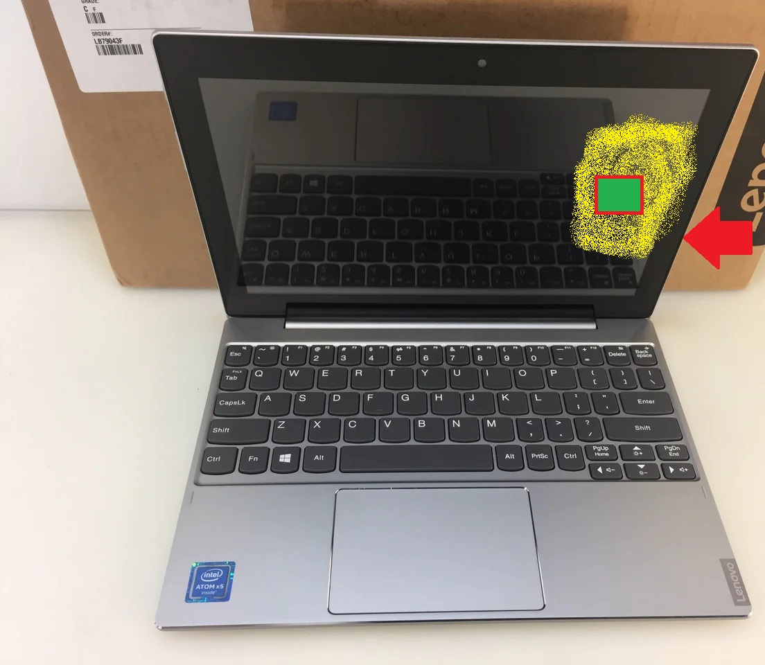

ich habe ein Lenovo Tablet das plötzlich nicht mehr an geht und beim
Laden heiß wird.
Die LED Leuchte geht beim Laden jedoch an und mein Multimeter zeigt mir
an das der Akku geladen wird (ich habe es aufgeschraubt und am
Motherboard gemessen, Akku abgeklemmt ..)
Was kann die Ursache sein?
ich freue mich auf eure Antworten!

von Robert R. (robert_user)
Modell : Lenovo MIIX 310-10ICR
Es wird im Bereich der CPU Warm.
Im beigefügten Foto habe ich mit Gelb markiert wo es heiß wird.
Der Rote Pfeil zeigt den Anschluss an wo das Ladegerät angesteckt wird.
Das grüne Rechteck zeigt den ungefähren Ort der CPU an.
ich habe eine Spannung von 3.5 Volt gemessen

von Thomas Z. (usbman)
hier das Mainboard.
https://www.ebay.com/itm/Lenovo-MIIX-310-10ICR-Motherboard-5B20L55197/283181297851
Da wird nichts im Bereich der CPU warm weil da nichts ist. Ich würde
sagen dass da was im Bereich der Schaltwandler heiss wird. Keramische Cs
würde ich als erstes prüfen.
Ansonsten bin ich mit Motopick einer Meinung. Das wird wohl eher nichts
Warum müssen wir die Links suchen und nicht der TO?

von Rene K. (xdraconix)
Wie kommst du darauf?! Wenn man sich die Anschlüsse, das Gehäuse und
dein verlinktes Mainboard anschaut... Dann passt das grüne Rechteck
haargenau auf die CPU.
