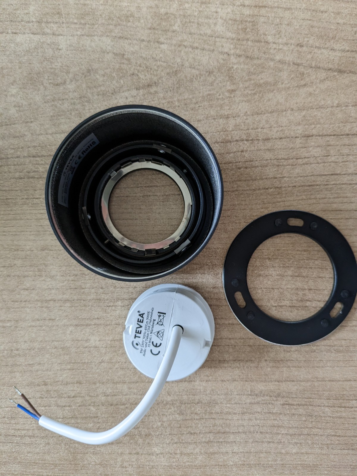

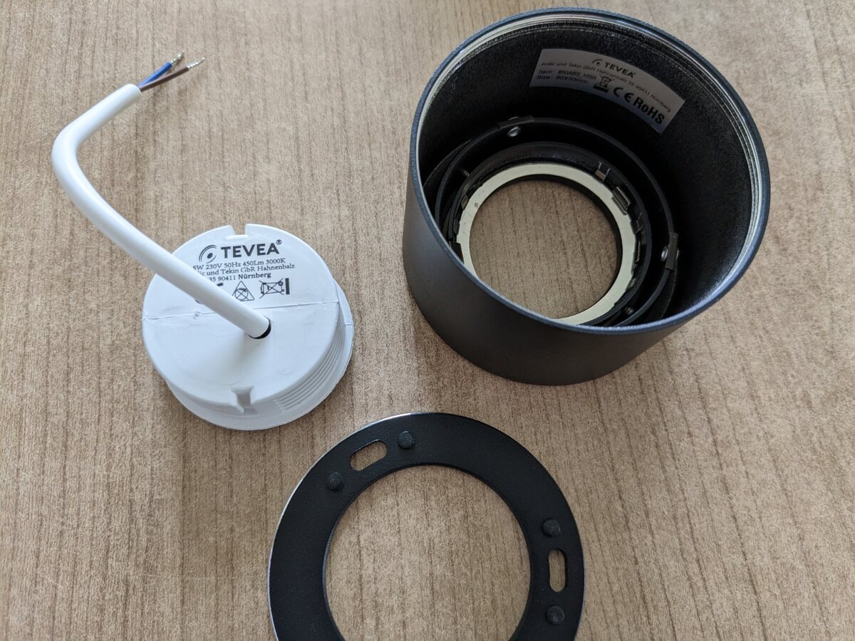

Anbei ein paar reale Fotos vom Innenleben. Die Leuchte ist als Set mit
einem Metall-Gehäuse und einem Leuchtmittel angekommen. Das Leuchtmittel
steckt man dann in das Metallgehäuse.
Gehäuse ist komplett aus Metall. Deshalb meine Frage, wie man so etwas
korrekt in der Leuchte klemmen kann, falls das überhaupt möglich ist.
Also wäre dann der korrekte Weg die Anschlüsse hinter der Rigips-Platte
zu klemmen? Und dann die nächste Frage: Klemmen ohne Dose ist bei so
etwas erlaubt?
von Michael B. (laberkopp)
Das weisse wo Tevea draufsteht ? Sieht mir nach Plastik und demnach der
nötigen doppelten Isolation aus, das Kabel hat einen Mantel und ist
damit auch doppelt isoliert.
Wenn Tevea aus Metall ist, müsste innendrin nochmal isoliert sein.

von Bernd (blubber123)
Michael B. schrieb:
Nein, dass weiße Leuchtmittelgehäuse ist schon - wie zu erwarten ist -
aus Plastik. Das schwarze Gehäuse ist aber komplett aus Metall. Beides
ist von Tevea, die das als Aufbauspot (Gehäuse + Leuchtmittel) direkt
als ein Produkt verkaufen.
