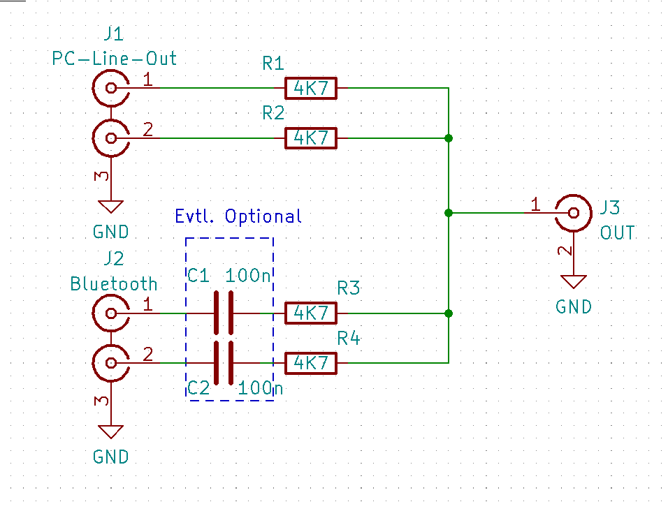

Hallo an alle Einmal muss ich leider nochmal fragen. Ich möchte aus einem Stereo Signal ein Monosignal summieren. Ich hab schon hier im Forum gesehen, wie man das macht, aber zur Sicherheit möchte ich nachfragen. Ich hab zwei Stereoeingänge.(PC und Bluetooth Adapter) Entweder wird über den Pc oder über Bluetooth gespielt. Frage, reichen dann zwei 4,7kohm?? Mit 100kohm bin ich auf GND. Passt das so?? Lg an alle
Peter R. schrieb: > Passt das so? Nein. Du hast bei beiden Quellen einen Kurzschluss zwischen R und L. d.H. mindestens 4×4.7kOhm.

Peter R. schrieb: > Bluetooth Adapter Da solltest du dir vorher genau anschauen, ob du das Signal überhaupt so aus dem Modul rauskriegst. Hab mal ein Beispiel angehängt: Manche Module haben BTL-Ausgänge, da kannst du nicht einfach die Hälfte des Signals kurzschließen (Audio-LN und RN) Manche Module haben einen Sonderfall davon, da darfst du die negativen Audio-Ausgänge miteinander (aber nicht mit GND) verbinden, das ist dann für Kopfhörer-Ausgänge. Manche Module brauchen Koppelkondensatoren, weil du sonst immer ~1V Gleichspannung am Audio-Output liegen hast...

100nF ergibt aber eine viel zu hohe Grenzfrequenz! Da sind schon ein paar µF nötig.

Peter R. schrieb: > Kannst du mir das BITTE zur Sicherheit aufzeichnen ?? Ich habs mal in deinen eigenen Plan reingemalt, dann wirds sofort Klara.

H. H. schrieb: > 100nF ergibt aber eine viel zu hohe Grenzfrequenz Line-In hat so 20-50kOhm Eingangsimpedanz, da sollte die Grenzfrequenz mit 100nF bei unter 80 Hz liegen.

Εrnst B. schrieb: > H. H. schrieb: >> 100nF ergibt aber eine viel zu hohe Grenzfrequenz > > Line-In hat so 20-50kOhm Eingangsimpedanz, da sollte die Grenzfrequenz > mit 100nF bei unter 80 Hz liegen. Milchmädchenrechnung! Relevant sind die mehreren 4k7.

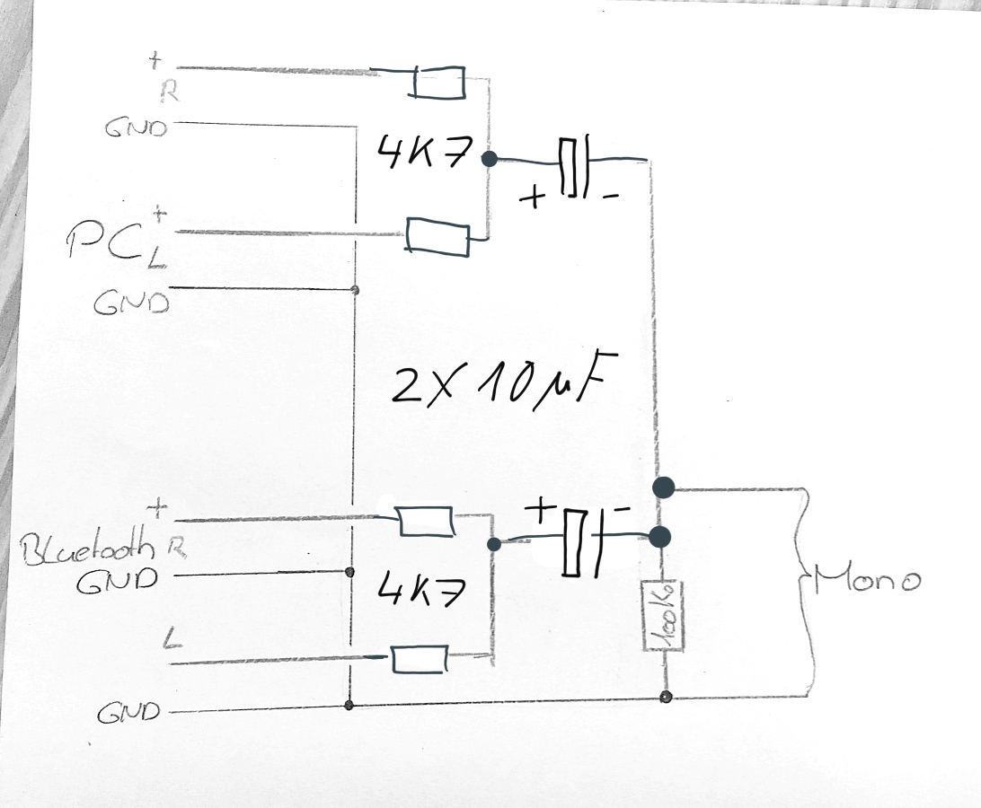

Dietrich L. schrieb: > Eingänge oder Ausgänge? Ja, gute Frage. Ich habe es so verstanden, dass er ein Monosignal hat und damit die beiden Kanäle vom Bluetooth bzw. PC versorgen will. In dem Fall würde ich die R und L jeweils von PC und BT und über je einen Kondensator auf den Monoausgang legen: .---o R BT .---||---+ | '---o L BT MonoQuelle -----o | .---o R PC '---||---+ '---o L PC Ein PD (22k) nach den Kondensatoren ist vermutlich sinnvoll um Brummeinstreuungen zu vermeiden. Normalerweise sollte nirgends ein DC-Offset drauf sein. Wenn das so ist, dann kann man sich die Cs auch schenken.

Εrnst B. schrieb: > Ja, dann muss da mehr Kapazität rein. ..und zwar 10uF, oder ganz weglassen, da in den Signalquellen werkseitig schon Elkos eingebaut sind.
Enrico E. schrieb: > ..und zwar 10uF, oder ganz weglassen, da in den Signalquellen werkseitig > schon Elkos eingebaut sind. Nicht "da", "wenn". Hat einen Grund warum Aliexpress manche der Bluetooth-Audio-Module nur im Bundle mit zwei Kondensatoren verschickt: Damit niemand auf die Idee kommt, das Signal direkt abzugreifen.

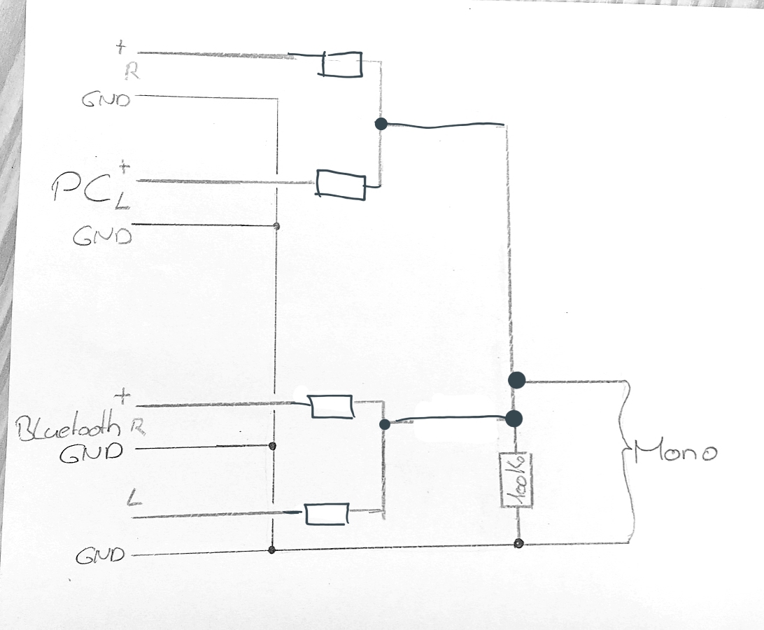

Dietrich L. schrieb: > Seine Aussage > Peter R. schrieb: >> Ich möchte aus einem Stereo Signal ein Monosignal summieren. > sagt eigentlich was anderes. > > Nur die Zeile >> Ich hab zwei Stereoeingänge.(PC und Bluetooth Adapter) > wiederspricht dem. Er kann sich es jetzt aussuchen, welche Variante er realisieren will. Entweder die von Enrico oder meine. Wobei er bei den Ausgängen immer aufpassen muss, dass es keine Brückenschaltung ist. Peter R. schrieb: > PERFEKT DANKE !! > Hab es verstanden :-) Nur wir noch nicht 😀. Sag wenigstens was Quelle und was Senke sein soll.
Hoppla Ja klar, Also was, wieso, warum. Es kommt leider immer wieder vor, dass es leider der Mono Betrieb sein muss. Ich hab zwei Quellen die Signale ausgeben. Anhesteuert wird der Mixer. Bis dato war das alles mit einem Y Kabel gelöst, aber das sollte ja nicht so gut sein. Zudem musste ich auch immer zwischen Pc und Bluetooth Adapter hin und her stecken. Deswegen wollte ich etwas bauen, wo beides angeschlossen ist und und je nachdem was ich verwende spielt Musik. Ja klar, es kann natürlich dazu kommen, dass ich unabsichtlich mit beide Quellen Musik abspielen, aber das merke ich sofort und schalt eine davon aus. Kann diese 4,7kohm Geschichte schlecht für den pc oder einen DJ Controller sein??

Εrnst B. schrieb: > Nein. Du hast bei beiden Quellen einen Kurzschluss zwischen R und L. > d.H. mindestens 4×4.7kOhm. Das ist kein Kurzschluss, sondern eine plausible Summierung, wenn man es richtig macht. Allerdings fehlen da sicher noch ein paar passende Kapazitäten, damit es AC-mäßig auch stimmt. Ob es sinnvoll ist, auf diese Weise ein MONO zu mixen und wie das klingt, sie dahin gestellt.
Hallo Jetzt muss ich noch einmal stören, Ich hab den Plan von Enrico umgesetzt und 4stück 4,7kohm eingebaut + einen auf Masse. Nun stellen sich mir zwei fragen. 1. das ist um einiges leiser geworden. Ist das normal?? 2. angenommen ich schließe einen pc und einen Laptop an. Praxis Beispiel: ich spiele über den PC Musik ab, der Laptop ist auch angeschlossen, weil ich ab und zu über diesen etwas einspiele, aber meistens spielt der keine Musik ab. Da ich alle 4 Widerstände zusammengefasst habe, fließt doch das Signal vom pc zurück in den Laptop Ausgang, oder??? Geht der dann kaputt??

Peter R. schrieb: > das ist um einiges leiser geworden. Ist das normal? Ja. Wenn du keine 10uF Elkos eingebaut hast, dann kannst du den 100k auch weglassen. Peter R. schrieb: > fließt doch das Signal vom pc zurück in den Laptop Ausgang, oder? Ja. Peter R. schrieb: > Geht der dann kaputt? Nein.
Enrico E. schrieb: > Ja. Wenn du keine 10uF Elkos eingebaut hast, dann kannst du den 100k > auch weglassen. Hallo Enrico E. Vielen Dank und Entschuldige die blöden Fragen. Ich werde mal zum testen den 100K weg lassen. Danke dir für alles
Enrico E. schrieb: > Peter R. schrieb: >> das ist um einiges leiser geworden. Ist das normal? > > Ja. Wenn du keine 10uF Elkos eingebaut hast, dann kannst du den 100k > auch weglassen. Für was ist den der 3te Widerstand überhaupt??
Peter R. schrieb: > Für was ist den der 3te Widerstand überhaupt?? Er dient dazu, dass der 10uF Elko vernünftig gepolt wird, falls die darauffolgende Eingangsstufe mit einem Kondensator im Signalweg anfängt. Sonst sondert der 10uF Elko lästige Fluppsgeräusche ab. Das hört sich dann bei hochausgesteuerten Bässen so an: Flupps, Flupps, Flupps...

Plan war ja, dass ich zwei Geräte am Eingang anschließe. Wenn ich das nun mache(Handy+Laptop), sehe ich am VU Meter, dass ich an Pegel verliere. Man hört das auch. Ich erkläre mir dass daher, das die Spannung nun über 4 Widerstände fließt, auch wenn nur eines der Geräte Musik abspielt. Was kann ich dagegen machen? würde es etwas bringen, wenn ich je eine Zener Diode in die "PLus" Eingangsleitungen einlöte. Zener-Diode, 5,1 V, 1.3 W Quasi, dass das Signal nicht zurück in den anderen Eingang fließt. LG

Peter R. schrieb: > Was kann ich dagegen machen? Einen aktiven Summierer bauen, mit einem Operationsverstärker. Passiv wirst du immer Pegel verlieren, denn das Ersatzschaltbild ist ein Spannungsteiler - 4k7 auf 4k7, also bleibt noch der halbe Pegel. Dreh einfach die Eingangsempfindlichkeit um den Betrag hoch ... > würde es etwas bringen, wenn ich je eine Zener Diode in die "PLus" > Eingangsleitungen einlöte. Zener-Diode, 5,1 V, 1.3 W Sicher nicht. Z-Dioden sind für DC, Audio ist aber Wechselspannung.
