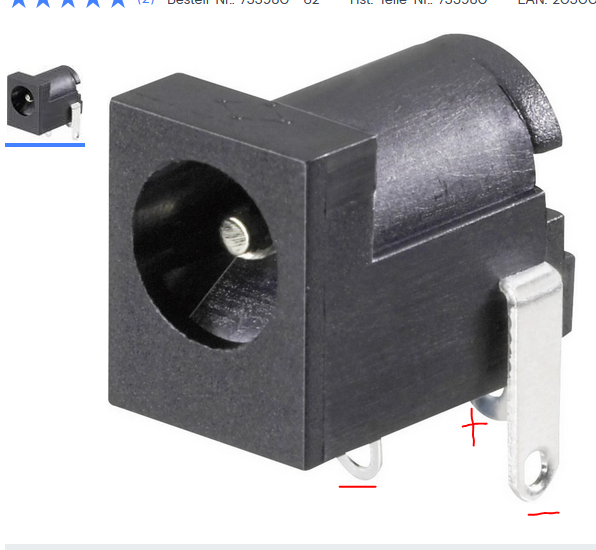

mir ist auf einer Platine eine 12V Power Connector Buchse weggerostet.
Ein Ersatzteil kostet zwar nur ein paar Cent aber mit Lieferung gleich
10€.
Daher möchte ich das Kabel direkt auflöten auf die Platine.
Netzteilbezeichnung: GM25-120200-2A
Buchse ähnlich wie unter folgendem Link:
https://www.conrad.de/de/p/conrad-components-niedervolt-steckverbinder-buchse-einbau-horizontal-6-3-mm-2-mm-1-st-733980.html
Kann mir jemand bitte den richtigen Anschluss der drei Pins zum
Netzwerkabel erläutern? (Welche Pinbelegung +, -, ?)
Viele Grüße
Melkor

von Melkor U. (melkor)
Innen ist + und außen ist - bei meinem Stecker das ist mir klar.
Ich weis nur nicht welcher der drei Pins der Buchse welcher ist. Hier
wäre super wenn jemand die Lösung wüsste.

von Adam P. (adamap)
Beim Arduino DUE ist es wie im Bild beschaltet.
Angabe ohne Gewähr.
Vielen Dank Adam nach so einem Bild hab ich gesucht.
Thema ist somit erledigt.
von Tobo M. (chipi)
Die Buchse hat nur 2 Pins, der vermeintliche 3 Pin ist nur zum besseren
Halt auf der Platine.
von Peter K. (chips)
üblicherweise ist der 3.Pin ein Schaltkontakt, historisch zum Umschalten
zwischen Batterie- und Netzbetrieb gedacht
