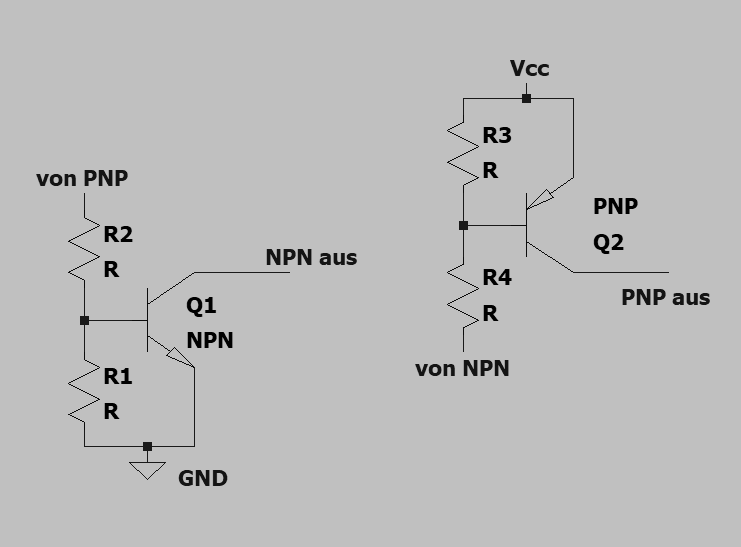

Hallo liebes Forum Ich stehe grade ziemlich auf dem Schlauch: An unsere CNC-Steuerung soll eine Lichtschranke angeschlossen werden. Diese läuft mit 24V als NPN-Schaltung (lag so in der Kiste, soll möglichst benutzt werden). Ist also entweder „Offen“ (vermutlich mit Pulldown) oder schaltet auf High. Die Steuerung hat aber an ihren Eingängen Pullup-Widerstände und möchte gerne auf Masse gezogen werden. Das hier https://de.aliexpress.com/item/1005001447258729.html schaut einfach nach einem Transistor dazwischen aus. Funktioniert das? Ich müsste also mit dem Signal des NPN einen PNP transistor schalten. Aber was muss da wo dran? Die Signalleitung müsste dann ja der Emitter des Lichtschranken-Sensor sein? Muss der dann mit Vorwiderstand an die Basis meines PNP, Kollektor an Masse und der Emitter an den Eingang der CNC Steuerung? Und welche Grössenordnung muss der Widerstand haben? Das ganze läuft auf 24V. Bitte nicht verhauen, ich bin kein grosser Elektriker. Ich kann „Lego-Like“ ganz gut die tollsten Schaltungen zusammenbauen, aber je analoger es wird desto mehr steh ich im Wald… [Mod: Lebenslauf aus Link entfernt]

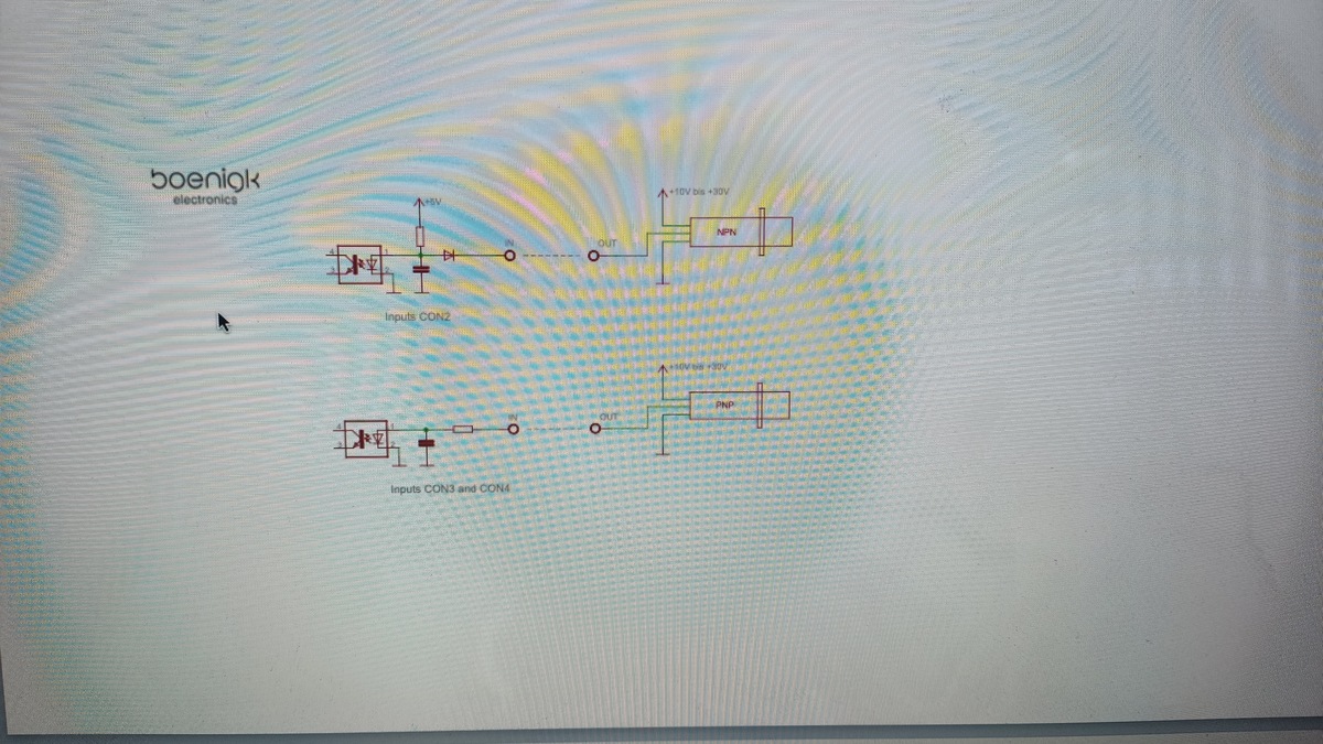

So, neuer Tag neues Glück. Leider merke ich erst nach einer Mütze Schlaf, wie Matsch mein Hirn gestern Abend war 🙈 Mein Problem hat sich aber in sofern gelöst, als das die (gar nicht so) geheime boenikg cnc-graf Maschine mit dem smc5d-p32 Controller an unterschiedlichen Eingängen sowohl PNP als auch NPN Sensoren lesen kann. Der mit dem ich es gestern versucht habe, ist wirklich mit Pullups versehen (normale Schalter müssen gegen gnd schalten), aber ein anderer Eingang ist mit Widerstand und C gegen gnd beschaltet. Angeschlossen - Geht. Trotzdem habe ich das Prinzip noch nicht ganz verstanden. Ein PNP-Senor schließt doch wenn er schaltet seinen Ausgang quasi mit gnd kurz, so wie ein Schalter. Aber was macht dann der NPN? Schaltet den Ausgang doch auf VCC(oder welche Spannung auch immer)?Aber wieso konnte ich dann nichts gegen Gnd messen?

Phillip H. schrieb: > Wenn ich jetzt einen Eingang mit Pullup hätte, der auf gnd gezogen > werden will, und ich hätte einen PNP-Sensor, wie könnte ich das Signal > dann "umdrehen" damit er den Eingang schalten kann? Zeichne einen Schaltplan, dann wird das leicht erkennbar:

Und dann erkennst du den Knackpunkt: der Eingang muss low-aktiv sein, denn wenn im Sensor der Ausgangstransistor Ta aktiviert wird, gibt der ein high = 24V aus. Dein Eingang wird durch den Inverter aber auf 0V gezogen. Wenn du da einen High-Pegel willst, hast du 2 Möglichkeiten: 1. noch einen weiteren Inverter 2. einen Pulldown

Der R6 muss bei Version 2 natürlich hinreichend niederohmig sein, dass der Eingang bei nicht aktivem Ta ein low erkennt.

>Der ist im Eingang der CNC schon eingelötet.
Tatsächlich hat der Controller mehrere Eingangsleisten die
Unterschiedlich beschaltet sind. Siehe Bild (Screenshot ging nur per
Kamera because of reasons)
Ist teilweise etwas dünn dokumentiert, darum hatte ich die Variante, die
letztlich funktioniert hat auch nicht gleich gesehen.
Bearbeitet durch User
