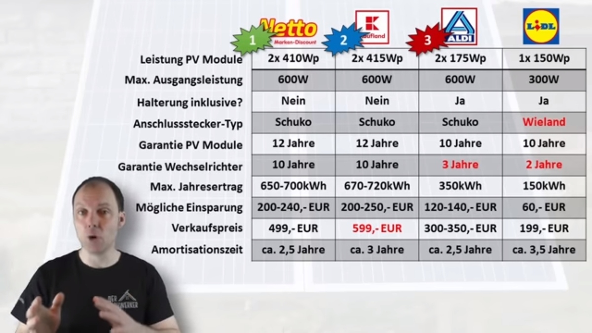

LIDL ruft für das Komplettset 200 EUR auf. Das Panel hat max. 150W und
soll wohl im jahr 100kWh bringen.
- Bei 100kWh und einem Strompreis von angenommen 40ct/kWh wäre die
maximale Ersparnis 40 EUR/Jahr. D.h. das Ding müsste 5 Jahre (unter
vermutlich optimalen Bedingungen) laufen, um sich erstmal selbst zu
amortisieren. Ganz zu Schweigen von den Installationskosten für eine
Einspeisesteckdose.
- Das Panel ist wohl mit 150W angegeben, aber wenn ich 100kWh umrechne
auf Leistung pro Stunde, komme ich nur auf ca. 11W. Das kommt vermutlich
daher, dass wir nicht 24h Voll-Sonne haben, richtig?
Somit muss man ja sagen, dass bei diesem Angebot vermutlich nur der
Verkäufer verdient. Ich bezweifle dass die Technik viel mehr als 7 Jahre
hält um die Gesamtkosten für die Installation zu "verdienen".

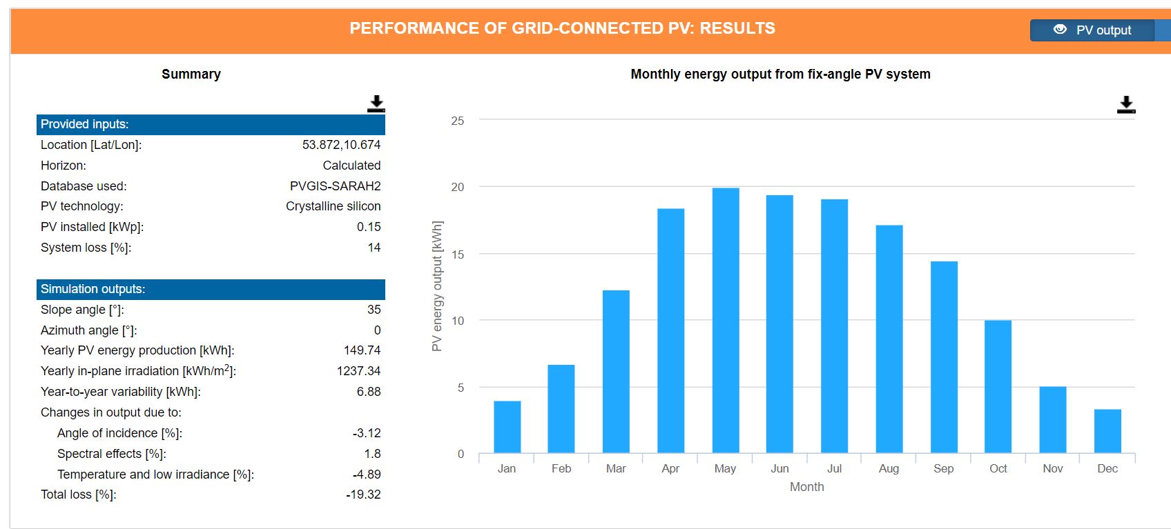

100kWh im Jahr bei einem 150W Panel wäre ziemlich wenig.
Laut PVGIS sollte kann man bei 14% Verlust (und einem nach Süden
ausgerichteten) Panel knappe 150kWh im Jahr erwarten.

Aber die Rechnung mit der Investition vs. Ersparnis war doch schon in
etwa korrekt?

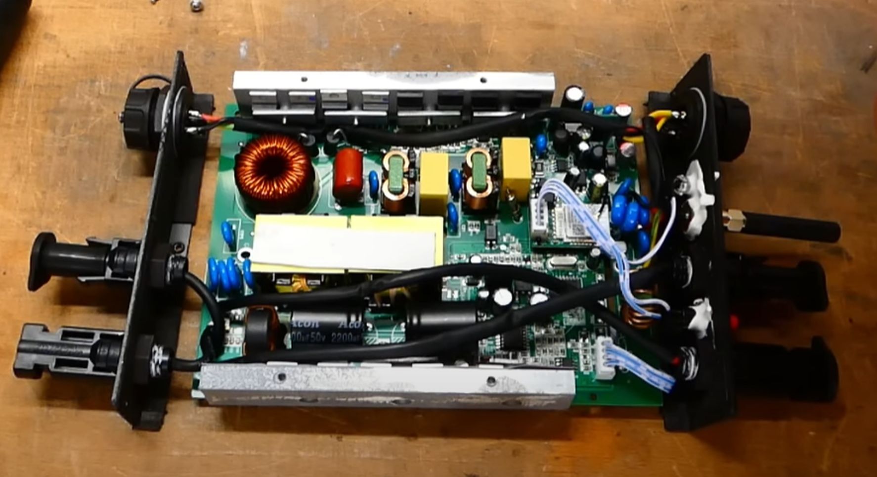

Bei meiner ersten PV-Anlage, gebaut 2008, ging der 5kW-Wechselrichter
von SMA nach einem Jahr kaputt und wurde kostenfrei getauscht. Das war
Pech, der neue hält seit dem.
Ich habe 2020 eine weitere Anlage gebaut und da habe ich auf den
Wechselrichter 12 Jahre Herstellergarantie.
Wenn ich den nach 15 oder 20 Jahren tauschen muss ist das für mich (auch
wirtschaftlich) ok.
Bei den Mini-Wechselrichtern der Balkonkraftwerke gab es Typen mit 20
Jahren Garantie. Die können also lange halten.
Andererseits gibt es Gerüchte, dass bei manchen China-Krachern 10% schon
bei Auslieferung kaputt sein sollen.
Wie viel Qualitätssicherung Lidl da macht weiß nur Lidl.

Die Qualität der Chinakracher-Wechselrichter ist erwartungsgemäß für den
Arsch. Diese kleinen 600W-Modelle verheizen mehr PV-Leistung als ein
5kW-Markengerät bei gleicher Leistung. Als diese einfachen
300W-Wechselrichter vor etwa 15 Jahren aufkamen, ist mir so ein Ding in
die Hände gefallen und ich habe das an meiner damaligen Balkon-PV (die
gleiche, welche über Jahre den Server mitversorgte) getestet. Oder
zuerst mal habe ich das Ding aus Neugier aufgeschraubt, man will ja
schließlich wissen, was drin ist (Hallo ATMega8, alter Bekannter...).
Hätte ich das nicht getan, wäre das Scheißding beim ersten Testlauf
hochgegangen, denn direkt unter einem der FETs war die Wärmeleitfolie
überlappend verbaut, so daß der FET so gut wie gar nicht am Kühler
anlag. Und dieser Kühler war auch bitter nötig, denn meine kleine PV
lieferte an ihren besten Tagen etwa 130W (gemessen) und dabei wurde
dieser Wechselrichter trotz nervigem Lüfter schon so heiß, daß man ihn
kaum noch anfassen konnte. Keine Ahnung wieviel Energie da tatsächlich
ins Netz gelangte, aber viel kann's nicht gewesen sein. Die
Hitzeentwicklung nahmen die beiden Elkos auf der PV-Eingangsseite auch
ziemlich schnell übel und mutierten zu Kugelfischen, glaube das hat
einen Monat gedauert bis der Schrott deswegen nicht mehr funktionierte.
Also ob man sich sowas antun will oder nicht, soll jeder für sich selbst
entscheiden. Ich zahle da lieber etwas mehr für ein vernünftiges Gerät,
so ein Chinaschrott kommt mir nicht mehr in die Bude.

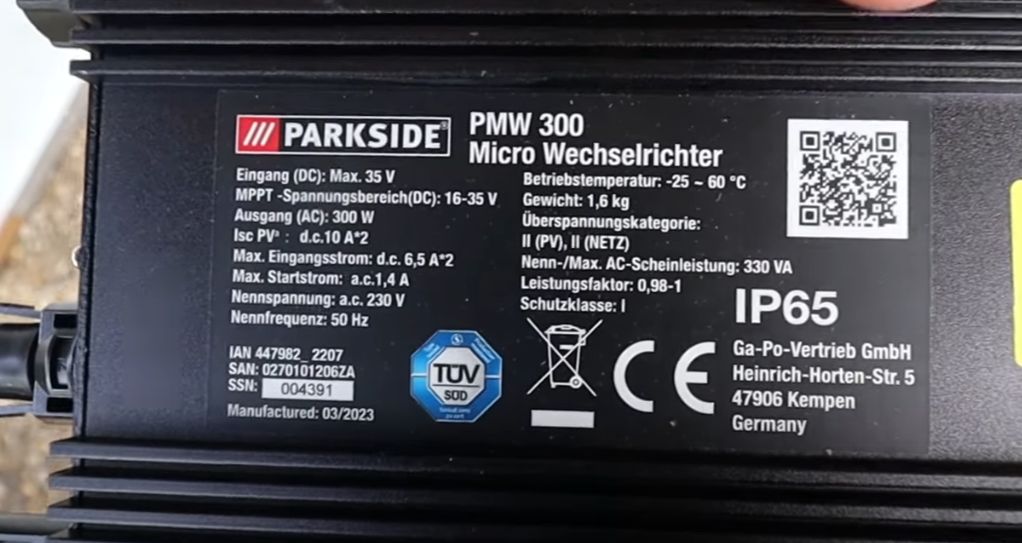

von Gunter Z. (padre)
Gibt die ersten Unboxings....
https://www.youtube.com/watch?v=o1knQHjRh14
von Mnax (moriz996)
Panel: open spannung 30V, MPP spannung 25V.
WR: 16V - 35V.
Heisst schlecht erweiterbar, ein normales 340W panel mit 40V open
spannung ist für den WR zuviel.
Schade.
