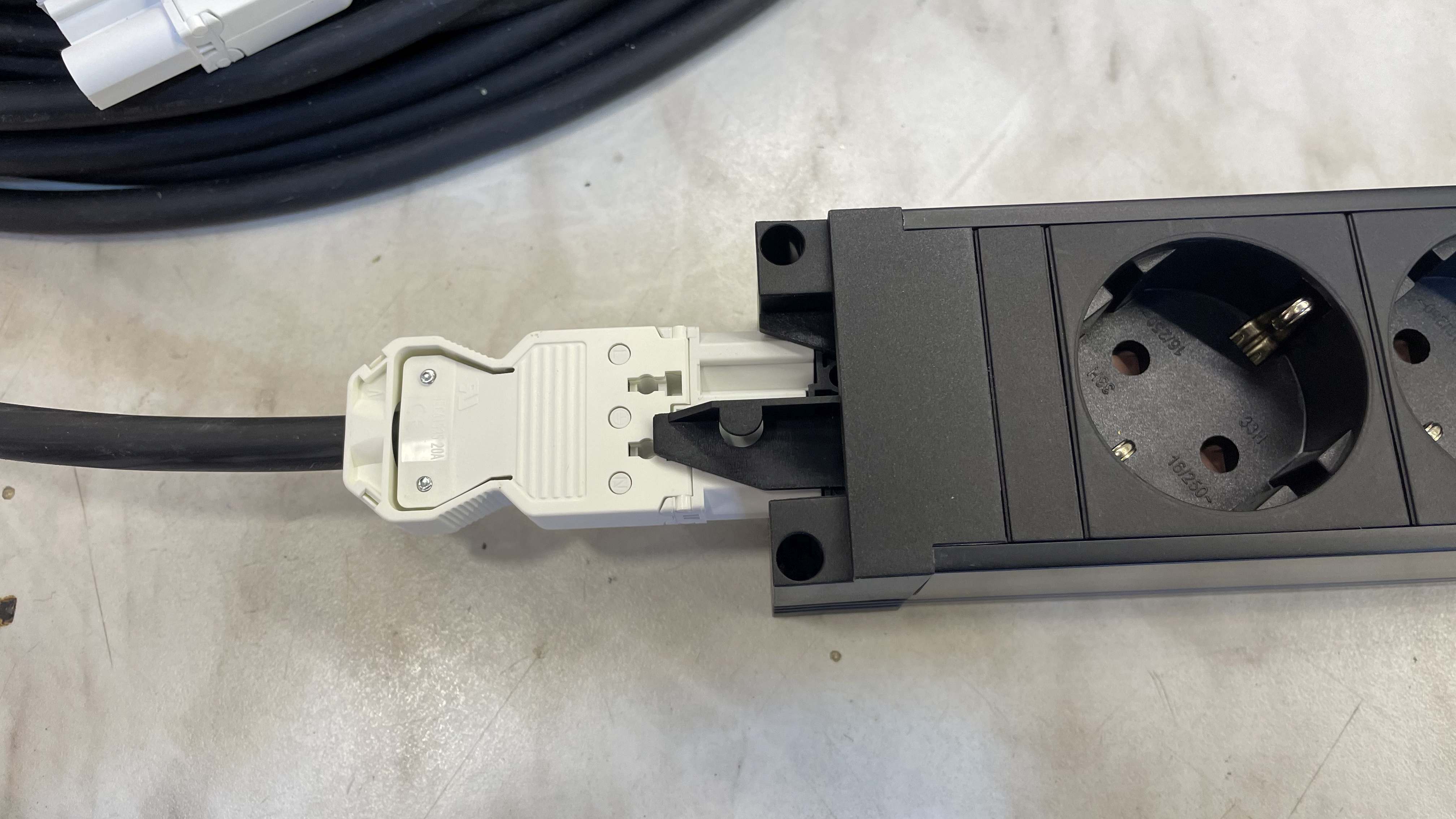

von Thomas R. (thomasr)
Besorg dir Mehrfachsteckdosen mit GST18 Anschluß, z.B. von Bachmann.
Dreier/Vierer kosten so um die € 15. Dann läßt du dir von einem
Elektriker die Anschlußleitungen in der richtigen Länge anfertigen und
baust die selber ein. Die angefertigte Leitung darf er dann auch selber
noch nach DGUV A3 testen und sein Label draufkleben. Damit hast du eine
durchgehende Leitung ohne Zwischenstecker und VDE gerecht.
Die GST18 Stecker sind recht schmal und werden durch ein größeres Rohr
hindurch passen. GST18 ist der Quasistandard beim Messebau und genau für
solche Fälle vorgesehen/geeignet.
Das ist eine gute Idee.
