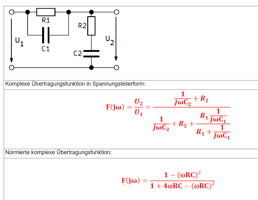

Hallo zusammen, könnte mir jemand helfen wie man auf die normierte komplexe Übertragungsfunktion kommt von diesem RC Bandpass. Ich verstehe den Rechenweg nicht ganz. Dankeschön im Voraus

Moin, Bdrian A. schrieb: > die normierte komplexe > Übertragungsfunktion kommt von diesem Ob die wohl so stimmt? Die haette ja eine Nullstelle bei einer Frequenz - und auch so garkeinen Phasengang... Gruss WK
Rechenweg: Schrittweises Erweitern bis der Nenner die klassische Form (Polynom 2. Grades) hat. Danach R1=R2=R und C1=C2=C setzen (oder diese Vereinfachung auch gleich zu Anfang machen).
