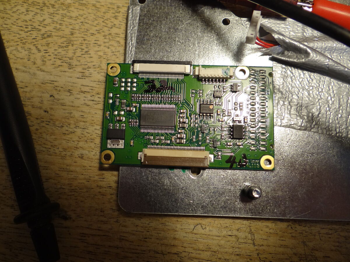

Zeig mal die Platine, woher das Kabel für den unteren gelblichen 40er
Anschluss kommt.

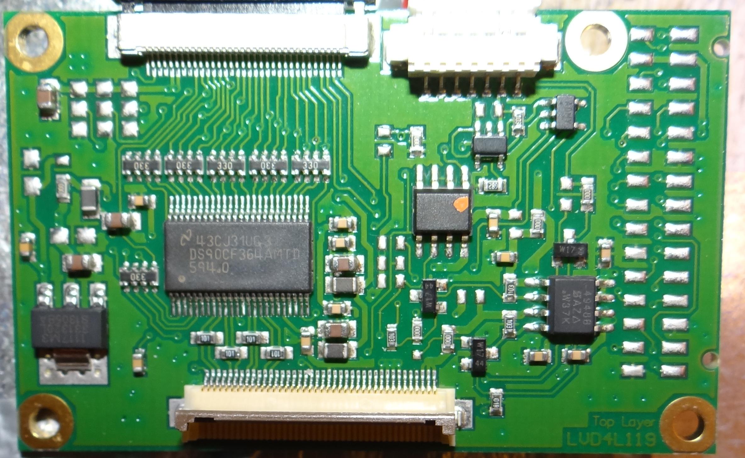

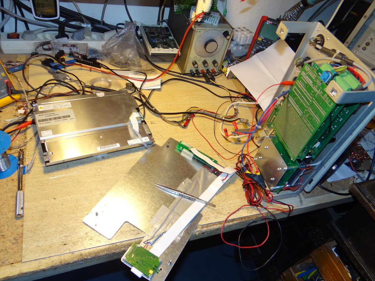

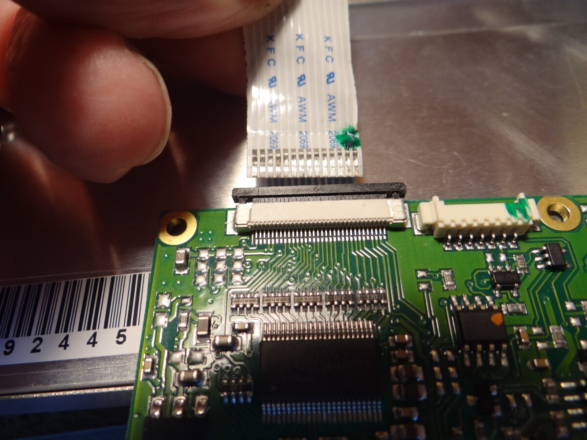

von Wolf-Dietmar P. (wodipo)

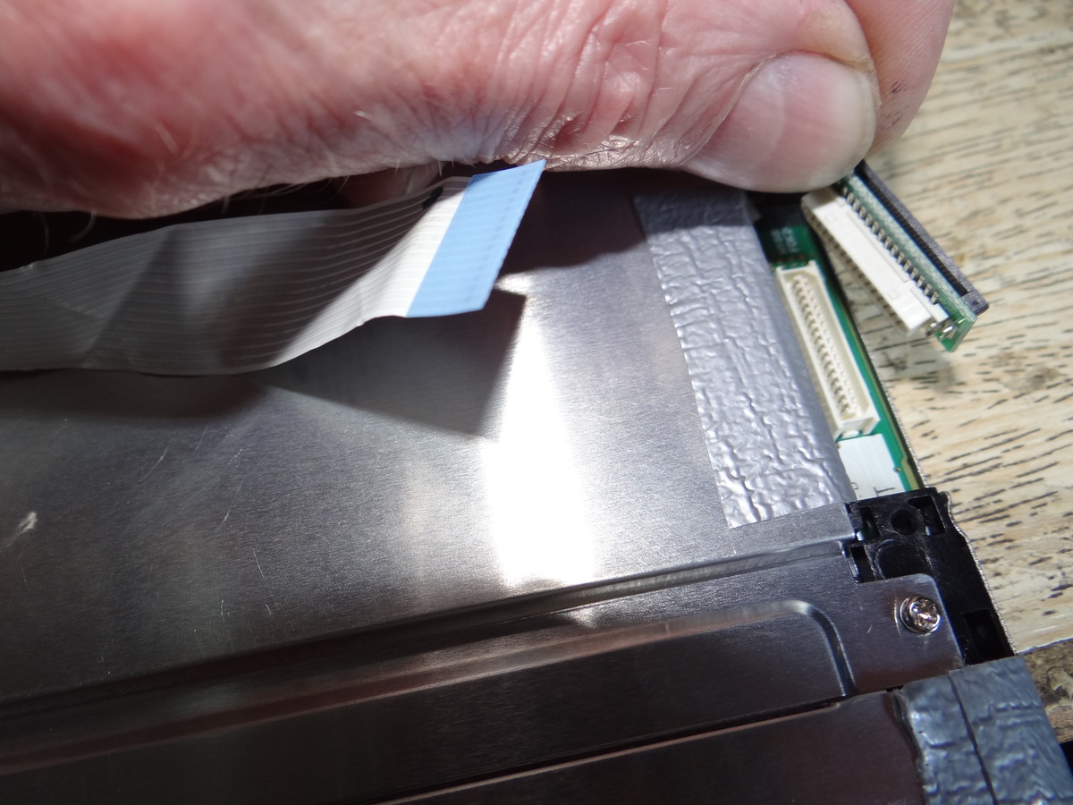

Noch zum Hintergrund des Sache.
Das original Display war gebrochen und brauchte Ersatz. Der Hersteller
dieses Messgerätes hat ein falsches Display eingebaut.
Siehe Bild. Er hat die falsche Flex (falsches Display) "dumm"
reingesteckt, diese hat Kurzschluss gemacht und bisher noch nicht weiter
bekanntes zerstört. Siehe Anhang.
LVDS ist es sicher, nur finde ich nirgends was mit 32 Pin
LVDS-Schnittstelle.
Der Processor dürfte mit Sicherheit ein VGA Signal liefern. Dies auf
eine 2 x 20 Pin Steckleiste.
Der Controller geht von 32 Pin (Display) auf diese 40 Pin.
(@ Christoph, de dk9zy ;) )
PS,
jetzt sehe ich gerade die P/N der Platine.LVD4L119 LCD signal converter.
Gibt es für 750 USD zu kaufen....
Viel mehr als der LVDS-Transceiver sitzt ja nicht auf der Platine.
Rechts der 8-Pinner mit "49488" könnte ein RS485-Linereceiver sein.
Links ein Spannungsregler, die wenigen restlichen Bauteile sind nicht zu
entziffern.
Die Pinbelegung der 40-poligen Leitung im Pollin-Datenblatt S. 8-9 hat
ja auch nur fünf differentielle Datenpaare, eines davon der Takt. Viele
weitere sind nur für LED und ähnliches zuständig.
Irgendwie zaubert der Transceiver aus fünf Paaren neun oder zehn Paare.
Das sollte aus dem oben verlinkten Datenblatt hervorgehen.

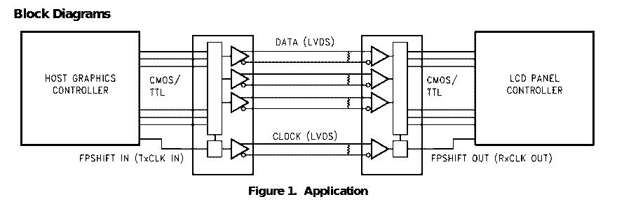

Das Datenblatt zeigt, dass der DS90CF364 von LVDS-Empfang auf 20
TTL-Ausgänge umsetzt. Auf dem 32-poligen Anschluss liegen also nur
gewöhnliche TTL-Daten, alle in derselben Richtung zum Display hin.
Das ist ein normales Display mit einem Haufen paralleler digitaler
Eingänge, die gibt es haufenweise, man muss nur etwas kompatibles
finden.

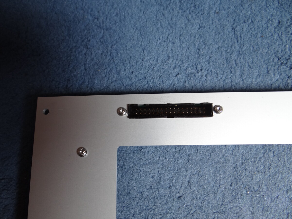

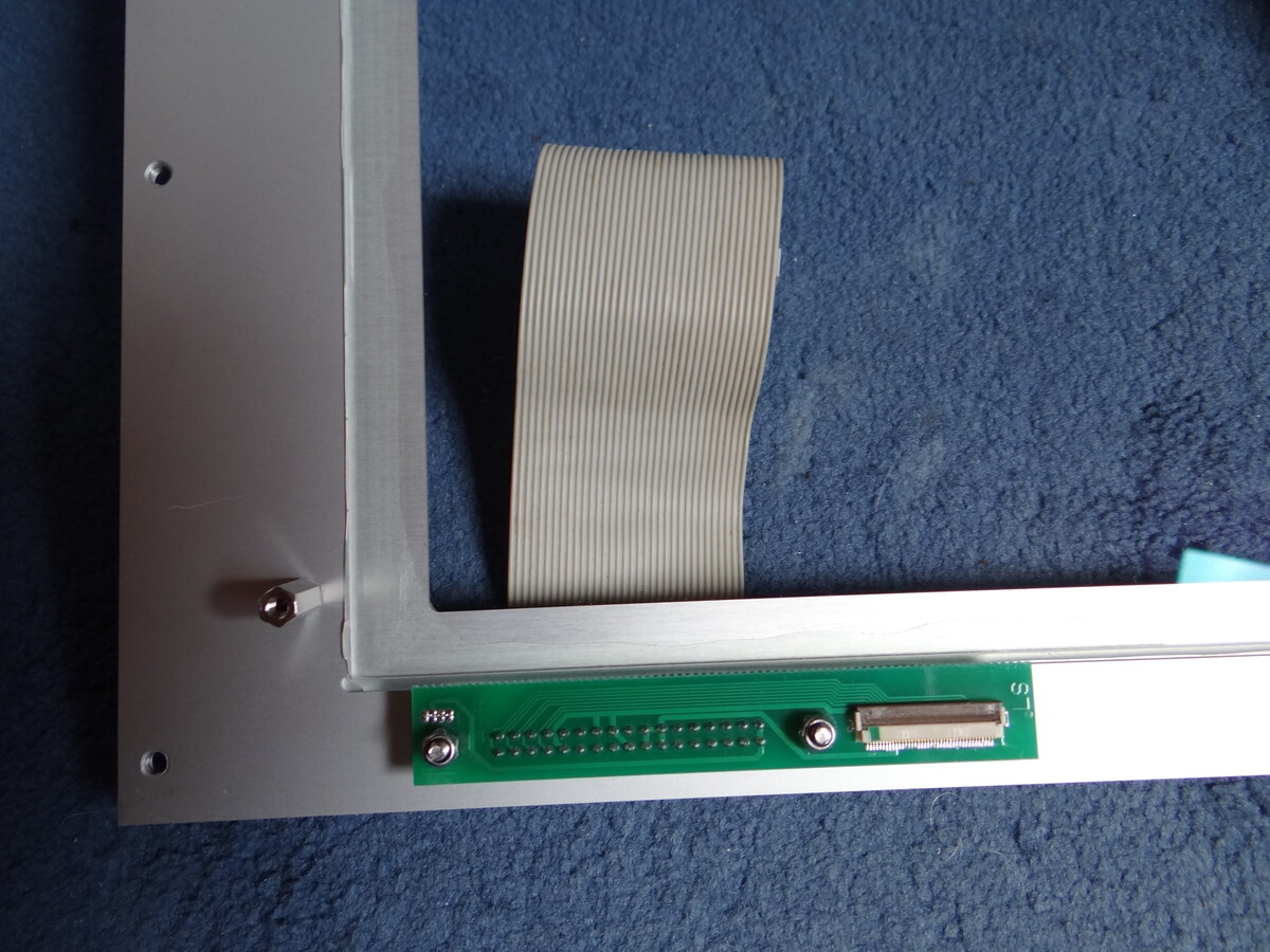

Das "Geheimnis" des 32 Pin Anschlusses am Display scheint gelöst.
Ich habe jetzt gerade gesehen, dass am NEC Display ein Winkeladapter
drin steckt. War nicht unbedingt als so einer zu erkennen. Dieser leitet
von 31 Pin-(NEC)Buchse auf 32-Pin Flex um.
UND in diesem Winkeladapter wurde eine falsche Flex reingesetzt.
Ich habe jetzt eine 32Pin o,5 Pitch Flex bestellt und kann dann
weitersehen. was noch zu retten ist.
Danke an Euch.

Der Inverter müsste noch gehen, weil das Display hell aufgeblitzt hatte.
Das Display hat die Versorgungsspannung des Messgerätes runter gezogen,
damit lief die Festplatte nicht mehr hoch.
Das ganze ist ein Messgerät, was heuzutage 15.000 Euro kostet.
Ich gebe nochmal Rückmeldung, wenn ich die Flex habe.
