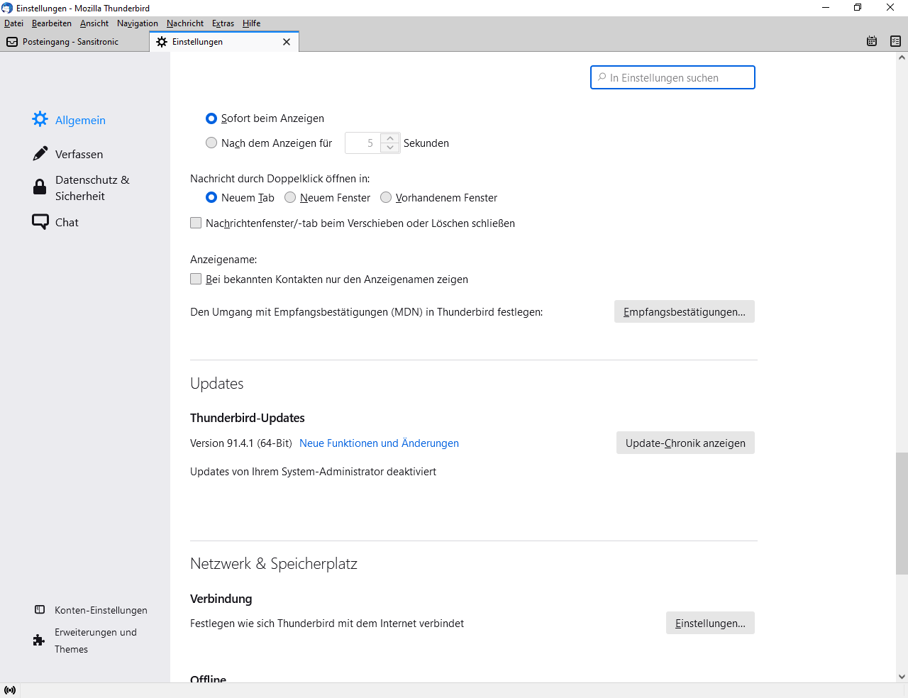

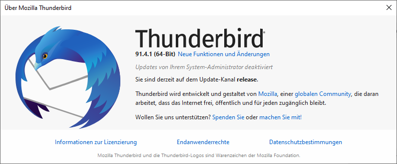

ich stellte gerade fest, daß mein Thunderbird (aktuell die V. 91.4.1,
also schon sehr alt) keine Updates mehr einspielt, siehe Screenshot. Ich
habe die Updates lange Zeit weggedrückt. TB schreibt nun, "Updates von
Ihrem System-Administrator deaktiviert". Ich kann mich nicht entsinnen,
daß ich dies getan hätte (jemand anders arbeitet nicht an meinem PC).
Die Google-Suche bringt zwar Vorschläge, wie man Updates in der Registry
unterbinden kann ("DisableAppUpdate"), aber ich will ja gerade das
Gegenteil, und diesen Schlüssel gibts in der Registry nicht. Auch sonst
finde ich in diesem Daten-Grab nichts, was auf eine Deaktivierung
hinweist.
Kennt jemand diese Meldung und weiß eine Lösung, wie man TB wieder auf
Trab bringt?
Danke.
Gruß, Günter

Nein, einen solchen Unterordner gibts nicht, und auch auf dem gesamten
PC keine Datei dieses Namens (TotalCommander hat alles abgesucht).

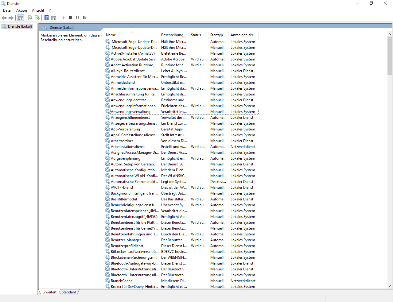

Läuft der Dienst "Anwendungserfahrung"? Er wird für Updates von
Thunderbird und Firefox benötigt.

Dies habe ich schon lange gefunden, aber dort wird ja das Gegenteil
beschrieben, nämlich Updates deaktivieren. Ich will ja Updates haben,
aber den dort genannten Schlüssel gibts nicht in meiner Registry (hatte
ich ja schon geschrieben).
von Günter (galileo14)
Danke für diesen Hinweis. Aber auch davon habe ich schon in Google
gelesen; den Dienst gibts aber auf meinem PC nicht, siehe Screenshot.
Aber wie könnte ich ihn aktivieren?
