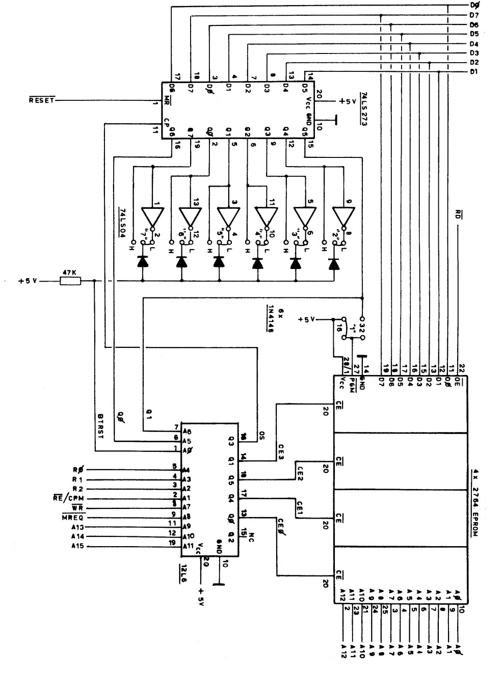

Habe auf dem Flohmarkt einen Retro 8bit Computer erstanden.
Der hat einen Steckplatz für eine EPROM-Erweiterung.
Die will ich nachbauen.
Schaltung und PAL-Gleichungen habe ich.
Ursprünglich wurde ein PAL 12L6 verwendet.
Wer kann die folgenden Gleichungen in ein PAL oder GAL programmieren und
mir den Baustein (20 pin DIL) zusenden? Kostenerstattung versteht
sich...
PAL12L6
BTRST RELCPMH R2 R1 R0 Q0 Q1 WRL MREQL GND
A13 A14 CE0 CE3 NC OS CE1 CE2 A15 VCC
/OS  = /A15*/A14*/A13*/MREQL*/WRL*/RELCPMH
/CE0 = /A15*/A14*A13*/MREQL*/RELCPMH*/R2*R1*/R0*/Q1*/Q0
/CE1 = /A15*/A14*A13*/MREQL*/RELCPMH*/R2*R1*/R0*/Q1*Q0
/CE2 = /A15*/A14*A13*/MREQL*/RELCPMH*/R2*R1*/R0*Q1*/Q0
/CE3 = /A15*/A14*A13*/MREQL*/RELCPMH*/R2*R1*/R0*Q1*Q0

von Jürgen M. (jum_mc)
Hier noch die Schaltung des EPROM-Boards

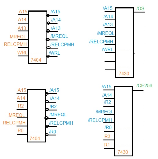

Denke gerade (ein Kumpel gab den Tipp) über 1x 27256 statt 4x 2764 nach.
Q0 wäre dann A13 vom EPROM, Q1 wäre dann A14.
Ob man den Rest dann mit lediglich TTL hinbekommt?
Mal schauen...
VG Jürgen
Bist Du Dir sicher? Für mich sieht das nach Bank-Switching aus. Ein
Schreibzugriff auf das Latch selektiert das gewünschte ROM. Aber ohne
den kompletten Schaltplan gesehen zu haben, ist das nur eine Vermutung.
Ich kann Dir nicht folgen. Das LatchEnable bzw. /OS musst Du auf jeden
Fall dekodieren, mit einem 6-fach AND und 6 Invertern (oder DeMorgan
anwenden, dann könnte auf die 6 Inverter verzichtet werden).
Grüßle,
Volker
Ja, ist bank switching. 8 kByte pro Bank. Max. 8 Banks, über R2, R1, R0.
Hier (ROM-Erweiterung) immer auf Bank 2 (/R2, R1, /R0).
Auswahl des 8k EPROMs über D0/Q0 und D1/Q1 (write only latch).
Also max. 4 EPROMs zu 8 kByte.
Wenn ich jetzt Q0 und Q1 als Adressen für ein 256 kByte EPROM nehme...
Ist doch von außen egal, ob 4x 2764 oder 1x 27256.
Der Rest in TTL könnte so aussehen (da bitte aber mal drüber
schauen...).
VG Jürgen

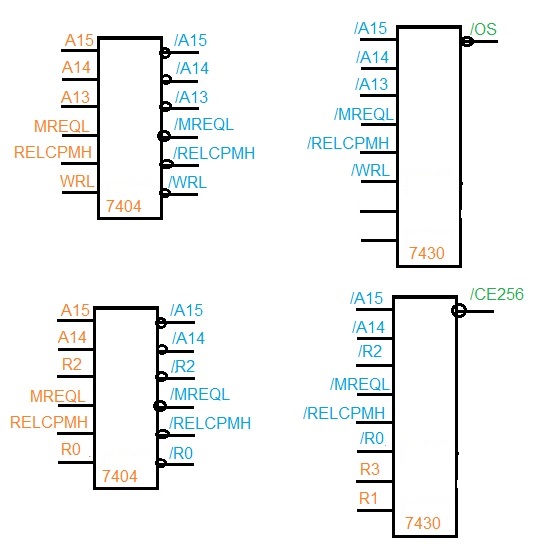

Wie kann ich das erste Bild löschen?
OK, das könnte funktionieren.
> schauen...).
A13 sollte evtl. noch auskodiert werden. Zugriffe auf das Latch können
zwar das ROM nicht selektieren, da /RD aufs ROM geht und /WR für die
Dekodierung des Latches genutzt wird, aber evtl. liest die MCU noch
etwas anderes aus diesem Adressbereich.
Ein paar von den verundeten Signalen könnten evtl. noch zusammengefasst
werden, da diese sowohl vom Latch als auch vom ROM gemeinsam genutzt
werden. Das schreit nach DeMorgan. :-)
Grüßle,
Volker
Beitrag #7418339 wurde vom Autor gelöscht.
Stimmt, A13 fehlte noch, danke!
VG Jürgen
