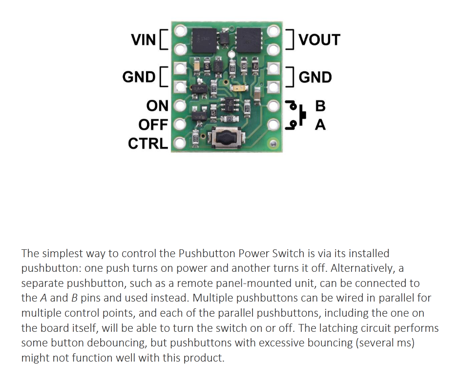

Bitte ich möchte mit dieem Power-Switch ein- und ausschalten aber ohne
dass dauernd Spannung (Vom Akku) anliegt.Also erst wenn man den Taster
drückt soll Spannung anliegen.Geht das so und wenn ja wie? Angegeben
sind 2,2 bis 20 V.
von Michael B. (laberkopp)
> ohne dass dauernd Spannung (Vom Akku) anliegt.Also erst wenn man den
> Taster drückt soll Spannung anliegen.Geht das so und wenn ja wie?
> Angegeben sind 2,2 bis 20 V.

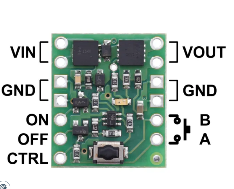

An dem switch liegt natürlich dauernd Spannung an, zwischen Vin und GND
von deinem Akku.
Der Ausgang Vout wird geschaltet und liefert die Spannung von Vin
gegenüber GND wenn eingeschaltet.

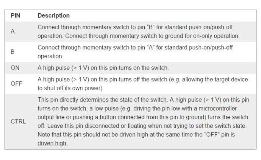

Ein Taster zwischen A und B toggelt (schaltet ein wenn aus war, und aus
wenn ein war)
oder je ein Taster zwischen Vin und ON schaltet ein und ein Zaster
zwischen Vin und OFF schaltet aus.
Ohne Spannung an Vin vergisst die Platine ihren Schaltzustand.

von Georg M. (g_m)
Frido J. schrieb:
> Ich meinte dass kein Strom fließt solange der Taster nicht
> betätigt wird. Weil sich ja sonst der Akku entlädt.
Current consumption in off state: ~0.01 μA
https://www.pololu.com/product/2808
von Stefan F. (Gast)
Also praktisch nichts.

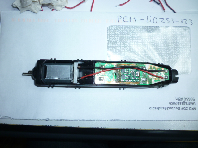

Eine ergänzende Frage:Ich muß ja die Akkus direkt an die Ladebuchse
anschließen (Ich lade mit Universal-Ladegerät).Beeinflußt der Ladestrom
den Power-Switch?

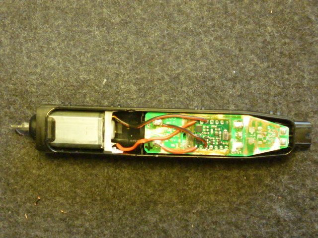

Mein Plan ist die ganze Platine oben abzufräsen bis auf den Ladeanschluß
und die vier Akku-Anschlüsse.Dann maßgenau ein Loch für den Powerswitch
aus der Platine raussägen und -feilen und den Powerswitch einkleben.
Danach Anschlüsse dranlöten, von oben oder unten,wo es Platz hat. Und
dann der aufregende Moment:Tut's oder tut's nicht.
Das würde ich mal lieber nicht tun, weil du damit Durchkontaktierungen
und Leiterbahnen im Innern der Platine ab schneidest.
von Michi S. (mista_s)
Rainer W. schrieb:
> Halbleitertechnik
… ist für die Mehrheit der Bevölkerung wohl hinreichend fortschrittliche
Technologie und damit von …
> Hexenwerk.
… nicht bzw. nur durch ihr Wissen, das es das nicht sein kann, zu
unterscheiden.
von Frido J. (dreistein)
Stefan F. schrieb:
> Frido J. schrieb:
>> Beeinflußt der Ladestrom den Power-Switch?
> Nein
Du hast Recht mit Deinem letzten Satz, die Leiterbahnen brauche ich aber
doch gar nicht mehr. Den Pololu löte ich am Akkuausgang an und am Motor,
dann noch den Akkuausgang auf Ladebuchsenanschluß, das war's.Aber in
Einem hast Du mich vor Schlimmerem bewahrt, ich muß schauen dass
zwischen dem Pololu und der Platine kein Kontakt auftritt. Das könnte
daneben gehen.

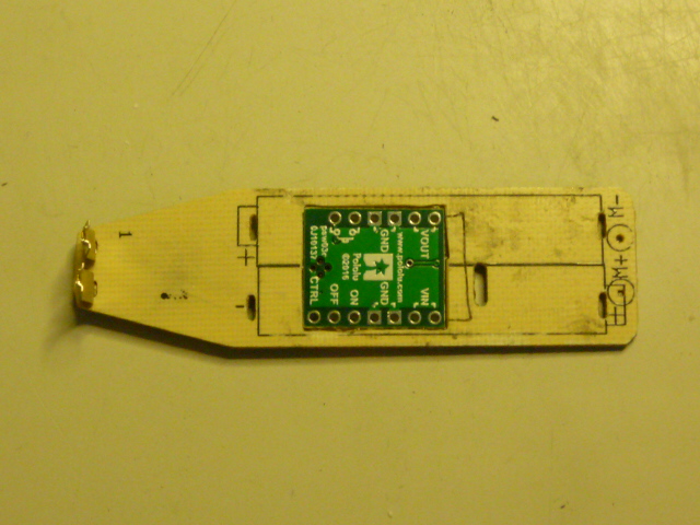

Bin fast fertig, siehe Foto. Jetzt habe ich noch die Frage ob ich die
Platine oben und unten verlöten muß? Weil unten (Erstes Foto) ist fast
kein Platz wegen der zwei Akkus.
Ach ja, die Platine abräumen war Blödsinn, aber wo ich schon damit
angefangen hatte ... erstaunlich hart, die Kleinteile, und auch die
Leiterbahnen waren nicht ohne beim Sägen.
Frido J. schrieb:
> ob ich die Platine oben und unten verlöten muß?
Ist egal, die Löcher sind durch kontaktiert.
Er tut nicht ! Und ist sicher richtig angeschlossen, siehe Foto. Rechts
VOUT an Motor, GND an Motor und links VIN vom + Akku-Anschluß und - GND
ebenso. Geht einfach nicht an.
von Joachim B. (jar)
Frido J. schrieb:
> Er tut nicht !
Eine prima Fehlerbeschreibung, selbst wenn man gerne helfen wollte, es
fehlen Infos und Bilder,
1. machen die Zellen an den Lötaugen einen Kurzschluß?
2. sind die beiden Zellen in Reihe geschaltet?
Wurde auch mal gemessen?
Spannung rein, Spannung raus (ohne Motor probieren)
Joachim B. schrieb:
> Frido J. schrieb:
>> Er tut nicht !
Danke für die Hinweise.
Ja, die Akkus sind in Reihe geschaltet. Als Erstes habe ich die
Akku-Lötpunkte kontrolliert. Kein Kurzer, in beide Richtungen. Dann VIN
abgelötet, und mit dem Labornetzteil 3 V reingeschickt - keine Reaktion.
Also es leuchtet nicht mal die kleine Kontroll-LED.
Verbinde ich den Akku-Kontakt direkt mit dem Motor läuft der aber wie.
2,84 V an den Akkuanschlußpunkten.
Ich habe vorsichtig gelötet, unter Lupenleuchte und bin mir auch sonst
keiner Schuld bewußt. Und eine Verbindung vom Power-Switch zur
durchsägten Platine geht auch nicht.
Angegeben wird der Power-Switch mit 2,2 - 20 V Betriebsspannung.
gemessen?
Kommt die Akkuspannung wirklich gesamt an die Platine?
Hast du nur eine Platine bestellt?
Gerüchteweise sollen auch schon mal kaputte Platinen ankommen, ich
bestelle immer 2-5 Stück und man kann natürlich auch einen Serienfehler
geliefert bekommen.
Joachim B. schrieb:
> gemessen?
> geliefert bekommen.
Drüber schlafen ist immer gut, und ja, Du hast Recht, selber blöd, ich
hätte gleich 2 Stück bestellen sollen. Daran erkennt man den
Non-Profi.Und tatsächlich kann es auch ein Serienfehler sein, soll
vorkommen.
Jetzt schreib ich denen was ist wenn der zweite Schalter auch nicht tut,
weil das kann ich dann ja nicht auf mir sitzen lassen.
Danke für Dein Mitdenken, das war's dann mal. Schade, ja, ich geb'
Bescheid wie's weitergegangen ist.

auf die alte kaputte Platine. Was wenn da noch irgendwelche komischen
Leiterbahnen sind welche den Powerswitch stören? Jedenfalls brücke ich
noch den Akku auf Akku-Kontakt direkt mit nem Draht. Durchgepiepst hab
ich den, ist okay.Ob's noch was wird?
Ja, aber die Verbindung der Akkus ist unterirdisch, nicht sichtbar
jedenfalls, und dazwischen noch ein SMD-Bauteil dem ich nicht traue.
Wenn man Ahnung hat ist alles wohl einfacher, bloß wenn ich dran denke
was das für ein Horror war bis das E-Bike mit einem anderen Controller
lief - Mann Mann Mann.
Am Besten wäre es gewesen aus dem nackten Platinenmaterial (ohne
Leiterbahnen) einen neuen Träger zu sägen, den Powerswitch einkleben und
ich fürchte dann hätte er getan. Noch ne Variante wäre morgen beim Lidl
nen Haarschneider zu kaufen und die Steuerung dann in den BRAUN
einbauen. Wird wohl nicht gehen wegen LiIon-Akku.
Wieso einfach wenn's auch kompliziert geht, gell !
