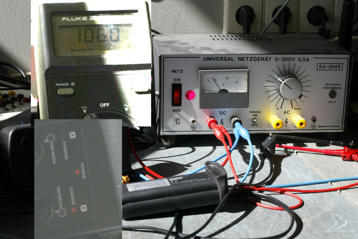

von Joachim B. (jar)
Volker S. schrieb:
> Selbstverständlich könnte es Laptop-Netzteile geben, die mit einem
> modifizierten Sinus zurechtkommen
Ein Weitbereichsschaltnetzteil (Canon Akkulader) habe ich schom mit
120V= betrieben weil Schaltnetzteile eh vor dem zerhacken gleichrichten.
Das muss aber nicht jedem Netzteil gefallen.

von Ge L. (Gast)
Das funktioniert eigentlich immer bei Netzteilen ohne
Leistungsfaktorkorrektur (PFC). Die haben am Eingang einen
Gleichrichter, der einen Elko lädt. Ob der nun einen Sinus sieht, ein
Rechteck oder DC, ist egal.
Eine PFC lässt den Eingangsstrom der Netzspannung folgen. Damit ist der
Leistungsfaktor =1, Strom und Spannung sind in Phase. Wenn diese
Schaltung nun mit Rechteckpulsen versorgt wird ("modifizierter Sinus"
ist ein Rechteck mit Lücken), dann fließen in den Umschaltmomenten sehr
hohe Ströme. Das geht schonmal schief und kann das Netzteil beschädigen.
