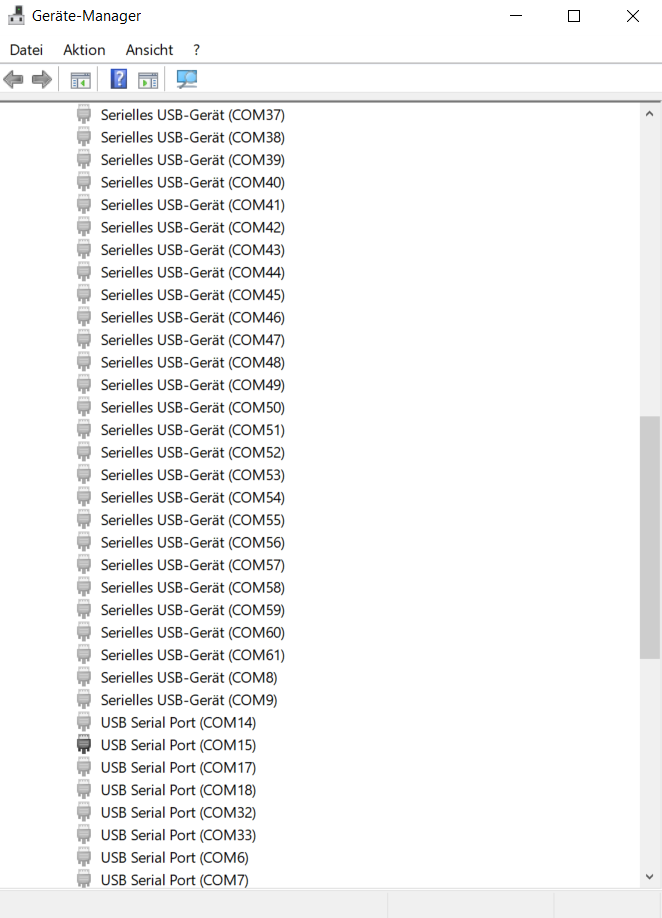

von Georg P. (perthil)
Niklas G. schrieb:
> Du musst immer noch den COM-Port auswählen
Ja, aber welcher Laptop oder PC hat heutzutage noch COM-Ports? Wenn es
nur eines gibt, kann es auch nur das sein. Somit entfällt das in den
meisten Fällen.
Und wegen der Flexibilität:
Bei dem proprietären Protokoll sind keine Änderungen zu erwarten, da
hängt zuviel dran, was dann auch geändert werden müsste. Sollte das
wirklich Mal der Fall sein, kann man ja einen neuen Adapter machen. Das
geht dann in den anderen Kosten unter.
VG
von Niklas G. (erlkoenig) Benutzerseite
Georg P. schrieb:
> Wenn es
> meisten Fällen.
Tja...
