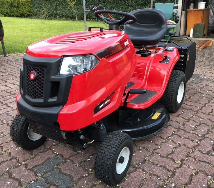

Habe kürzlich 2 LED lampen in den rasentraktor reingemacht. Ersatz für
die 12V 21W glühlampen. Die LED sind superhell, wesentlich heller als am
13.8V DC netzteil, die werden schnellstens abrauchen.
Wie werden denn die 12V 21W glühlampen betrieben? AC oder DC? Ohne
spannungsregelung?
Was muss ich da vorschalten damit die LED nicht abrauchen? Brauche das
um nachts heim zu kommen. Das teil läuft gute 25kmh.

von Mnax (moriz996)
So sieht das aus.

Mnax schrieb:
> So sieht das aus.
Also Licht an AC, wie üblich bei Mopeds, Prinzip Fahrraddynamo.

von Axel R. (axlr)
RUN1: Die Lampen in deinem Traktor bekommen WechselStrom.
https://www.mikrocontroller.net/attachment/599358/e3-03888j-02.png
Drehschalter ist mit "A2" und "L" verbunden.
muss man denn im Dunkeln Rasen mähen?
