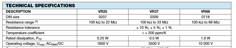

von Peter D. (peda)
Harald W. schrieb:
> Ach, das ist ungewöhnlich. Kannst Du uns da mal einen Link zu dem
> betreffenden Datenblatt zeigen?
Z.B. der oben genannte VR25.
von Harald W. (wilhelms)
Man lernt nie aus. :-)

Zu AC/DC bei YAGEO:
Es steht dort nicht bei dem Zahlenwert, sondern in einer "note"
versteckt:
RCWV (Rated Continuous Working Voltage ):
The DC or AC (rms) continuous working voltage corresponding to the rated
power is determined by the following formula:
V=√(P X R)
or max. working voltage whichever is less.

von Matthias R. (matzkatz)
Peter D. schrieb:
> Nimmm den hier, der kann bis 1600V ab:
> VR25000003303JA500
https://www.mouser.de/ProductDetail/Vishay-BC-Components/VR25000003303JA500?qs=sGAEpiMZZMtlubZbdhIBIOS2OZV6cmO0DO4%252BSJADQcE%3D
Hallo, ich habe das mit Glotzaugen gelesen und sehe das zum ersten Mal,
daß so ein Metallfilmwiderstand mit 0,6W 1600V abkönnen soll! Ich dachte
immer, daß die Maximalspannung bei dieser Art von Widerständen bei 160V
oder so liegt, ich habe für Glimmlämpchen auch lieber immer 2
Widerstände in Reihe geschaltet. Mit nur einem Vorwiderstand habe ich
aber auch noch nie erlebt, daß da 'was kaputt ging.
