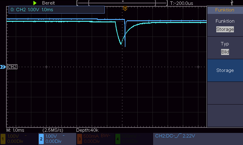

Ich habe auch verschieden Reset-Impulsbreiten von GPIO16 ( GELB)
probiert ohne Erfolg. ( 100µs bis 1ms )
Fällt die Spannung am Reset-PIN unter 2V ( Blau) reagiert der ESP und
GPIO16 geht auf HIGH .
Und das wars . Nach einem externen Reset mit Taster verhält sich der ESP
dann wieder normal.

von Nummer E. (ritaripp)
Beim ESP-01s ist der 470 Ohm Widerstand in der Reset-Leitung eingespart
worden .  dh. GPIO16 wäre direkt mit EXT_RSTB verbunden , also 0 Ohm.
Die Impulsbreite ist dann ca. 10µs.
Wenn ich 470Ohm , wie beim ESP01 einbinde verbreitert sich der
Resetimpuls auf ca. 200µs .

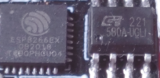

Stefan F ,
vielleicht kannst du deine defekten ESP-01 sammlen und mir zuschicken ?
(Die alten Flashspeicher sind meist noch io ).
Ich habe jetzt 2 Lieferungen mit insgesamt 10 ESP-01 die für
Deepsleep-wakeup unbrauchbar sind !
Auf den Bildern der Verkaufsseiten stimmen die Flash-Beschriftungen
nicht mit der Lieferung überein , also unbedingt nachfragen .
Schlecht für deepsleep-wakeup sind Flash-Speicher CT 580A-UGLI  (siehe
Bild)
Deepsleep-Lösung für ESP-01 oder ESP-01s und bestimmte
Flash-Speicher zB. CT 580A-UGLI  (siehe Bild)
getFlashChipVendorId: 0xC4       ( ??? )
Zwischen GPIO16 und Res-Pin  ca. 20-700 Ohm einbinden
( beim ESP-01 schon vorhanden mit 470 Ohm )
Nach deepsleep-wakeup (GPIO16 wird LOW ) > 60ms warten
dann einen Reset-LOW -Impuls für > 20µs anlegen.

von Markus W. (vice88)
Ich habe auch einen ESP01-S und bekomme das aufwachen aus dem Deep sleep
nicht korrekt hin.
Ich habe es mit reiner Drahtbrücke von GPIO16 --> RST und mit 660 Ohm +
100 nF versucht. Anbei die Resetsignale nach dem deep sleep.

Ab hier tut sich aber dann nichts mehr und der Chip zieht 32 mA
(Drahtbrücke) bzw. 25 mA (RC).
Er sendet zwar ein Resetsignal (wie gesagt im Anhang), aber startet das
Programm irgendwie nicht neu.
Eingespeister DC Ströme:
1) Start des Programms Idc = 15 mA
2) Start deep_sleep Idc = 0,02 mA (nur Draht), 0,27 mA (RC Glied)
3) Nach dem deep sleep Idc = 25 mA
Ich habe tatsächlich auch den Flash "CT 580A-UGLI".
Die Frage ist, ob es tatsächlich an dem Flashchip liegen kann oder ob
ich irgendwo noch einen Denkfehler bzw. Anwenderfehler habe?
Dieser Beitrag hat den Zusammenhang Flash-Speicher und Deepsleep
geklärt und mit "von Markus W" bestätigt.
