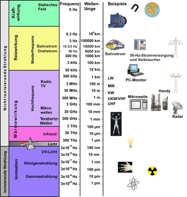

von Peter K. (Gast)
Aber demnach liegt es ebenfalls unter 10cm, oder bin ich blind?
3GHz liegen bei 10cm also liegen 5 doch deutlich darunter?! Somit stimmt
doch meine erste Aussage
