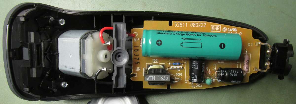

von Steffen E. (steffene)
Hans K. schrieb:
> Im Philips 3 Kopf Akkurasierer ist eine Ladeelektronik und ein Akku
> verbaut.
> Gibt es davon einen Schaltplan und welche Sorte Akku ist verbaut.
> Wenn ich ihn öffne kann ich ihn ja momentan nicht mehr benützen.
>                  Hans
Hab nicht besondere Suchergebnisse, aber womöglich hilft es für eine
Einschätzung was zu erwarten wäre bei Öffnung.
Und es gibt viele Rasierer der Series 1000, also sind das nur Beispiele
gedacht, und vielleicht haben die auch nur Symbolbilder benutzt(Board
LED und  Taster Position und Anzahl könnten aber stimmen, bezüglich der
entsprechenden Modelle)
Hier Board Bilder mit Akkus, gibt es auch auf Aliexpress
https://www.lazada.com.my/products/circuit-board-motherboard-for-philips-s1010-s1020-s1050-s1060-s1000-i3467842380-s18916065060.html?
Hier Akkus für S1050
https://vi.aliexpress.com/item/1005004602783081.html

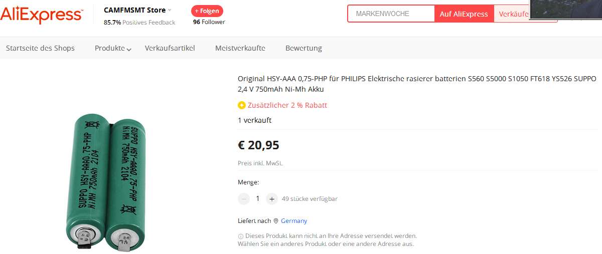

von Manfred P. (pruckelfred)
> Falscher Link, hier richtig
> https://de.aliexpress.com/item/1005005056153727.html
1. Man kauft keine Rundzellen über Ali.
2. Wer für zwei AAA NiMH 21 Euro bezahlt, hat nicht ...
Manfred P. schrieb:
Schon wieder. Hier bitte lesen und verinnerlichen
> gedacht
"aber womöglich hilft es für eine Einschätzung was zu erwarten wäre bei
Öffnung."
