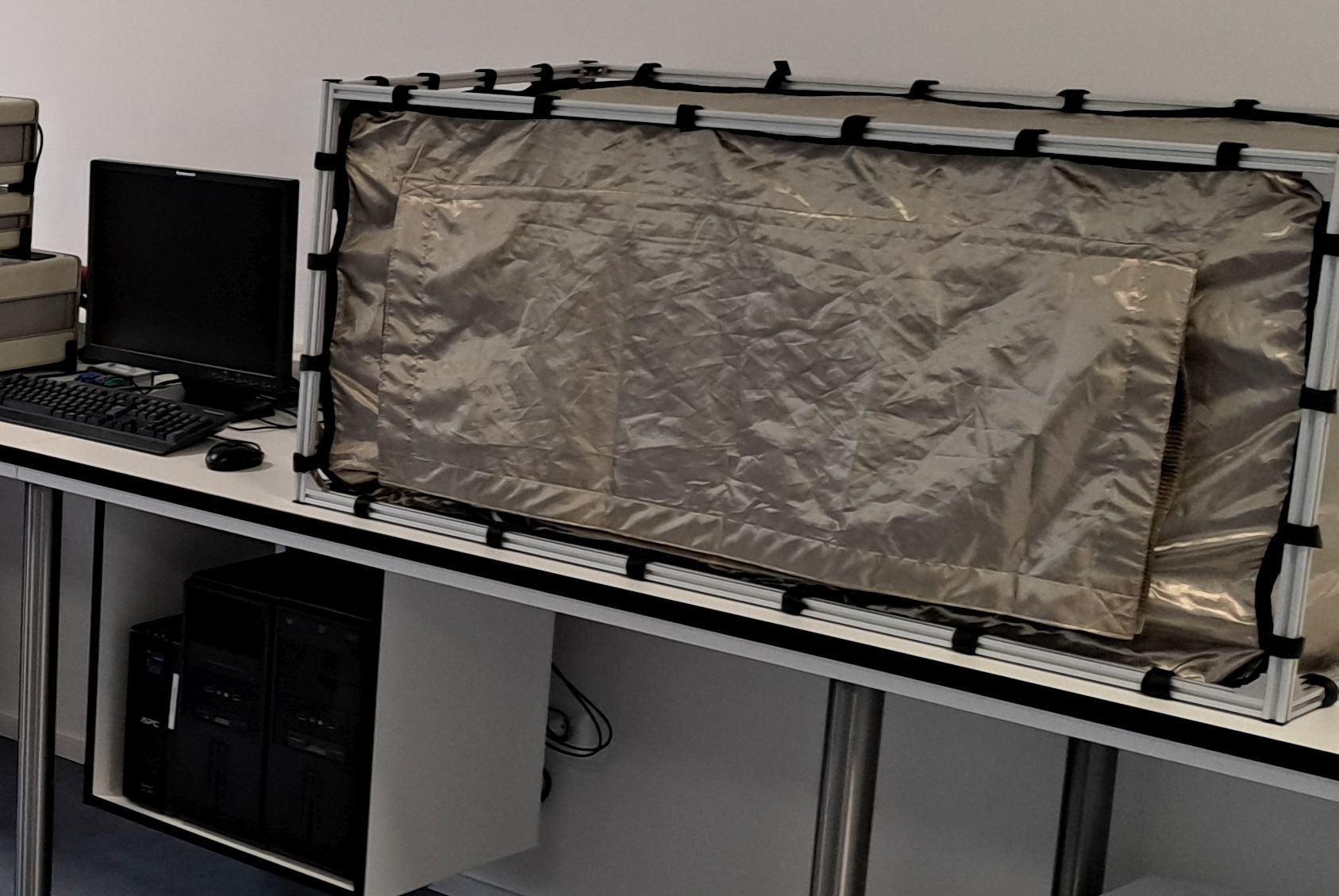

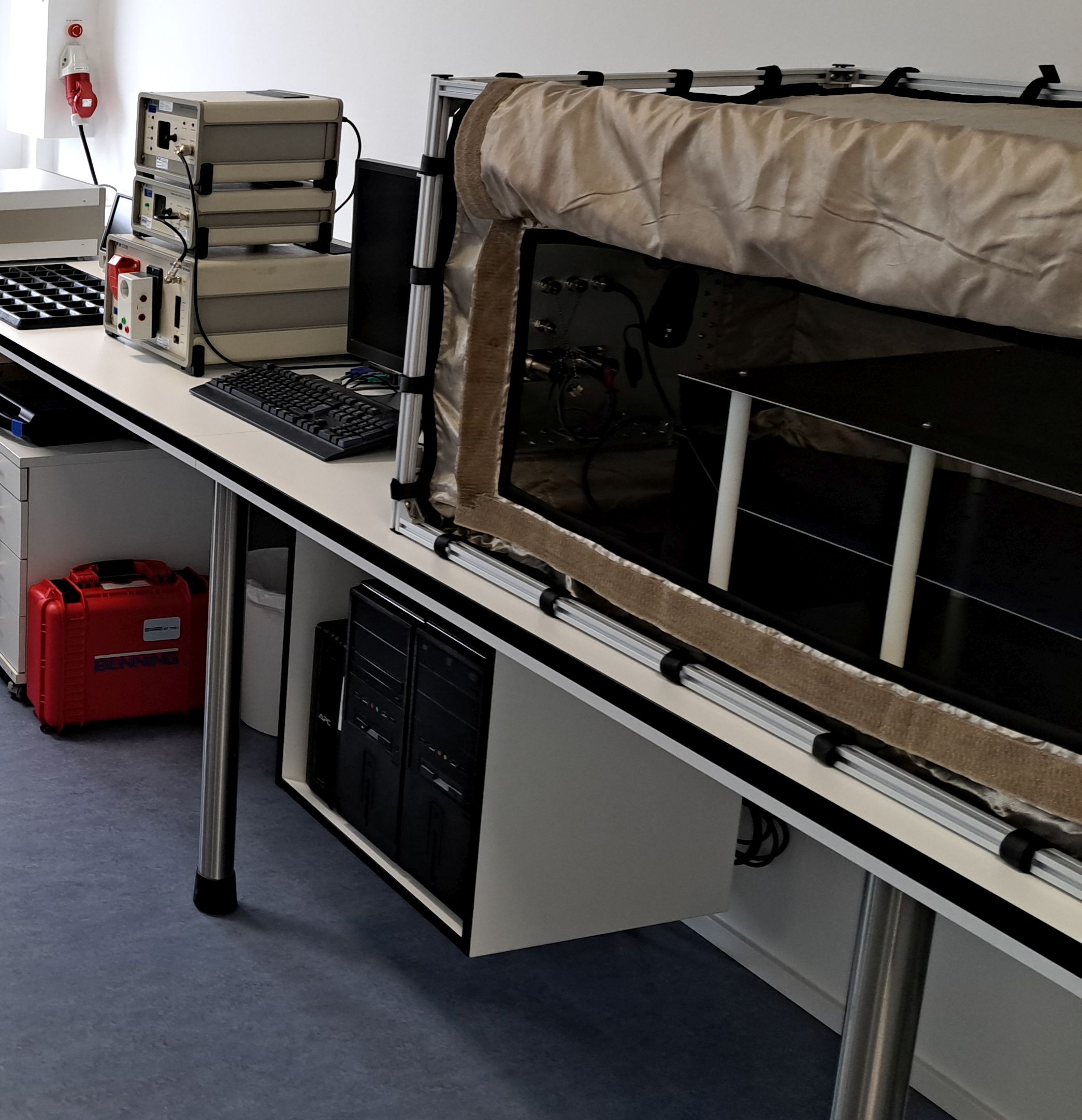

Für solche Messungen im Labor, wenn man keinen Tresorraum oder Bunker
hat, gibt es natürlich auch Lösungen Abseits einer extremst teuren und
Platzraubenden echten Messkammer. Durchaus Bezahlbar! Z.B. eine GTEM
Zelle oder halt (normale, offene) TEM Zelle und Schirmzelt. Damit ist
dann selbst bei maximaler Leistung die in die Umgebung gebrachte
Leistung im Bereich von 0,x mW...
Ich habe bei mir im Labor für die Precompliance z.B. eine günstige TEM
Zelle und Schirmzelt (ebenfalls Tekbox, dazu den "kleinen" TBMDA1) da
kann ich nicht einmal zum anderen Ende des Gebäudes gehen ohne das ein
mit voller Leistung in die TEM Zelle gespeistes Prüfsignal komplett im
Rauschen meines AFU Handgerätes untergeht...
(Habe den Versuch gemacht...)

Carsten S. schrieb:
> Durchaus Bezahlbar! Z.B. eine GTEM Zelle oder halt (normale, offene) TEM
Ich hab eine GTEM. Bei so zelten wäre ich mir beim Dämpfungsfaktor nicht
soo sicher... 37dBm sind 5W... War Mal wieder so ein deppfehler von
mir...
