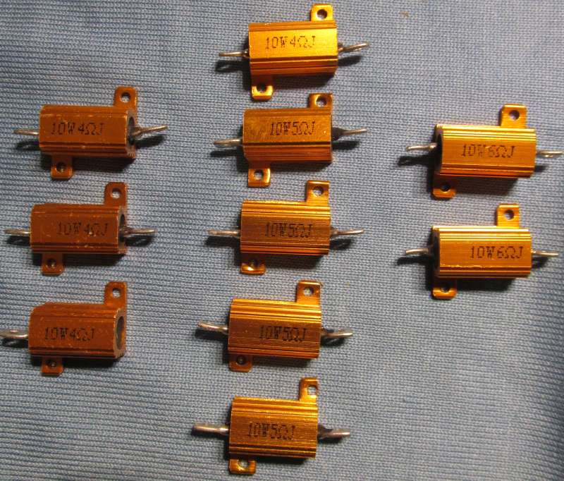

Hi liebes Mikrocontroller Forum, ich bin gerade dabei einen Brutschrank zu entwerfen. In diesem soll Luftfeuchte sowie Temperatur geregelt werden. Besonderes Augenmerk liegt auf der Temperaturregelung. Hierfür plane ich eine flachheitsbasierte Vorsteuerung mit Zustands PI Regler. Das soll aber auch nicht das Thema des Beitrags sein. Ich suche noch ein passendes Heizelement und werde einfach nicht fündig... Das Heizelement soll mit 24V versorgt werden (Ansteuerung mittel PWM) und eine max. Leistung von ca. 150W zur Verfügung stellen können (ein bisschen mehr ginge auch). Für die Vorsteuerung wäre ein möglichst konstanter Widerstand des Heizelements natürlich von Vorteil. Ich gehe davon aus, dass ich um das Messen des Widerstands trotzdem nicht drum herum komme, allerdings habe ich bisher nur passende Heizelemente mit PTC Verhalten gefunden. Diese (meine getesteten) ändern ihren Widerstand aber um Faktor 10-20 also relativ ungeeignet für meine Zwecke. Ich bilde mir ein das Heizelement mit einem Lüfter zu versehen um die Wärme gleich zu Beginn im Raum zu verteilen. Also wäre eine dementsprechend "lamellige" Bauform von Vorteil. In einem weiteren Beitrag habe ich gesehen, dass dort eine Heizmatte verwendet wurde. Damit wäre die Idee mit dem Luftstrom durch das Heizelement passe. Hat jemand Erfahrung ob das so einigermaßen funktioniert? Ein Umwälzlüfter ist an der Decke ebenfalls vorgesehen aber ich kann es nicht einschätzen ob der ausreichend ist. Daher die Frage hat jemand einen Vorschlag für das Heizelement/einen Suchbegriff für mich? Vielen Dank euch! PS: Es wäre natürlich auch schön wenn mir das Heizelement kein Loch in den Geldbeutel brennen würde :)

Mir wäre zumindest deutlich wohler wenn das Element von einem Netzteil läuft als direkt vom Netz... Nach Adam Riesling würde bei 24V und 150W (welche ich auch nur kurzzeitig für eine gute Dynamik benötigen würde) ein Strom von ca. 6A fließen. Das würde ich noch als sehr gut machbar einstufen. Zumal die PWM Frequenz relativ niedrig sein wird also Schaltverluste auch nicht wirklich ins Gewicht fallen. Vielen Dank für die Info, dass das direkte Anblasen offenbar nicht nötig ist. Ich denke dann werde ich einen Versuch machen wie sich der Temperaturgradient im Raum verhält. Eventuell wäre noch eine Option 3-4 MOS auf einen Kühlkörper zu packen und diese im Sättigungsbereich mit CC anzusteuern. Da wäre meine einzige Sorge die reduzierte Lebenszeit... Hat dazu evtl. jemand Erfahrungswerte ob das eine Möglichkeit wäre?
Benjamin K. schrieb: > Für die Vorsteuerung wäre ein möglichst konstanter Widerstand des > Heizelements natürlich von Vorteil. Angeblich setzen Widerstände Strom mal Spannung in Wärme um und haben eine sehr geringe Temperaturabhängigkeit. Die gibt es bei diversen Händlern in verschiedenen Größen, schraubt man auf ein Blech oder einen Kühlkörper und hat alle nötigen Freiheiten der mechanischen Ausführung.
Benjamin K. schrieb: > Da wäre meine einzige > Sorge die reduzierte Lebenszeit... Solange du von der maximalen Temperatur laut Datenblatt entfernt bleibst, gibt es da keine Probleme. Witzig wird‘s halt, wenn dir die MOSFETs durchlegieren, aus welchem Grund auch immer, und dein Netzteil damit nicht klarkommt, kurzgeschlossen zu werden … Die Frage, die ich mir gerade stelle: welches Problem von klassischen Brutschränken versuchst du, mit dem komplexeren Aufbau zu lösen?

Widerstände wären sicher auch noch eine Lösung. Ich wollte nur sichergehen ob es keine "fertige" Lösung gibt.
