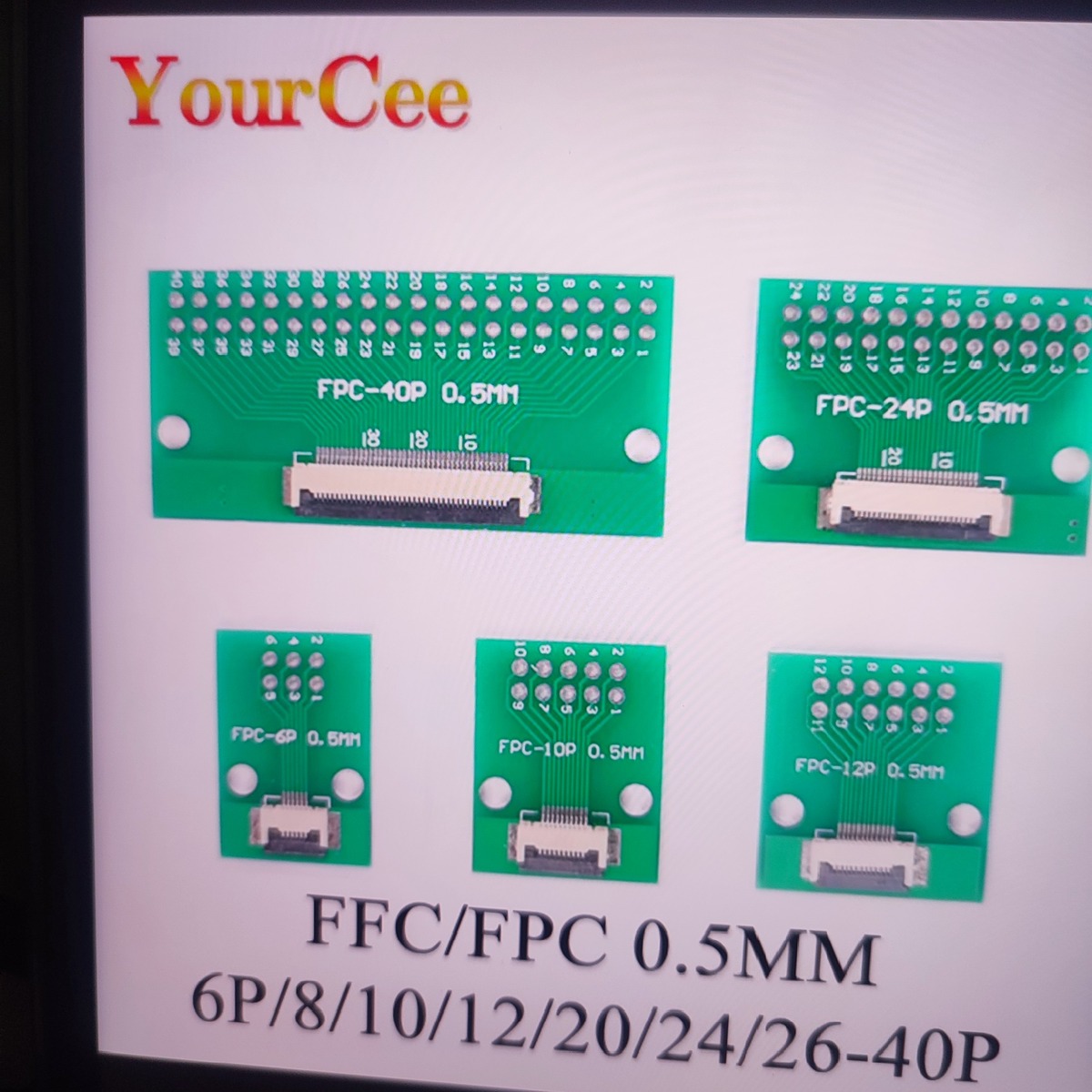

Hi Habe nochmal bisschen recherchiert und rs online verkauft nur ab 10 Stück. Ich habe noch nicht so viel Löterfahrung 7nd möchte es mir maximal einfach machen. Bei Aliexpress bin ich auf fpc Adapter Platten aufmerksam geworden. Die sind auch günstig und schnell da. Wie muss ich mir das mit dem verlötet denn vorstellen? Die Suche nach dem Asus F540s was zu reparieren gilt ergibt einen Pitch Abstand von 0.5 mm wie 8n der Artikel Beschreibung steht. Gruß und vielen Dank Stefan
