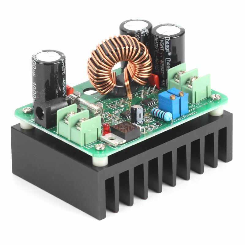

möchte den 13s LiIon-Akku meines Pedelec aus dem 12V LiFePo (13.4V)
meiner Solaranlage laden. Als gesicherte Dauerleistung würden 150 Watt
reichen.
Habe bereits ein Modul angeschafft:
https://www.ebay.de/itm/403948286360
Bei meiner Konfiguration konnte ich dem Regler nicht mal 100 Watt (1.8A
bei 51V) entnehmen. Viel schlimmer ist, dass die Strombegrenzung nicht
wirklich funktioniert und sich nicht vernünftig einstellen lässt: Dreht
man im Uhrzeigersinn, wird der der Strom erst mehr, dann weniger, dann
wieder mehr usw. Die Strombegrenzung arbeitet wie ein Vorwiderstand. Je
mehr die Akkuspannung steigt, um so mehr geht der Strom zurück. Der Akku
läd ewig und wird nie voll.
Kennt jemand solch ein Modul, das die geforderte Leistung kann und
dessen Strombegrenzung richtig funktioniert? Nach Möglichkeit mit
ausreichend großem Kühlkörper, so dass es keinen Lüfter braucht.
Hans
> bei 51V) entnehmen.
Für 13€ kannst Du auch nicht mehr erwarten. Von 12 V auf 51 V mit nur
einer Induktivität geht nur in dem man das Tastverhältnis anpasst. Wenn
Du am Ausgang 1,8 A bei 51 V hast. Dann werden am Eingang mindestens 7,7
A bei 12 V benötigt. Insofern mußt Du die Angabe " 15A 12V-60V auf 10A
12V-80V " verstehen.
Die Drähte machen das wohl gerade 15 A mit, aber ich befürchte der
Ferritkern geht schon früher in die Sättigung.
mfg klaus

von Armin X. (werweiswas)
Michael B. schrieb:
> Ja, der Beschreibung mach soll er 10A Ausgangsstrom schaffen,
Nein. Das Modul schafft bis zu max 15A Eingangsseitig wenn
Ausgangsseitig 60V entnommen werden. Bei einer Ausgangsspannung von 80V
sind es noch 10A aufgrund der dann anderen Einschaltzeit der
Induktivität. Der Rest der Leistungsdifferenz verpufft im Wirkungsgrad.
Bei diesem Modell ist das besondrrs doof beschrieben, aber auch diese
1200 und 1800W Hochsetzstellermodule haben ihre Maximalleistung
lediglich im Bereich von 60V ein und nur ganz wenig darüber als
Ausgangsspannung.
Dann kann das Modul bei 10A Eingangsstrom aus den 60V Eingangsspannung
63V Ausgangsspannung bei ebenfalls etwa 10A generieren und somit die
versprochenen 600W liefern... Dazu sollte man es aber schon aktiv mit
einem Lüfter kühlen.

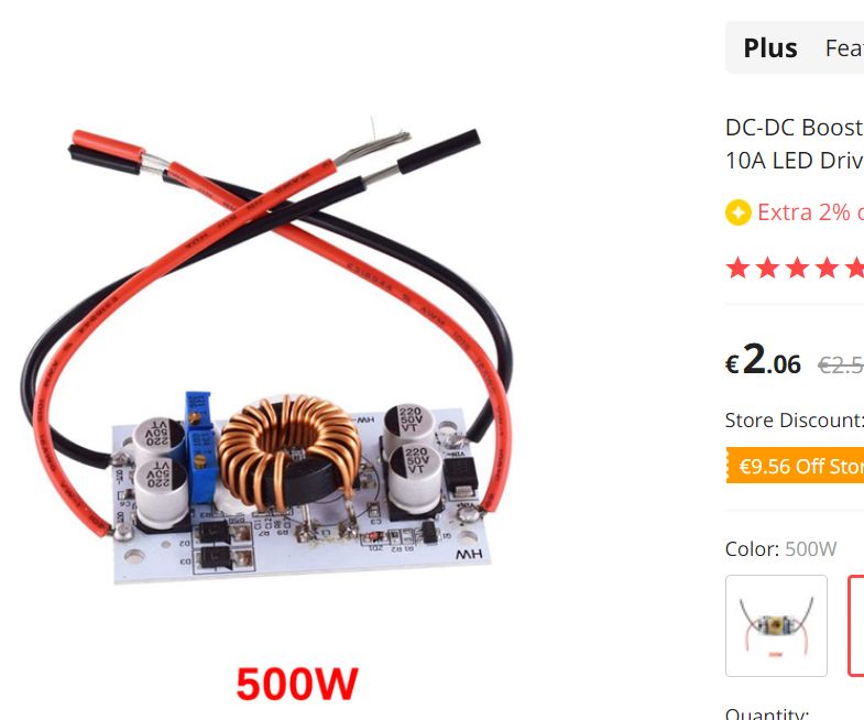

von Mnax (moriz996)
Ich brauch den im bild. Die 42V 2A für meinen scooter schafft er.
Wow, so ganz ohne Kühlkörper und das für 2 Euro. Und ich muss mir hier
anhören, ich hätte für 18 Euro das allerbilligste gekauft was ich finden
konnte. Wie führt das Teil seine Verlustleistung ab, muss man die
Platine in Kühlwasser einlegen?

von Mnax (moriz996)
Die platine ist alu substrat, kein epoxy. Das wird schon ziemlich warm,
schäze 8W wärme bei 80W leistung gehen da schon ab. Ich habs auf
beinchen damit die luft gur rankommt.
Was er NICHT mag wenn man zuerst last und dann 12V anhängt. Ist mir mal
einer abgeraucht deshalb.

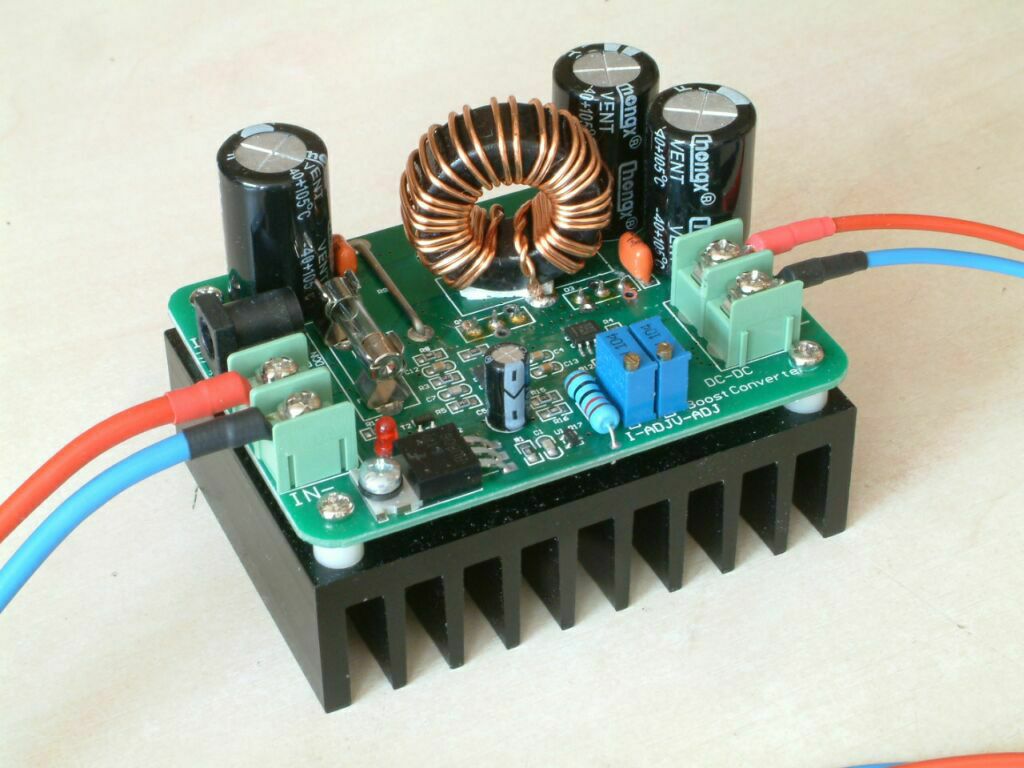

von Hans H. (wen_h)
Für die Nachwelt:
Habe mit dem Teil nun ausgiebig gespielt, für meine Konfiguration (13V
Input / 54V Output) ist es nicht vernünftig zu gebrauchen. Mit passenden
Anschlusskabeln (2.5qmm IN / 0.75qmm OUT) kann das Teil nun max. 100
Watt aufnehmen, ich ermittle einen Wirkungsgrad von knapp 90%. Dreht man
das Strompoti weiter auf, geht der Strom wieder zurück. Beim
Weiterdrehen steigt der Strom wieder an, um dann wieder ab zu fallen
usw. Zwischendurch macht das Teil auch mal Geräusche. Bei eingestellten
54V am Ausgang und 1.8A Strombegrenzung geht der eingestellte Strom
schon bei 52V zurück. Zum Akkuladen ungeeignet, weil die letzten 2V ewig
dauern.

funktioniert. Ein Käufer meint bei Amazon einen Design-Fehler gefunden
zu haben:
ANGEEK 12-60V to 12-80V 600W 10A DC-DC Wandler Stromversorgung Step-up
Konverter Modul Netzteil
Mit 100 Watt ist das Modul zudem thermisch ausgelastet, Spule und
Kühlkörper werden dabei schon richtig heiß.

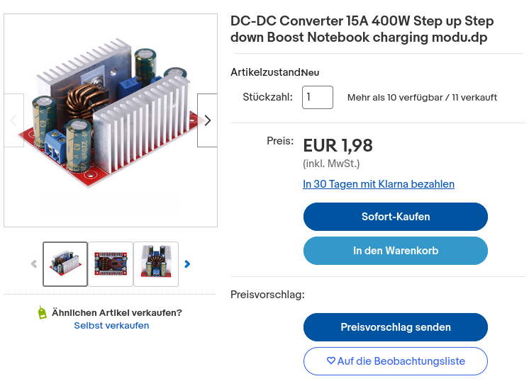

von Hans H. (wen_h)
Habe nun einen Wandler für 1.98 Euro gekauft und da funktioniert die
Stromregelung perfekt. Wenn ich 54.4V einstelle, geht der eingestellte
Strom genau bei 54.4V zurück und nicht einen Tick vorher.
Und obwohl der Ringkern deutlich kleiner ist und auch nur ein einziger
Draht gewickelt ist (im Gegensatz zu zwei Drähten parallel bei dem 600
Watt Modul), kann das Teil meine geforderten 2.5A bei 54.4V (150 Watt
eingangsseitig). Allerdings braucht es dazu andere Kühlkörper und einen
Lüfter. Der gemessene Wirkungsgrad liegt ebenfalls bei knapp 90%.
Leider ist das Modul übelst zusammen gemurkst, man lötet besser alles
auseinander und baut das Modul neu auf.
eBay-Artikelnr.: 385263213507
