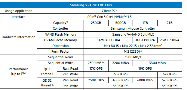

von Peter D. (peda)
Norbert schrieb:
> Mache ich das Ganze auf der 970 EVO (NVMe), dann geht's gut eine drittel
> Sekunde schneller.
Ich hab auch gemerkt, daß die Transferrate bei SSDs sehr von der Größe
abhängt. Z.B. eine 1TB SATA ist deutlich schneller, als eine 256GB SATA.
Es lohnt sich also eine größere SSD zu kaufen, als man braucht.
Heutzutage sollte eine 2TB SSD optimal sein.
Große SSDs enthalten mehr Chips, die der Controller parallel ansteuern
kann. Er kann damit auf mehrere Chips parallel schreiben und andere
Chips im Hintergrund löschen.
von (prx) A. K. (prx)
Bezogen auf SSDs mit SATA Interface ist das Schnee von gestern. Die
werden durch  SATA schon so weit gedrosselt, das ein Unterschied
allenfalls noch bei durchgängigen schnellen Schreibtransfers jenseits
des SLC-Caches auftritt.
von Norbert (der_norbert)
Wenn es nicht eine extrem olle Gurke ist, dann hängt die
(Lese)Geschwindigkeit einzig und allein vom SATA Interface ab. Wenn der
Rechner nicht eine extrem olle Gurke ist, dann ist's SATA-III. Mithin
etwas   unterhalb 600MB/s. (Meist im 570er Bereich)
Beim Schreiben cachen die Dinger ebenfalls reichlich, so das auch bei
»normaler« Arbeit kein Unterschied festzustellen ist.
Erst wenn man viele GB (oder sogar GiB) schreibt, wird man einen
bestenfalls mäßigen Unterschied feststellen.

von Ein T. (ein_typ)
Peter D. schrieb:
> Ein T. schrieb:
>> Wenn Du den Löwen
>> brüllen hören möchtest, probier' mal eine NVMe aus... ;-)
> Man liest aber häufig, das den Unterschied zu SATA bei praktischen
> Anwendungen niemand mehr merkt, sondern nur noch bei speziellen
> Benchmarks angezeigt bekommt.
Man liest auch häufig, daß die Erde eine Scheibe und Corona ein Trick
von Bill Gates sei, um den Leuten per Impfung einen Chip zu
implantieren, mit dem er sie dann fernsteuern könne... :-)
Fakt ist: ich bemerke die Performanceunterschiede insbesondere beim
Booten des Systems und bei meiner Arbeit mit verschiedenen Datastores
und größeren Datenmengen, jedenfalls sind die Unterschiede unter Linux
deutlich spürbar. Andere Anwendungsfälle, gerade solche, deren Daten in
den Dateisystempuffer passen, profitieren naturgemäß weniger von
schnellem I/O.
