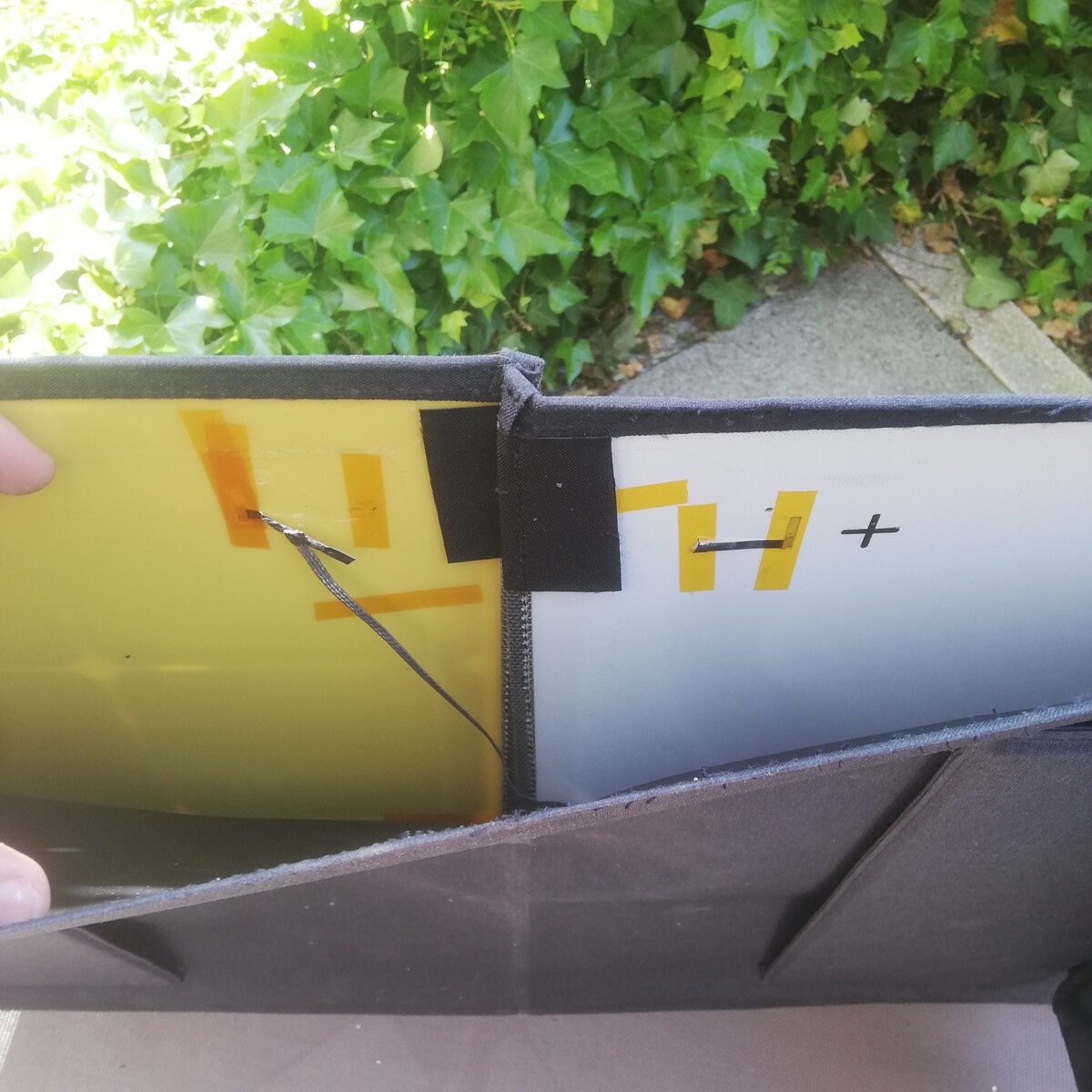

Hab ein defektes Jackery SolarSaga 100W Solarpanel bekommen. Das ist so
ein Reise/Camping/Ersatzstromdings.
Es zwei ETFE PV-Modul Module und eine Elektronik (Laderegler für USB-C /
USB-A)  und einen DC-Ausgang (aus dem soweit ich verstanden habe, direkt
die PV-Spannung rauskommt).
Leider musste man das Modul aufschneiden, um an die Platine zu kommen.
Beim Messen mit dem Multimeter konnte ich aber an den Kontakten, an
denen die Verbindungsstrippen der beiden Module (in Reihe geschaltet)
ankommen keine Spannung messen.
Dann habe ich die Platine komplett weggemacht und gemessen: Immer noch
keine Spannung messbar. Dann habe ich das Panel an der Seite durch
Auftrennen der Nähte weiter geöffnet, um an die Lötfahnen (4 Stück je
Modul) der beiden Module zu kommen.
Dort konnte ich aber auch keine Spannung messen.
Jedes Modul hat 4 Lötfahnen. (zwei für Plus und zwei für Minus). Es
werden nur je 2 davon genutzt. Linkes Modul hat Haupt-Minus, Plus vom
Linken geht auf Minus vom rechten Modul, Rechtes Modul hat Haupt-Plus.
Bei linken Module kann ich mal sporadisch 10V messen.
Dachte es muss ein Wackler sein, aber irgendwie verhält es sich nicht
so, als wäre es ein Wackelkontakt. Außerdem messe ich auch an den
anderen Lötfahnen (die offen waren) nichts.
Beim rechten Modul meine ich auch  mal kurz so 10V gemessen zu haben.
Aber die meiste zeit bekomme ich nur Spannungen im 10mV Bereich
angezeigt (also keine wirklich Aussagekraft). Die Module standen beim
Messen eigentlich gut in der Sonne.
Bin irgendwie mit meinem Latein am Ende.
Wie kann es sein, dass zwei Module defekt sind? Warum messe ich manchmal
(Open Circuit) noch 10v. Die Module sind ja so flach, dass ich da keine
Diode oder ähnliches gesehen hätte, die kaputt sein könnte. War die
fehlende Diode der Grund für den Defekt?

Kannst du mal Fotos dazu posten.
Bei solchen Solarmodulen kann natürlich einiges defekt sein, die
Rückflussdioden(n), Oxidierte Kontakte unter oder auf den einzelnen
Zellen, die Zellen selber durch Alterung oder etwas in der
nachgeschalteten Elektronik.
Am besten wäre, wenn man jede Zelle einzeln durchmessen könnte.
Das Messgerät selber, mit dem du gearbeitet hast ist aber ok?
Das ist so ein Dings zum zusammenfalten? Hatte ich neulich auch bei
einem Freund untersucht und es zeigt sich, das der Wackelkontakt nicht
am Anschlusskabel war, sondern irgendwo in der Mitte vom Panel. Hier war
es nur das eine von zwei Panels, aber es kann sicher sein, das es bei
dir beide Panels erwischt hat, sofern vorhanden.
Der Nekannte hier hatte wohl aus Versehen Gealt aufs Panel ausgeübt.

Ich hab mal eins von der Rückseite mit aufgeschnittenem Stoff
reingestellt und der Elektronik. Es sind zwei Panels. Jedes Panel hat
für jeden Pol zwei Lötfahnen, die aus der Rückseite rauskommen.
Matthias S. schrieb:
> Hier war
Ich glaub das trifft es ganz gut. Ich hab es mal mit Korokoklemmen ans
Multimeter angeschlossen und ein bisschen an den Panels rumgebogen. Beim
einen kann ich es so hinbiegen, dass ich noch 10V messen kann, wenn es
gerade an der richtigen Stelle richtig gebogen ist. Gleicher Effekt wenn
ich es nach ein paar Stunden im Schatten in die Sonne stelle und dann
direkt messe.
Das andere bekomm ich nicht mehr zum "Ausspucken" einer Spannung.
Schade. Dachte es wäre nur die Elektronik defekt und man könnte das
Panel noch so einsetzen. Ob man bei ETFE-Panels noch an die Zellen
rankommt...
Ich denke nicht, da es alles verklebt sein wird.
