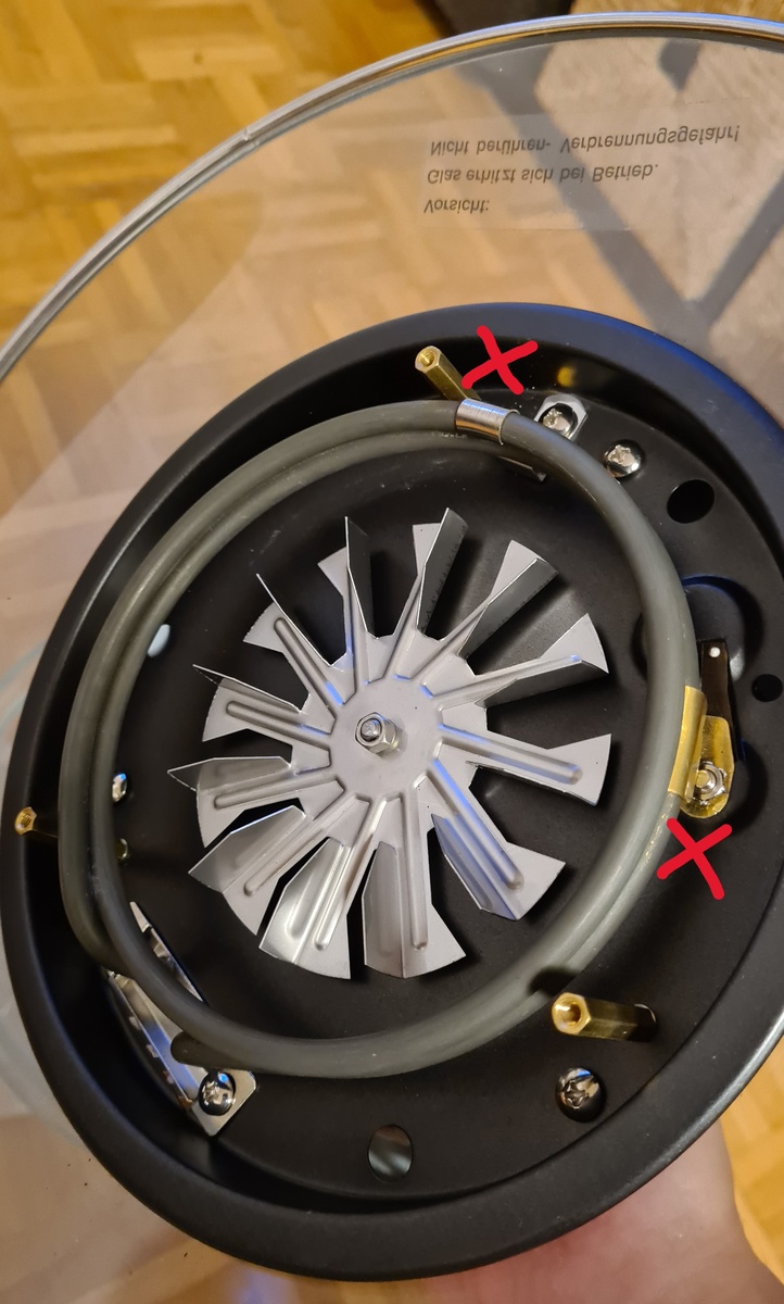

Hier liegt ein ca. 30 jähriger Heissluftgrill, aber fabrikneu, ich hab
den aus einer Auflösung und gerade zum ersten Mal in Betrieb genommen.
Nach kurzer Einschaltzeit fliegt der Fehlerstromschutzschalter raus.
Widerstand zwischen Leitern und Gehäuse ist ca. 400kOhm im kalten
Zustand, während des Aufheizens verrringert er sich auf 30kOhm und
weiter, bis eben die Sicherung auslöst.
Ich habe das Gerät komplett demontiert und untersucht, es gibt keine
Verbindung wo die Gehäusemasse in Berührung mit dem Strom kommen könnte,
auch keine Kondensatoren, ausser eben die Befestigung der Heizspirale
selbst.
Diese Heizspirale ist mit den im Bild markierten Blechen am weiteren
Gehäuse befestigt, und ich habe gemessen dass höchstwahrscheinlich über
diese Bleche der Masseschluss erfolgt. Also die Spirale selbst ist
beschichtet aber an deren Oberfläche sind minimale Abriebspuren.
Nun frage ich mich aber, wie hat sich das der Erfinder denn gedacht,
dass die Stromführende Heizspirale mit leitenden Blechen am Gehäuse
befestigt wird. Dass eine Isolation irgendwann mal hin ist OK, aber das
Gerät wurde vorher noch nie benutzt.
Das ist mein erstes Gerät mit Heizspirale das ich untersucht habe,
sicher ist hier jemand der sich mit solchen Geräten auskennt und weiss
was es damit auf sich hat.
von Achim M. (minifloat)
Die Heizspirale ist normal ein mit irgendeinem körnigen Sand gefülltes
Rohr, in dem der eigentliche Heizdraht verlegt ist. An den Enden mit
Keramikstopfen Isoliert. Über die Jahre hat da wohl was Feuchtigkeit
gezogen und spielt dir Streiche.
> befestigt wird
Da müsste das Blech - links unten im Bild - mit den Enden der Spirale
ein satter Kurzschluss sein. Naja, Erklärung siehe oben.
mfg mf
von Meier B. (meier_b)
Das ist tatsächlich ein bekanntes Problem (ich beschäftige mich
beruflich mit der Reparatur von Haushaltsgeräten, daher kenne ich das)
Der Aufbau der Heizspirale besteht aus dem äusseren Rohr, wie auch immer
geformt, dem Heizdraht in der Mitte und einem Keramikpulver, welches den
Heizdraht mechanisch stabilisiert (in der Mitte hält) und gleichzeitig
für die Isolation sorgt. Wenn die ganze Geschichte nun längere Zeit
nicht benutzt wird, zieht die Keramik so nach und nach Feuchtigkeit aus
der Luft und somit verschlechtert sich der Isolationswert. Hier hilft
nur der Austausch des Heizstabes oder, falls Du über die entsprechenden
Mittel verfügst, das "Trockenheizen" über einen längeren Zeitraum bei
Anschluß über einen Tenntransformator mit entsprechender Leistung

@ TE Heizdraht ist kaputt. Entweder Tauschen oder Tonne.
Völlig normal, dass er im erwärmten Zustand sich ausdehnt und dann näher
bzw besser an die geerdete Hülle kommt.

Das ist, natürlich nur mit Trenntrafo(!), ein gangbarer Weg, der
allerdings nur sehr ungern beschritten wird, weil es sehr viel Zeit
braucht. Fachlich gibt es da nichts auszusetzten, zumal weder das Gerät
verbastelt wird oder Sicherheitsvorrichtungen umgangen werden. Das wäre
auch gar nicht möglich, da jedes reaparierte Gerät selbstverständlich
einen dokumentierten VDE Test hinter sich bringen muss, bevor es zum
Kunden rausgeht. Normalerweise werden allerdings die Heizstäbe getauscht
weil es einfach schneller geht, lediglich bei nicht kurzfristig
verfügbaren Ersatzteilen wird dieses Verfahren angewendet

Mein Wasserkocher, einteilig tiefgezogener Behälter, warf sporadisch den
FI. Mit dem Multimeter gibt es nach PE garnichts zu messen, erst mit dem
Isolationstester bei 250V und mehr zeigt es sich. Ich denke mal, dass
Feuchtigkeit durch den Spalt zwischen Kessel und Plastikunterteil in die
Heizkeramik gezogen ist.
Den habe ich einige zehn-Minuten lang beheizt, aber höher als ein paar
hundert-kOhm an 500V kam ich nicht. Ist zwar genug, dass der FI nicht
kommt, aber trauen mag ich dem Gerät nicht mehr.
Es gab erstmal einen neuen Wasserkocher!
Ich weiß nicht, ob es Sinn machen könnte, den noch längere Zeit zu
beheizen oder ihn doch besser dem Schrottsammler zu übergeben. Beliebig
heizen kann ich ihn nicht, da der Temperaturschutz zuschlägt.
Ich könnte ihn am Trenntrafo betreiben, aber mein
2_kVA-Transformatörchen ist doch etwas unhandlich für die Küche.

Zerlegen u. optisch prüfen und reinigen, denn Schmutz u. Dreck ziehen
Feuchtigkeit an u. halten sie so dass der R-iso gemindert wird. Vllt.
noch trockenes saugfähiges Papier mit rein, oder die Konstruktion
ansehen ob das noch Sinn macht.
