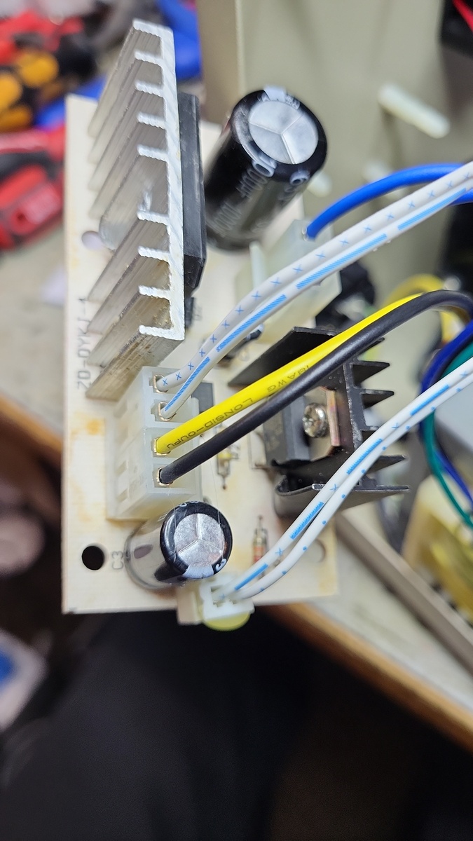

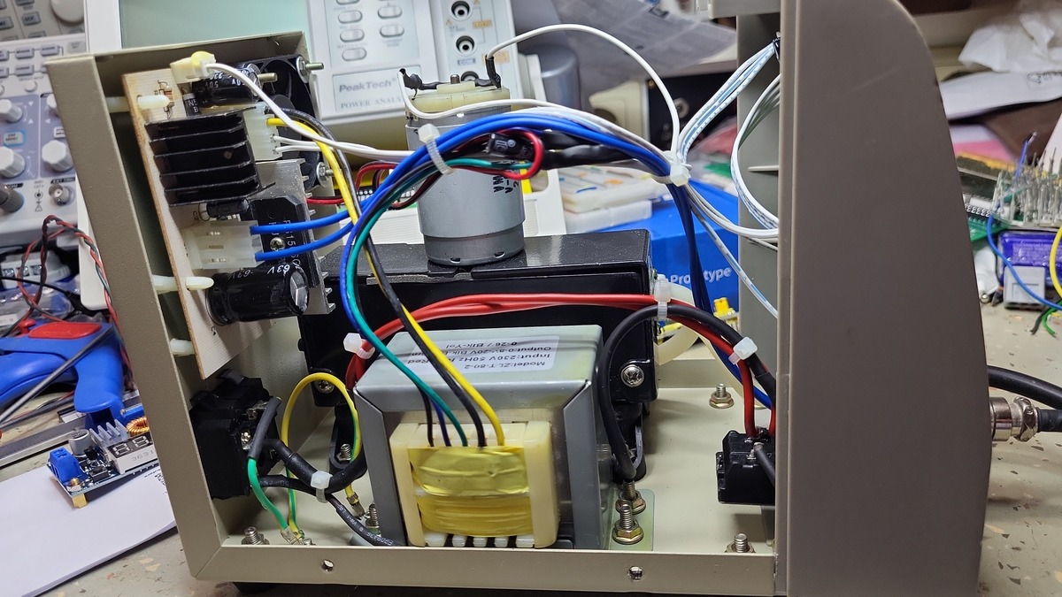

Hallo zusammen, im Internet findet man zahllose Umbauanleitungen für die Entlötstation ZD 915. Leider entspricht keines der dort gezeigten Geräte dem meinigen. Mein Gerät hat (im Gegensatz zu den Geräten im Internet) eine Platine mit einem großen Kühlkörper (Triac?) und einen Festspannungsregler (?). An der Pumpe messe ich im Betrieb 8 V und im Web liest man, dass die Pumpe mit 12 V betrieben wird. Deshalb suche ich einen Schaltplan für die Ausführung meines Gerätes (siehe Fotos). Im Internet finde ich keine Schaltung, die derjenigen meines Gerätes entspricht. Mein Ziel ist es, die Spannung an der Pumpe so einzustellen und zu stabilisieren, damit die Saugleistung optimal ist. Kann jemand helfen?

Michael B. schrieb: > mit einem großen Kühlkörper (Triac?) Gleichrichter > und einen Festspannungsregler (?). Thyristor oder MOSFET Die Schaltung ist doch in zwei Minuten aufgenommen.
Michael B. schrieb: > Mein Ziel ist es, die Spannung an der Pumpe so einzustellen und zu > stabilisieren, damit die Saugleistung optimal ist Da ist nichts einzustellen, die Pumpe hängt an gleichgerichteten gesiebten 8V~, leider reichen die 8V~ nicht ganz für 12V. Du müsstest einen extra Trafo installieren.
Geht es um diese "Umbauanleitung" ? https://circuit-board.de/forum/index.php/Thread/26421-Etwas-mehr-aus-einer-ZD-915-Entl%C3%B6tstation-rausholen/ demnach werden 18V mit zwei 5W-Widerständen auf die 12V reduziert. Das hat der Hersteller anscheinend inzwischen geändert. Weiter unten hat jemand zwei Schaltpläne gepostet. hier noch die deutsche Bedienungsanleitung https://www.komerci.de/ba-dateien/entloetstation_zd915.pdf Der Kolben hat also 80 Watt, insgesamt 140 W, also sind für die Pumpe (und Digitalkram) noch 60 W übrig. Ich würde mir den nicht kaufen, das kommt mir alles sehr sparsam vor.
Vielen Dank Michael B. für die Informationen, hast Du die gleiche Version? Bist Du sicher, dass die Pumpe für 12V ausgelegt ist, denn leider hat sie keine aufgedruckten Daten. Wenn ich 8 V DC an der Pumpe messe, dann ist die Wechselspannung ja nur ca. 5,7 V AC (werde ich mal nachmessen!) Schade, hier einen neuen Trafo einzusetzen benötigt viel Platz. Vielleicht geht es bequemer mit einem externen Labornetzteil. OK, die Schaltung könnte ich (wenn auch nicht in zwei Minuten) aufnehmen, aber wenn vielleicht jemand die Schaltung bereits hat, wäre dies natürlich unnötig zumal die vielen Steckverbinder die Sache etwas unübersichtlich machen...

Hallo H.H., vielen Dank für die sehr nützliche Information, dass es sich um einen Gleichrichter und einen Triac oder MOSFET handelt. Kann ich daraus schließen, dass Du das gleiche Gerät hast? Hast Du daran etwas umgebaut?
Michael B. schrieb: > Kann ich daraus schließen, dass Du das gleiche Gerät hast? Nein, ich kann Bauteile auch so erkennen.
H. H. schrieb: > Nein, ich kann Bauteile auch so erkennen. Perfekt, denn die Fotos sind zur Erkennung des Aufdruckes nicht unbedingt gut geeignet. Noch mal vielen Dank!
