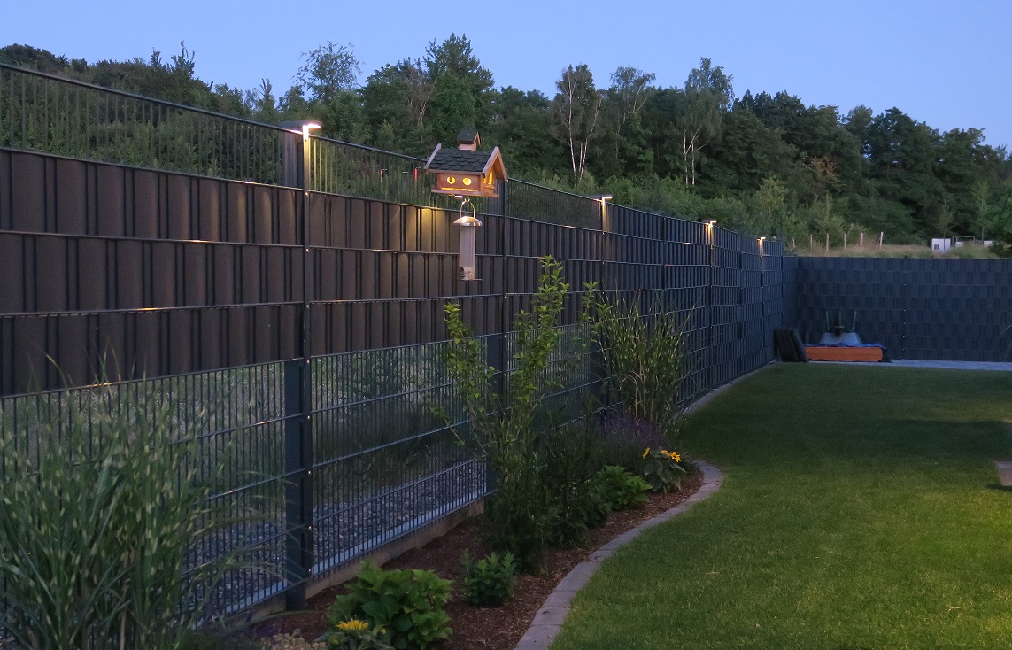

ich baue gerade an meiner Zaunbeleuchtung. Aktuell ist sie einfarbig und
wird zentral gedimmt.
Ich möchte einzelne Bereiche in ihrer Helligkeit justieren. Meine Idee
ist, dafür eine kleine PCB zu machen, die je Leuchte im Zaunpfosten
verschwindet. Wenn ich schon dabei bin, dann mache ich es mit RGBW. :)

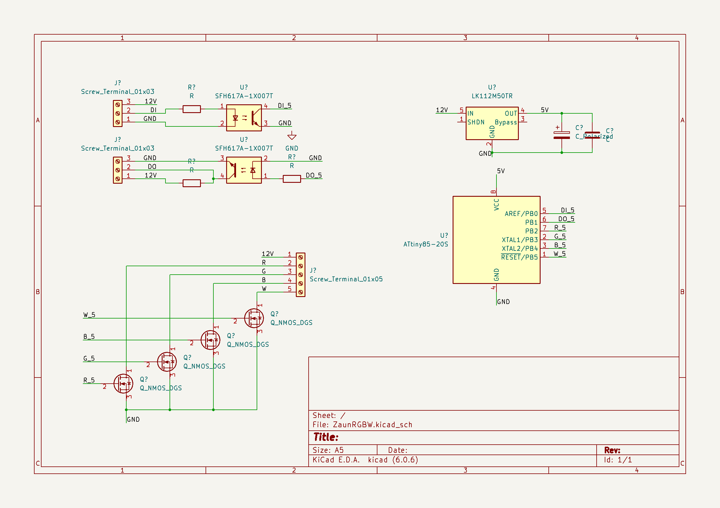

Was haltet ihr grundsätzlich von der Schaltung anbei?
- Optokoppler um von 12V auf 5V zu übersetzen
- Transistoren (Array?) um die LED anzusteuern
- ATTiny für das Handling. Evtl einen mit mehr Pins und der Option auf
synchrone kommunikation zu wechseln. Und um per Lötbrücke veschiedene
Modis zu probieren.
Fragen:
- Entstörung auf 12V Seite nötig?
- Sind Optokoppler übertrieben? :D
- Gibt es noch (Platz)-Sparpotential? Ich wollte zuerst ein
Transistorarray nehmen, aber die lagen alle direkt bei 5€ oder mehr.
Grüße
Matthias
von Michael B. (laberkopp)
Optokoppler bei denen EingangGND und AusgangGND verbunden sind, sind
witzlos.
LED an 12V die über die Leitungslänge immer weniger werden sollten
konstantstromgeregelt werden, so was wie CAT4104 oder MAX25512.
So klar ist mit dein Modul nicht
https://adcl13979831.tricoma-netzwerk.de/cr_system/datasheet/2712
dadrauf scheinen je 4 LED einer Farbe in Reihe geschaltet zu sein, das
wäre für 10-12V wohl ungeeignet.
von Monk (roehrmond)
> witzlos.
Hat er hoffentlich nicht gemacht, wobei das im Schaltplan nicht
eindeutig zu erkennen ist.
Ich würde den Pin PB0 mit einem Pull-Up Widerstand ca. 4,7 kΩ
ausstatten, weil der interne recht schwach ist.
Braucht der Spannungsregler keinen Kondensator am Eingang?
Für lange Kommunikationsleitungen sind RS422 Transceiver optimal.

von Matthias N. (nippey)
Huch, kurz weggeguckt und so viele Antworten :)
Danke schon mal!
> Optokoppler bei denen EingangGND und AusgangGND verbunden sind, sind witzlos.
Habe ich tatsächlich nicht bedacht und hätte ich intern verbunden.

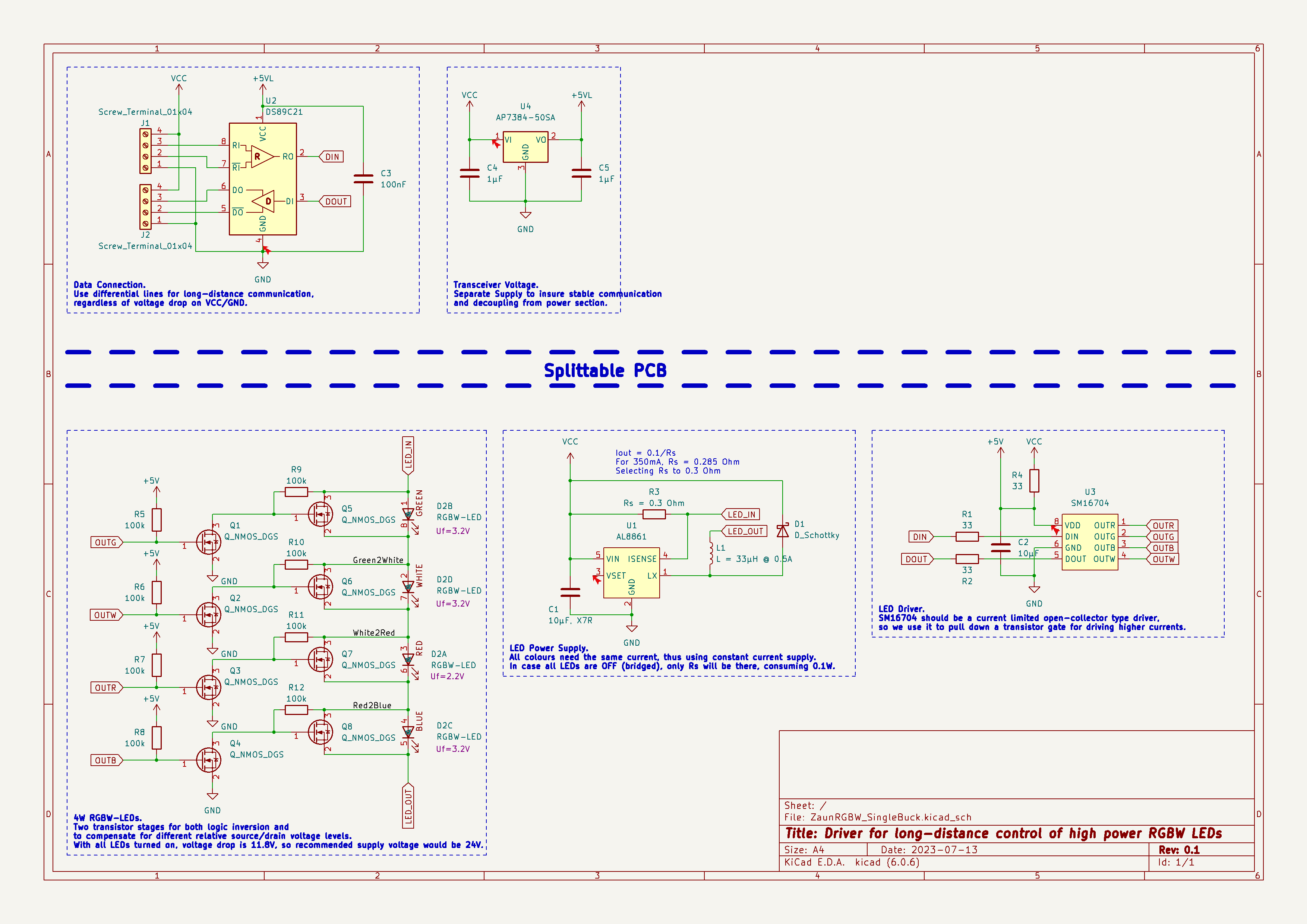

Ich denke aber, ich gehe von Optokopplern auf RS422.
Tatsächlich würde ich aber einen Transceiver wählen, wo ich den Inversen
auch auf GND klemmen kann.
Dann kann ich unter günstigen Bedingungen doch was sparen.
Gerald B. schrieb:
> Dann nimm doch einen WS2811
Den Ws2811 hatte ich auch schon im Visier.
Hatte ihn aber verworfen
- Wegen der Strimquellencharakteristik
- Und weil er keine 4 Kanäle hat
Die Sache mit den nachgeschalteten Quellen ist interessant. Leider habe
ich davon keinen 4. Kanal.
Und bisher habe ich noch keinen anderen dedizierten IC mit 4 Kanälen
gefunden...

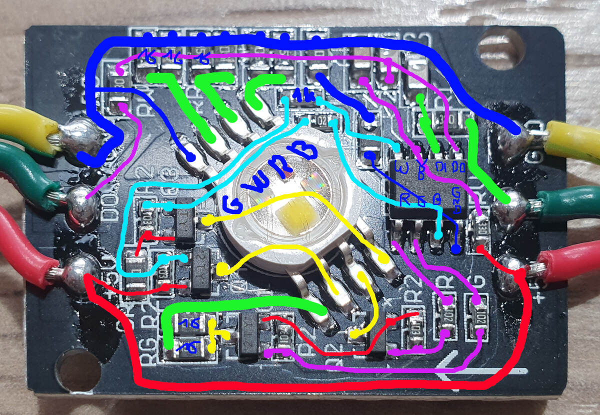

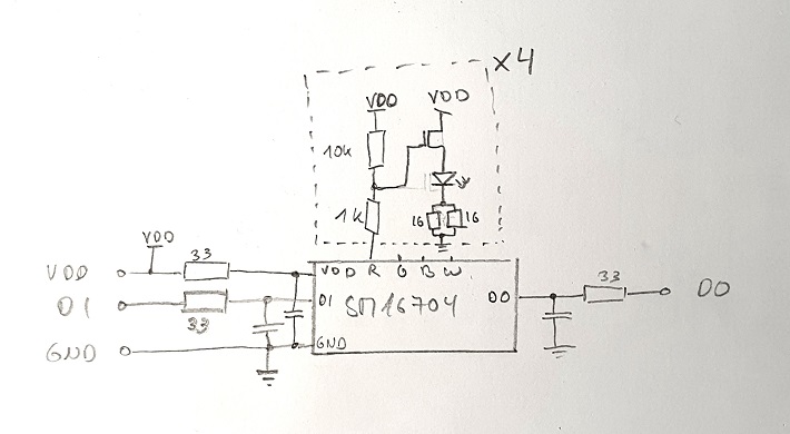

> gefunden...
Im Anhang ein Bild von dem Controller, der auf einem „4W NeoPixel RGBW“
von Adafruit dafür sorgt, dass das Ding wie ein WS2812/SK6812
angesprochen werden kann. Vielleicht hilft das weiter?
Nachtrag: ein paar Infos finden sich unter
https://www.advateklights.com/knowledge-base/sm16714
Die es interessiert, ich habe von diesen iPixel mal 5 Stück aus China
bestellt.
Laufen prima mit WLED und sehen echt klasse aus.
Wenn ich die einfach so "baumeln" lasse, werden die aber ziemlich heiß.
Punktuell bin ich mit dem Infrarotthermometer auf 115°C gekommen
(Vorwiderstand Rot).
Ist also nichts, was ich gerne in irgendein 3D-gedrucktes oder allgemein
Kunststoff-Gehäuse packen würde.
Dann hat mich doch die Neugierde gepackt und ich hab die Schaltung
zurückverfolgt. (Bilder)
Alle Farbkanäle haben den gleichen Vorwiderstand von 8 Ohm, immerhin
durch 2x16 Ohm in 0815 realisiert.
Die 8 Ohm sind für die Vorwärtsspannung von Rot ausgelegt, die anderen
Farben haben statt der spezifizierten 350mA also nur ca 225mA.
Somit kommt die LED auf max. ca 3W Leistung und die Wiederstände noch
mal auf 2.2W.
Alleine an den beiden 16 Ohm (0815) vom Rotkanal sind das jeweils 0.5W.
Kein Wunder also mit den 115°C.
Da kann man doch überlegen, ob man es nicht per eigener Schaltung und
Step-Down macht.
Moin,
ich habe mir mal was zusammen gesponnen.
Ich finde den Ansatz selbst auch wild, aber ich wollte mal hören, ob es
eventuell nicht machbar ist.
Ich habe 4 LED in einem Gehäuse, alle benötigen den gleichen Strom
(350mA).
Könnte ich nicht, um Platz und Kosten zu sparen, eine Stromquelle für
alle machen und nur die LED individuell schalten?
Ich habe einen Buck-Converter (AL8861) gefunden, der keinen Kondensator
am Ausgang erfordert. Einen Kondensator hätte ich durch die springende
Vorwärtsspannung kritisch gefunden.
An der LED fällt je nach Farbe zwischen 0V und 11.6V ab (I=350mA).
Bei LED = AUS, bliebe nur noch Rs mit 0.3 Ohm. (Verlust kleiner I²*Rs =
0.05W)
Natürlich habe ich statt 4 DC/DCs nun 8 Transistoren :)
Und ne relative lange Leiterbahn/Antenne?
Könnte solch eine Springerei mit nem DC/DC klappen?
Die Spule liefert ja nen konstanten Strom, da dürfte die Spannung ja
nicht allzu weit über Uf hinausgehen?
Interessant wäre das ganze obendrein auf Alu (Single-Layer!) zu
realisieren.
Das wäre dann das nächste Puzzle.
Überlege die mal, wie Q5 bis Q8 aus schalten. Soweit ich sehe, wird
deren gate über die 100 kΩ Widerstände entladen, also sehr langsam. Ich
glaube, dass man für PWN einen Push/Pull Treiber vor den MOSFET braucht.
Stimmt, die Vorwiderstände sollten zumindest zu den 1.2kHz PWM passen.
Aber ein Quad-Gate driver fände ich vom Footprint auch interessant.
Mal schauen ob es da was gibt..
MIC4467 scheint ein Kandidat zu sein...
Vllt geht es noch kleiner.
Das betrifft auch die anderen MOSFET, da dein SM16704 Open-Collector
Ausgänge hat.
