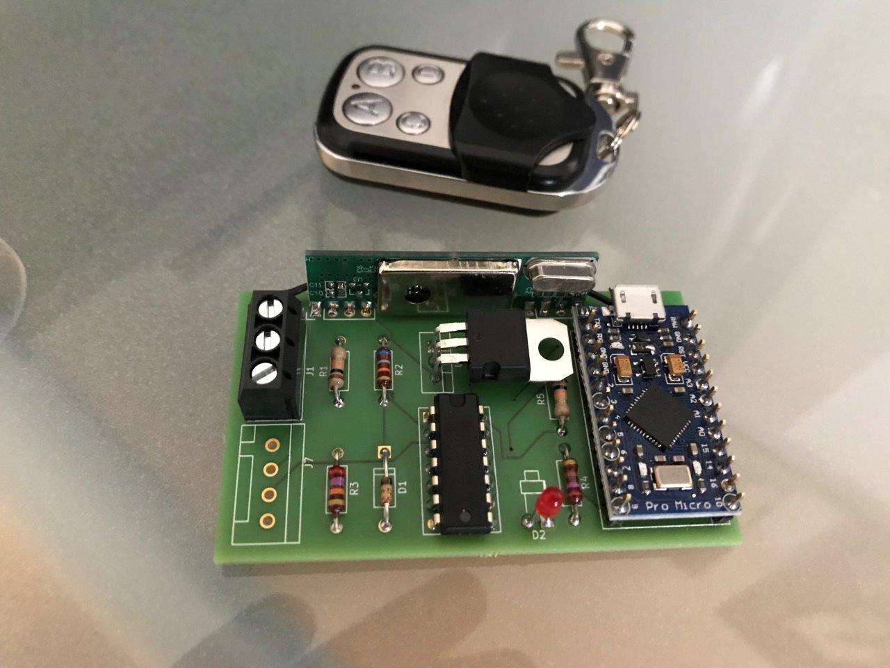

ich versuche folgendes Projekt nachzubauen:
https://github.com/AK-Homberger/Seatalk-Autopilot-Remote-Control
Es geht dabei um eine Funkfernbedienung für einen Autopiloten vom Boot.

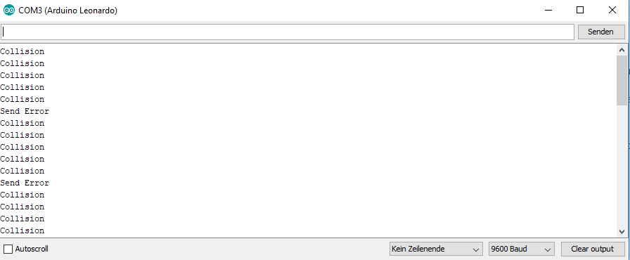

Nun habe ich zwei Platinen bestückt und gelötet, bekomme jedoch den
Autopilot nicht angesteuert. Bei näherer Betrachtung und Ausgabe der
Textmeldungen im Serial Monitor fällt auf, dass es ständig Collision
Errors gibt.

von Helmut -. (dc3yc)
Und wo sind die Ausgaben des seriellen Monitors und das Arduinoprogramm?
Bitte als Anhang einfügen!

von Monk (roehrmond)
Hast du das beachtet?
https://github.com/AK-Homberger/Seatalk-Autopilot-Remote-Control#problem-with-some-7407-variants
Ich denke, dass der Spannungsteiler R2/R3 fehlerhaft ist. Um den Eingang
des 74LS07 sicher auf LOW ziehen zu können sind laut Datenblatt von
Texas Instruments 0,2 mA nötig. Im Datenblatt von Hitachi werden
hingegen 0,4 mA gefordert.
27 kΩ parallel zu 68 kΩ gerechnet ergeben 19 kΩ
0,2 mA * 19 kΩ = 3,8 Volt
0,4 mA * 19 kΩ = 7,6 Volt
Das ist beides weit mehr als ein gültiger LOW Pegel.

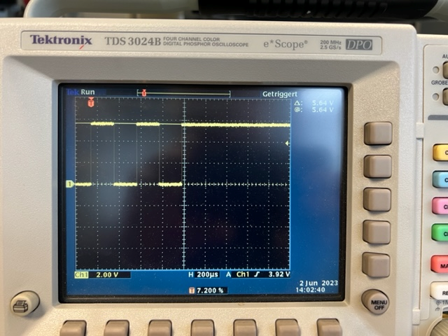

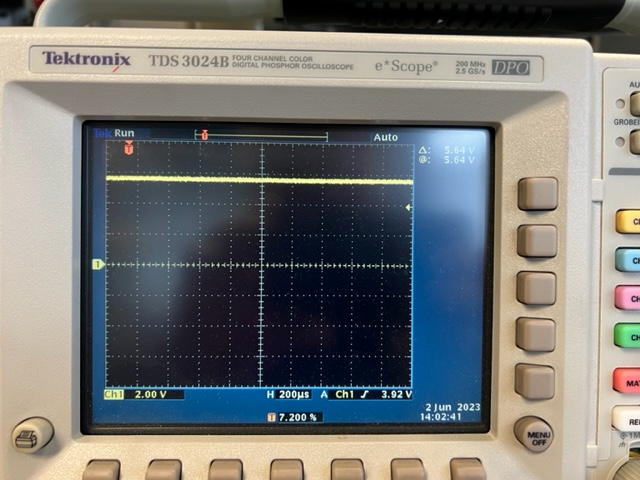

Also einfach 12V an die Schaltung und mit Oszi an den ST Ausgang ja?
von Patrick S. (patrick1990)
Am ST-Ausgang komme ich nicht mal auf 6V.
An der Diode messe ich mit Oszi 2,5 V.
Nun habe ich zur Messung der Widerstände die Spannungsquelle
abgekoppelt.
R2 - 68 kOhm
R2 (oben) gegen Masse - 94 kOhm
R2 (unten) gegen Masse - 27 kOhm
Wenn die Schaltung noch mit der Spannungsquelle verbunden ist, kommen
andere Widerstandswerte heraus.
Bringt euch das weiter?
Scheinbar ist ja dann die Spannung an der Diode zu niedrig.

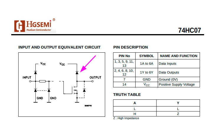

Habe jetzt mal diverse Datenblätter der CMOS Open Drain Buffer
geblättert. Die haben alle eine Diode vom Drain nach VCC und erlauben
deswegen keinen Ausgangslevel, der VCC+0,7V übersteigt. Die 12V werden
also immer auf 5,7V limitiert.
Es muss also entweder ein LS Typ sein oder der gute alte BJT mit Open
Collector.

Patrick S. schrieb:
> Ich habe den 74HC07 eingebaut, da er sagte, dass der besser geht.
Leider hat der Autor des Seatalk Autopilot Remote Control Projektes wohl
selber nicht ins Datenblatt geguckt oder es mit dem M74HC07 wirklich
ausprobiert. Sonst wäre ihm aufgefallen, dass auch der M74HC07 von ST
die Diode drin hat. Nicht ohne Grund ist im Datenblatt für die Spannung
am Ausgang unter den Absolute Maxiumum Ratings angegeben:
VO    DC Output Voltage    -0.5 to VCC + 0.5 V
Beim 74HC07 von HG Semi sind die gleichen Grenzen angegeben.
Also ruhig einmal ins Datenblatt gucken ...

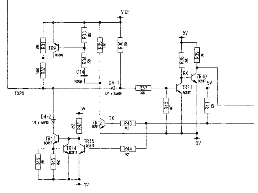

von Stefan F. (Gast)
Rainer W. schrieb:
> Ein 74LS04 tut es allerdings ganz bestimmt nicht
Das war offensichtlich ein Tippfehler.
Hier mal als Referenz das Seatalk Interface des Autohelm 6000
Autopiloten.

So, ich habe den SN74LS07N nun eingelötet und bekomme am ST Ausgang
einen HIGH-Pegel von 11 V heraus.
Nun müsste ich vermutlich noch die Widerstände anpassen oder?
Edit:
Habe es getestet, der Autopilot macht was er soll. Bin so glücklich,
dass es Dank eurer Hilfe nun funktioniert.
Allerdings bisher nur in Auto-Mode.
Im manuellen Modus passen sicherlich die seriellen Signale nicht.
von Rainer W. (rawi)
Prüfe es nach. Wenn der ST-Bus auf LOW geht, muss U2B schalten.
