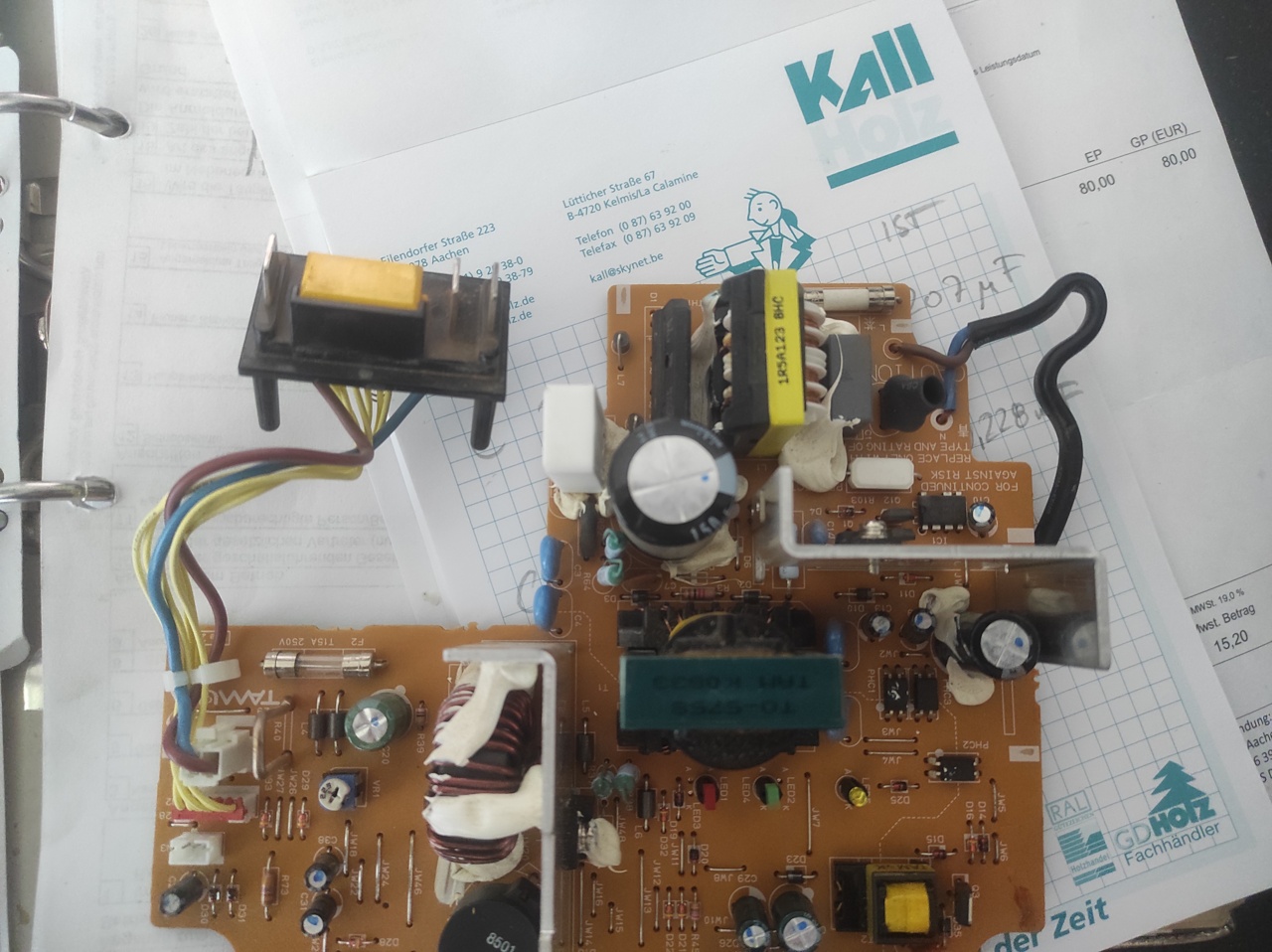

habe jetzt das zweite Ladegerät hier, daß die Fehlermeldung Lüfter
defekt per gelb blinkender Led signalisiert. Lüfter läuft auch nicht an
im Ladevorgang
Hab jetzt eins aufgemacht, Lüfter läuft bei Spannung (kurz mit 18650er
mit 4V getestet) am Stecker an. Lüfter also anscheinend OK. Wird also
wahrscheinölich eher weiter in den Eingeweiden liegen der Fehler.
Spannungsversorgung oder Ansteuerung vielleicht? Kann mir jemand ggf
weiterhelfen bei der Fehlersuche? Multimeter vorhanden. Kondensatoren
hab ich einige im eingebautem Zustand gemessen.
         ist     soll
C9      0,161nF  nicht lesbar
C10     9,3µF      10µF 50V
C13     9,33µF     10µF 10V
C20     88µF       100µF 50V
C23     207µF      220µF 16V
C29     0,228mF    220µF 10V  (warum mein Multimeter im Autorange  mF
anzeigt???  Im manuellen Modus µF zeigt es OL, ggf weil C eingebaut?)
C26     9,5µF      10µF 16V
C31     21µF       20µF 10V
C38     160µF      0,47µF 50V
großer Kondensator:
         143µF      150µF  400V
C29 und C38 tauschen? Oder was kann ich noch messen? Transistoren? Wenn
ja, wie?
Danke für die Hilfe.
Grüße
Jan

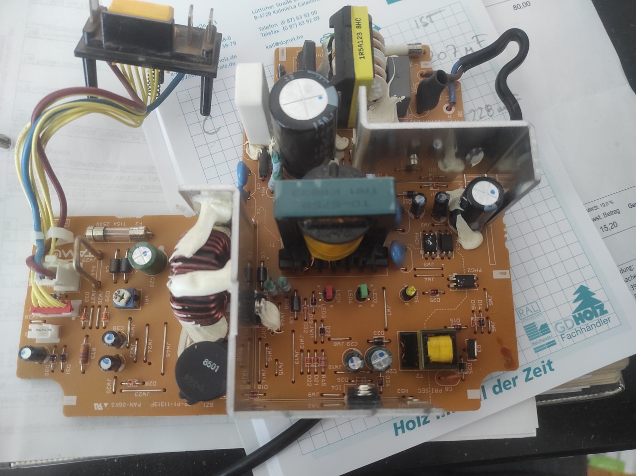

von Jan A. (janne)
Bilder, per bearbeiten gehts nicht mehr

Garantiert ein Messfehler. Du musst den C ausbauen zum Testen. Da oben
ist ein 8-poliges IC, bei dem ein Pin fehlt und daneben ein Elko. Nur
den mal prophylaktisch tauschen.

von Jan A. (janne)
Habe grad einen Akkus ans Ladegerät gehängt, um die Kondensatoren im
Betrieb anzuföhnen. Spontane Selbstheilung, der Lüfter ging direkt an.
Das spricht entweder für eine gerissene Lötstelle oder einen
Kondensator, der grad in einem Grenzbereich von der Kapazität ist, so
daß es grad funktioniert oder auch nicht?
Öffne jetzt mal das zweite Gerät und versuche das gleiche nochmals.
Erstmal vorsichtig so, daß es hoffentlich ohne Lüfter anspringt, dann
Wackel ich vorsichtig mal an den gleichen Komponenten. Falls das nichts
verändert, werf ich den Fön nochmals an

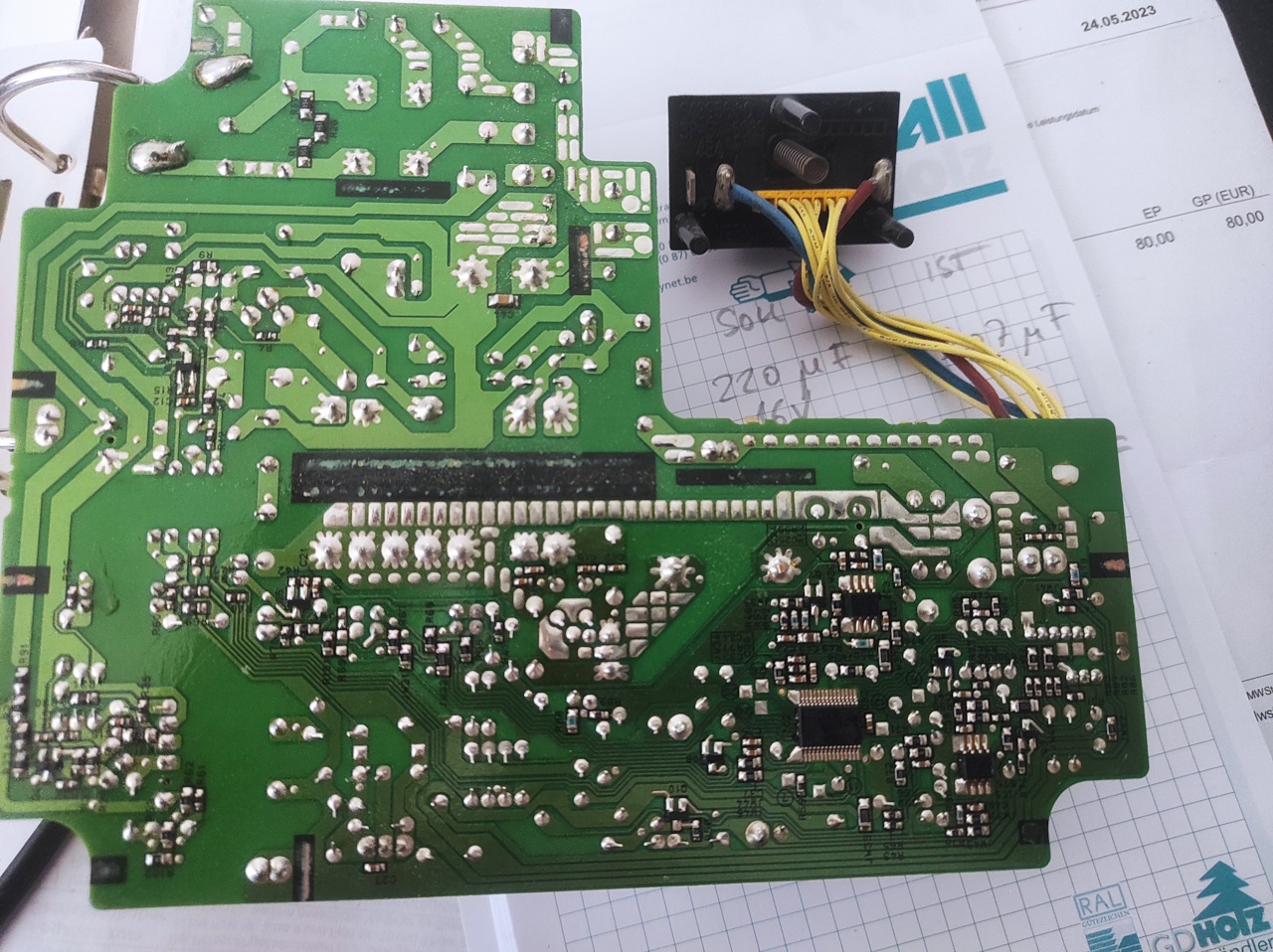

von Jan A. (janne)
Ich werd alt... das zweite Ladegerät hat anderes Fehlerbild: Akkus
werden als defekt angezeigt, rote und grüne LED blinken im Wechsel und
es werden Warnpiepser ausgegeben. Wahrscheinlich ein Fehler im Chip oder
das eine Messleitung hat irgendwo einen erhöhten Wiederstand (falls es
nicht irgendein Bussignal ist. Ist, denke ich, unwahrscheinlicher, weil
Akkus in anderen Ladegeräten funktionieren.
Habe trotzdem die Kondensatoren im eingebauten Zustand vermessen,
vielleicht hilft es irgenwann mal jemanden...

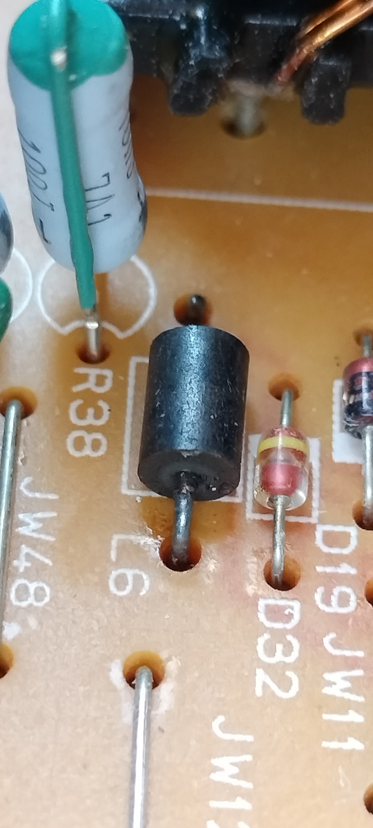

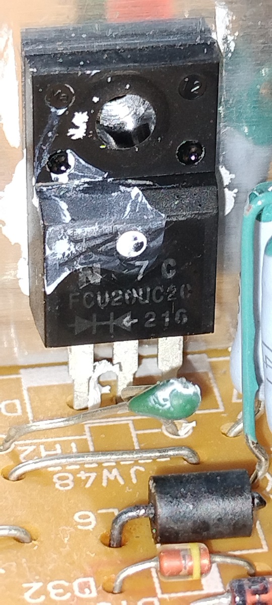

Hallo Forum
ich habe ich ein Makita DA18RA und schon die Sicherungen 6.3A und 15A
sowie die Doppel power diode FCU20UC20 und den Feritte Bead L6
getauscht.
Den FCU20UC20 war defekt und ich habe diesen gegen den RF2001T2D oder
RF2001T3D von Rohm getauscht
Zu sehen ist auf der Platine ist das Bein vom L6 abgebrannt.
Der wurde auch getauscht
Gibt es Messpunkte um das Netzteil des Makita DA18R zu messen
danke
