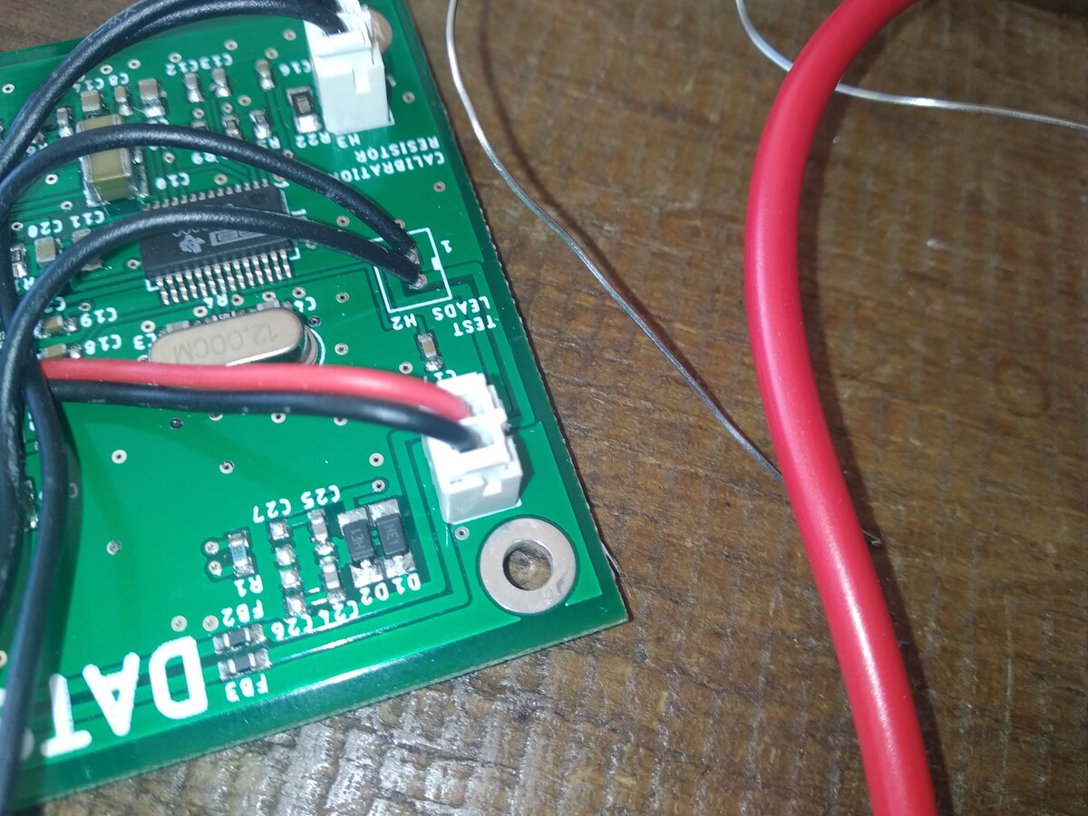

Moin zusammen, ich hatte vergangene Woche ein "Malheur" beim Messen einer Lautsprecher Impedanz. Dabei ist mein Messgerät über den Jordan gegangen. Ich bin nun aktuell auf Fehlersuche. Es handelt sich um ein Dayton Audio DATS V3. Zunächst ging gar nichts mehr und über die Testleitung kam nur Murks im Gerät an. Der Sinus-Sweep der zum Messen der Impedanz auf den Lautsprecher gegeben wird, wurde auf diesem nicht mehr abgespielt. Ich habe bereits zwei verschmorrte SMD Widerstände getauscht, die vor den Ausgängen der Testleitungen waren. Das hat immerhin schonmal dazu geführt, dass das Signal wieder am Lautsprecher ankommt. So weit so gut. Allerdings scheint weiterhin etwas an der Rückführung zu hapern, da kein Signal gemessen wird. Ich habe da zwei Dioden (D1 und D2)im Blick (siehe Bild), die unmittelbar mit den Testleitungen verbunden sind. Ich habe diese bereits mittels Multimeter gemessen. Eine hat einen Widerstand von 22 Ohm und eine von über 130 kOhm. Ich vermute also dass eine der beiden im Eimer ist. Auf den Dioden ist der Aufdruck "HE1" was mir so direkt jetzt nichts sagt. Erste Recherchen lassen mich eine Zener Diode vermuten, aber sicher bin ich mir nicht. Hat evtl. jemand eine Idee was das für Dioden sind, bzw. wie ich messtechnisch ermitteln könnte worum es sich handelt? Falls es die Dioden auch nicht sind würde ich im nächsten Schritt die zwei OPV auf der Platine tauschen, da ansonsten alle Bauteile zumindest optisch okay aussehen. Ich bedanke mich für jegliche Unterstützung. :-) Scchönen Abend!

Sollte 0805 (2 mm x 1 mm) sein. Hab's nur schnell mit dem Messschieber gemessen.
Dee K. schrieb: > Sollte 0805 (2 mm x 1 mm) sein. Bei Dioden unüblich, könnte SOD-323 sein. > Hab's nur schnell mit dem Messschieber gemessen. Dann kontrolliere.
Wenn das reine Schutzdioden sind, sollte das Dingens provisorisch auch ohne sie spielen. Dee K. schrieb: > Eine hat einen Widerstand von > 22 Ohm und eine von über 130 kOhm. Eine Diode braucht zwei Messungen und zwar eine in jede Richtung. Beachte, das die hier auf dem Board entgegengesetzt montiert sind.

H. H. schrieb: > Ich hab sie wohl gefunden. Boah super vielen Dank! Ich bin doch immer wieder hoch erfreut wie viele kompetente Menschen sich hier rumtreiben. Ich werde also mal schauen ob ich eine Zener Diode mit 5,1 V auftreiben kann. Nach dem Tausch würde ich mich dann im Zweifel noch Mal melden. Gerald B. schrieb: > Darf man fragen, wie du das Messgerät zerlegt bekommen hast? > Ich vermute mal, Endstufe und Messgerät haben miteinader gerungen und > das Messgerät hat dabei den Kürzeren gezogen ;-) Na unbedingt darf man das :-) Ja ziemlich genau so war es. Es war spät und ich wollte noch eine Leistungsmessung machen und hab vergessen, dass das Messgerät noch mit dran hing. Immerhin scheint der Mikrocontroller auf dem Board noch intakt zu sein, da das Gerät vom PC und der Software noch erkannt wird. Der Rest ist mit etwas Mühe austauschbar. Grüße
H. H. schrieb: > Ich hab sie wohl gefunden. Und die Bestätigung: https://www.lcsc.com/product-detail/Zener-Diodes_Foshan-Blue-Rocket-Elec-MMSZ5231B_C328588.html
