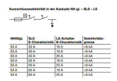

Hallo zusammen, wir renovieren ein Haus in Thüringen welches einen
Zählerplatz mit zwei Zählern hat + HV daneben.
Ein Zähler ist für den Anbau (kommendes Jahr) und einer für das EFH.
Vorhanden als Absicherung vor dem Zähler sind 35A SLS.
Da soll über den Zähler ein Typ 1+2 ÜSS rein.
Ich plane in der HV die Fi's und LS für Keller und EG unterzubringen.
Dazu sollen noch zwei 5x10mm2 Leitungen zu den UV im OG und Dachgeschoss
gehen.
Für alle drei Verteiler würde ich je einen 63A Lasttrennschalter in der
HV vorsehen, so dass diese Spannungslos geschalten werden können.
Eventuell, dann noch einen Lasttrennschalter in den beiden anderen UV's
vor Ort.
Da ja vorm Zähler schon mit 35A SLS Abgesichert ist, sollte das doch
eigentlich passen?
Jede UV bekommt einen ÜSS Typ 2, 2x 40A Fi und je 12 Sicherungen. Gibt
es Einwände?

von Phasenschieber S. (Gast)
Tja, wenn man von Ahnungslosigkeit geplagt ist...
Bei 35A SLS und geforderter Selektivität, bleibt für das Gebäude nurnoch
16A übrig.
´n bissel wenig, oder?
von Kay-Uwe R. (dfias)
> 16A übrig.
Wofür steht denn wohl das erste 'S' bei SLS?

Ich empfehle einfach mal einen Blick auf den VDE-AR-N 4100 konformen
Aufbau eines Zählerplatzes.
Hager machts z.b. schön offensichtlich:
https://hager.com/de/wissen/normen/vde-ar-n-4100
>> 16A übrig.
Das bedeutet nur das der LSS auch wirklich selektiv wirkt, was LSS
nämlich sonst, egal bei welcher Abstufung überhaupt nicht tun.
Man muss ja nun aber doch noch ein wenig mehr beachten als nur das S ...
Unabhängig davon sind mir bisher in keinem EFH größere Sicherungen als
16A unter gekommen (mit Ausnahme gelegentlicher 20A E-Herd
Absicherungen).
