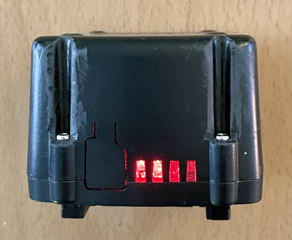

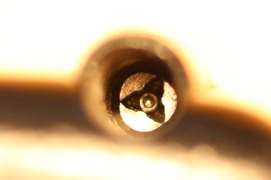

Mir ist gestern ein Akkupack (für Metabo-Bohrschrauber) verreckt, mitten beim Einschraubvorgang blieb die Bohrmaschine stehen. Das Akkupack sagt keinen Mucks mehr, lässt sich auch nicht mehr aufladen. Erster Verdacht: da ist eine Sicherung durch. Bloß, wie komme ich da dran? Das Gehäuse ist mit vier ziemlich tief liegenden Schrauben verschraubt, Kopf-Durchmesser ca. 4 bis 4,5 mm, siehe Bild. Es sieht so aus wie ein Dreikant-Kopf, bei dem die Seitenflächen etwas eingezogen sind. Weil die Schrauben einige cm tief liegen, war es schwer zu fotografieren, ich bin mir folglich in meiner Interpretation dessen, was ich da sehe, nicht ganz sicher. Hat jemand eine Idee, was für ein Kopf das ist und wo man einen Schraubendreher dafür bekommt?
Jörg R. schrieb: > https://www.amazon.de/dp/B09G6GYJJ1?psc=1&ref=ppx_yo2ov_dt_b_product_details Nö, die passen nicht. Die haben gerade Flanken. Bei der abgebildeten Schraube sieht das komplizierter aus, habe ich versucht, im Text zu beschreiben. Ausprobiert mit Bit gleicher Sorte wie bei Amazon, das ist zwar zu kurz und der Antrieb lässt sich nicht aufstecken, man merkt aber, dass das Bit nicht in den Kopf hinein will.

Dieter R. schrieb: > Nö, die passen nicht. Die haben gerade Flanken. Bei der abgebildeten > Schraube sieht das komplizierter aus, habe ich versucht, im Text zu > beschreiben. die mit 3 Flügel könnten passen https://www.ebay.de/itm/152241632067 K. H. schrieb: > Was mir da schon mal geholfen hat ist ein kleiner stabiler > Schraubenzieher mit flacher Klinge, die so in den Schraubenkopf passt, > dass man damit die Schraube los drehen kann. Notfalls einen > Schraubenzieher entsprechend anschleifen. ist mir auch schon mal geglückt am Dreieck passte ein schmaler Schlitzschraubendreher und am anderen Dreieck passte ein Torx.

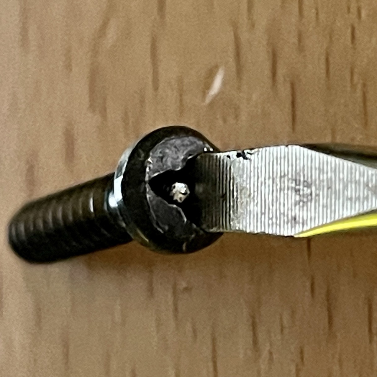

Joachim B. schrieb: > ist mir auch schon mal geglückt am Dreieck passte ein schmaler > Schlitzschraubendreher. Ebent, genau das. Sowas geht auch mit Torx-Schrauben oder Kreuzschlitz, hatte ich schon öfter. Die Sache ist das aufgewendete Drehmoment und ob die flache Klinge das aushält oder bröselt oder sich verbiegt.

Dieter R. schrieb: > Die Schrauben > liegen, ich hatte das geschildert und im Bild gezeigt, in mehr als 20 mm > tiefen Domen. Prokeln mit irgendeinem anderen Werkzeug hilft da nichts, > normale Bits (siehe Joachim B.) passen bei der Tiefe nicht rein, Dann musst Du halt mal selbst suchen. Mein Satz, vor Jahren von Reichelt, ist knapp 25mm lang dünn genug, die versekten Schrauben zu fassen. Dieter R. schrieb: > P.S.: hier ist wieder irgend so ein Forums-Spinner unterwegs und > verteilt wahllos Negativ-Bewertungen. Die Pest macht sich mittlerweile > bei jedem Thema breit. Für diese freundliche Anmerkung clicke ich doch gleich mal auf Minus.

Wie ich schon mal geschrieben hab, Torx, die gibts auch mit Bohrung, da musst du halt einige durchprobieren, bis sich einer findet der passt. Zur Not kannst du da auch jede zweite Rippe kleiner schleifen, wenns sich mit dem 3Eck nicht ausgeht. Vielleicht kannst du ja einen Abdruck der Schraube mit Knetgummi oder so machen, dann musst du nicht alle möglichen Schraubenzieher probieren.
Dieter R. schrieb: > Was helfen würde, wäre das passende Werkzeug. Bisher scheint das aber > keiner zu kennen. Sowas hilft immer aber welchen Zweck diese Schraubenkopfform hat, kann dir wohl nur der Chinese erklären, der den Akku zusammengeschraubt hat, für mich ergibt die Kopfform wenig Sinn. Dass es Schlitz, Kreuzschlitz, Innensechsskant und Torx gibt mit und ohne Pin in der Mitte, hat seinen Grund (z. B. Kraftverteilung bzw. Kraftübertragung vom Werkzeug zur Schraube und andere Dinge), allerdings halte ich diese Beulen an jeder der drei Seiten des Dreikants für sinnlos, es sei denn man will verhindern, dass jemand reihenweise solche Akkus zerlegt. Es könnte so sein, dass der Hersteller nicht will, dass ein Konkurrent diese verschraubten Akkus massenweise aufkauft (Konkurrenz ausschalten) und dann ändert/verbessert bzw. vernichtet (Akkus ausbauen, Gehäuse in die Tonne werfen) um dann mit seinen eigenen Akkupacks für Metabo Reibach zu machen. Der Aufkäufer könnte in die Gehäuse bessere oder noch billigere Akkus einsetzen und damit teurer verkaufen. Die ursprünglich verbauten Akkus werden dann für andere (Wegwerf)Produkte verwendet bzw. zu den Interessenten davon verkauft. So versucht jeder seinen Reibach zu machen.

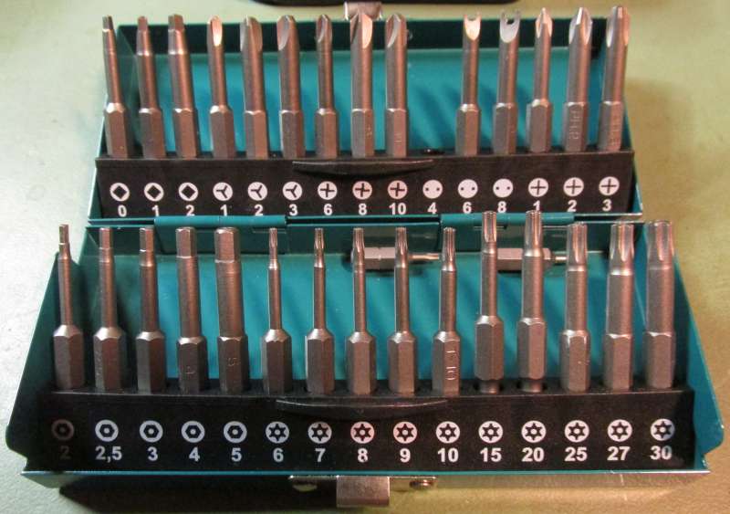

Gibt es auch im Baumarkt. https://www.hornbach.de/p/sicherheitsbit-box-31-tlg/7283896/?searchTerm=sicherheitsbit Für Menschen, die wissen was sie tun, ein legitimer Weg die Neugier zu befriedigen. Und ich würde eher aus meinem endlosen Fundus an „hochwertigen“ Schraubendrehern etwas raussuchen und die Feile verwenden. Gegen das wackeln und rutschen hilft ein Stück Gummi von einem Einmachglas. Wenn es winzig ist, dann auch die etwas breiteren Gummis die um‘s Wurzelgemüse (oder Blumen) aus dem Supermarkt drum sind…
K. H. schrieb: > Dass es Schlitz, Kreuzschlitz, > Innensechsskant und Torx gibt mit und ohne Pin in der Mitte, hat seinen > Grund (z. B. Kraftverteilung bzw. Kraftübertragung vom Werkzeug zur > Schraube und andere Dinge), allerdings halte ich diese Beulen an jeder > der drei Seiten des Dreikants für sinnlos, es sei denn man will > verhindern, dass jemand reihenweise solche Akkus zerlegt. Diese Beulen und der Pin in der Mitte sagen mir dass es nicht um Kraftübertragung geht, sondern dass es Boshaftigkeit ist. Vielleicht ist es sogar eine Sonderanfertigung. Das machen dir Schraubenhersteller mittlerweile auch schon wenn du genug abnimmst. > Es könnte so sein, dass der Hersteller nicht will, dass ein Konkurrent > diese verschraubten Akkus massenweise aufkauft (Konkurrenz ausschalten) Ein Konkurrent der die massenhaft öffnen möchte lässt sich notfalls passende Bits fertigen. Ein Konkurrent der nur mal reinsehen möchte dremelt das Gehäuse auf. Die Boshaftigkeit mit den Sicherheitsschrauben zielt auf Endbenutzer und kleine Reparaturbetriebe. Weil es noch nicht erwähnt wurde, für Leute mit ruhiger Hand und gutem Augenmaß gibt es noch die Möglichkeit einen Antrieb mit einem fein dosierten Klecks 2K Klebers auf den Kopf aufzukleben. Komplett aushärten lassen, Daumen drücken dass man nicht die Schraube mit dem Gehäuse verklebt hat und rausdrehen. Beim späteren Zusammenbau normale Schrauben einsetzen.
Das sind, glaube ich, "Y"-Bits (nicht triwing), bei Aliexpress oder Ebay wirst du fündig. Bzw. könnten die passen... aliexpress.com/item/32805608956.html

Ich A. schrieb: > https://de.wikipedia.org/wiki/Liste_der_Schraubenkopfantriebe Könnte eine chinesische Variante von "Tri-Circ" sein und damit wohl hoffnungslos. Nach langer Suche original Tri-Circ gefunden, ist von einer australischen Firma Endeavour Security Screws, Zitat: "driver bits limited to authorised users". Scheint bei dem China-Klon wohl ähnlich zu sein. Ich versuch es mal mit einer Kombination aus Dremel und Gewalt und schließlich dann vermutlich doch Wegschmeißen. Danke für alle guten Tipps.
Sieht so aus, als ob ein Dreikant-ROHR passen könnte. Aus Blech biegen und auf einen alten abgeschliffenen Schraubendreher hart auflöten.

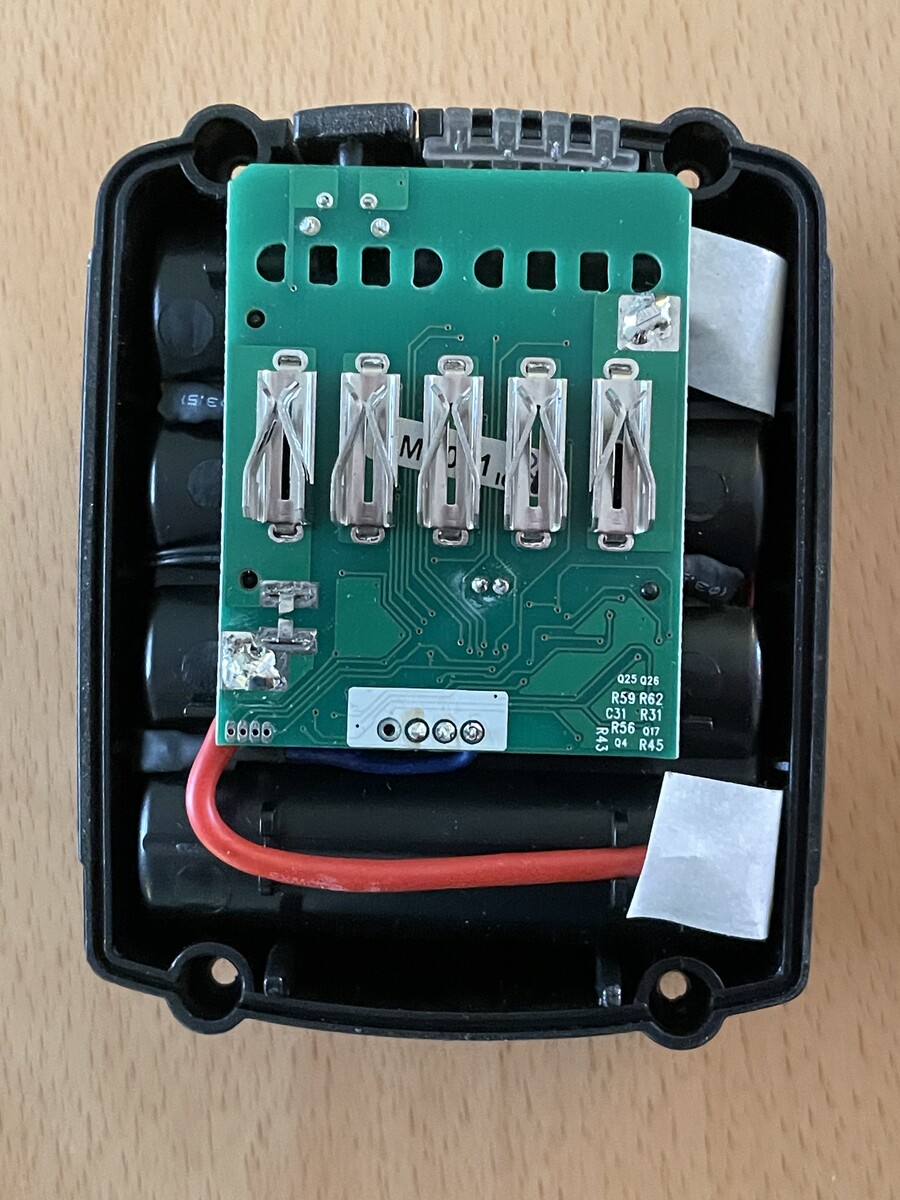

So, Operation geglückt, Patient lebt noch. Innendrin war tatsächlich eine durch einen Blechstreifen gebildete Sicherung durchgebrannt. Ich habe den Blechstreifen zusammengebogen und verlötet. Ob es für den Akkuschrauber reicht, wird man sehen müssen, für Akkuleuchte wird es jedenfalls gut genug sein. Nach dem Freifräsen der Schraubenlöcher konnte man mit einem passenden Schraubendreher den Pin in der Mitte zur Seite drücken und so mit diagonal angesetzter Schraubendreherklinge die Schrauben herausdrehen. Nun sind Kreuzschlitzschrauben drin, der Akku lässt sich wieder laden, alles ist gut.

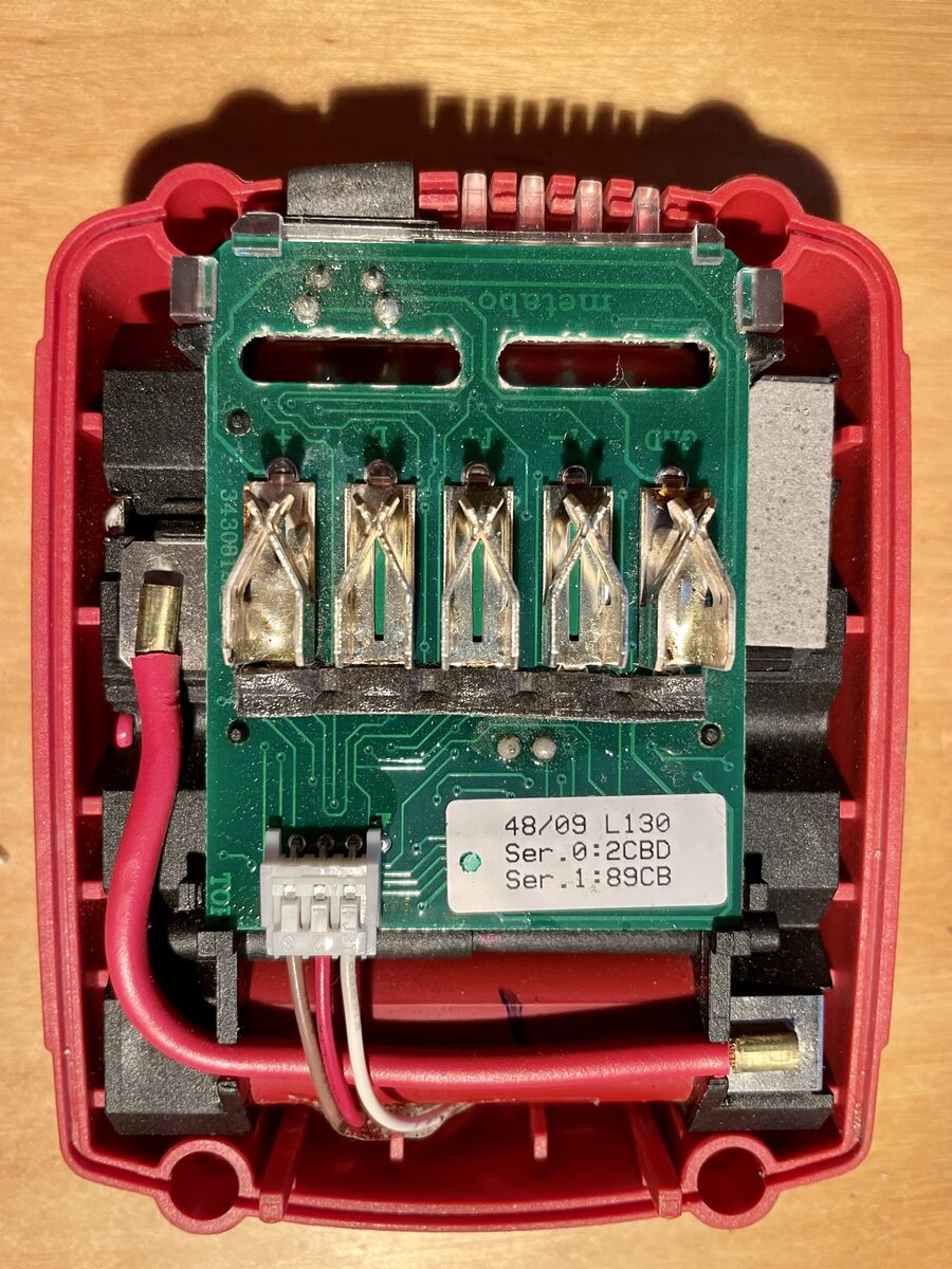

Stefan F. schrieb: > Erheblich mehr Respekt vor Lithium Akkus wäre hier angemessen. Ich kann dich und alle Mitleser beruhigen. Anbei das Innere eines Original-Metabo-Akkupacks. Die Akkus sind ohne Absicherung mit zwei dicken Blechstreifen direkt an die Kontakte angelötet. Der Hersteller des Originals sieht hier also kein Risiko.
