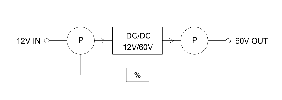

Hallo, für den Test von Schaltreglern bei unterschiedlichen Betriebszuständen suche ich ein Messgerät, das mir den Wirkungsgrad unmittelbar in % anzeigt. Siehe dazu auch das Blockschaltbild. Strom wäre eingangsseitig max. 20A, Spannung ausgangsseitig max. 60V. Ist jemandem bekannt, ob es was fertiges zu kaufen gibt? Hans

Gossen Metrawatt Energy https://www.datatec.eu/gossen-m249a-hand-multimeter https://www.datatec.eu/gossen-metrawatt-m249b https://www.datatec.eu/gossen-m249d
Wenn die 12V und 60V genau stimmen, würde es reichen eine und (rückwärts) fünf Windungen durch einen DC Stromsensor (z.B. von LEM) zu wickeln und die Differenz (0A=100% 1A=95% 2A=90%...) anzuzeigen.
Marc E. schrieb: > Gossen Metrawatt Energy > https://www.datatec.eu/gossen-m249a-hand-multimeter > https://www.datatec.eu/gossen-metrawatt-m249b > https://www.datatec.eu/gossen-m249d Sind diese Messgeräte tatsächlich in der Lage zwei Leistungsmessungen, potentialgetrennt, durchzuführen und die Differenz anzuzeigen? Primärseitig 230Vac und sekundärseitig bis 60Vdc?
datatec anrufen: +49 7121 / 51 50 und Problem beschreiben. Die Leute sind höchst-kompetent! Kuck da: https://unternehmen.datatec.eu/ueber-datatec
https://www.zes.com/de/Produkte/Praezisions-Leistungsmessgeraete https://tmi.yokogawa.com/de/solutions/products/power-analyzers/wt1800e-high-performance-power-analyzer/ Wobei mir persönlich die Geräte von ZES eher zusagen. Außerdem ein deutsches Unternehmen und der Support ist auch immer sehr kompetent gewesen.

Die verlinkten Leistungsmessgeräte sind für meine Zwecke preislich und funktional oversized. Ich dachte da eher an 2x WattsUp, die zeigen dann jeweils die Eingangs- und Ausgangsleistung an: https://www.rcflight.se/visaprodukt.aspx?id=152 Dann muss man allerdings laufend die Messwerte ablesen und in den Taschenrechner eingeben. Wenn sich beim Abgleich beide Werte laufend ändern, wird das lästig. Eine Anschlussmöglichkeit für ein Messinstrument mit Zeiger wäre gut, dann könnte man auf minimalen Ausschlag trimmen. Hat aber wohl noch keiner erfunden.
Hans H. schrieb: > Die verlinkten Leistungsmessgeräte sind für meine Zwecke preislich und > funktional oversized. Willst Du messen oder spielen? > Ich dachte da eher an 2x WattsUp, die zeigen dann > jeweils die Eingangs- und Ausgangsleistung an. Schaltregler haben einen ziemlich 'krummen' Stromverlauf, den einfache Schaltungen nicht ordentlich messen können. Spätestens, wenn Du 102% Wirkungsgrad errechnest, weißt Du, was ich meine!
Hans H. schrieb: > > Eine Anschlussmöglichkeit für ein Messinstrument mit Zeiger wäre gut, > dann könnte man auf minimalen Ausschlag trimmen. Hat aber wohl noch > keiner erfunden. Die LEM Lösung wie oben genannt erfüllt deinen Bastelwunsch ausreichend genug.
