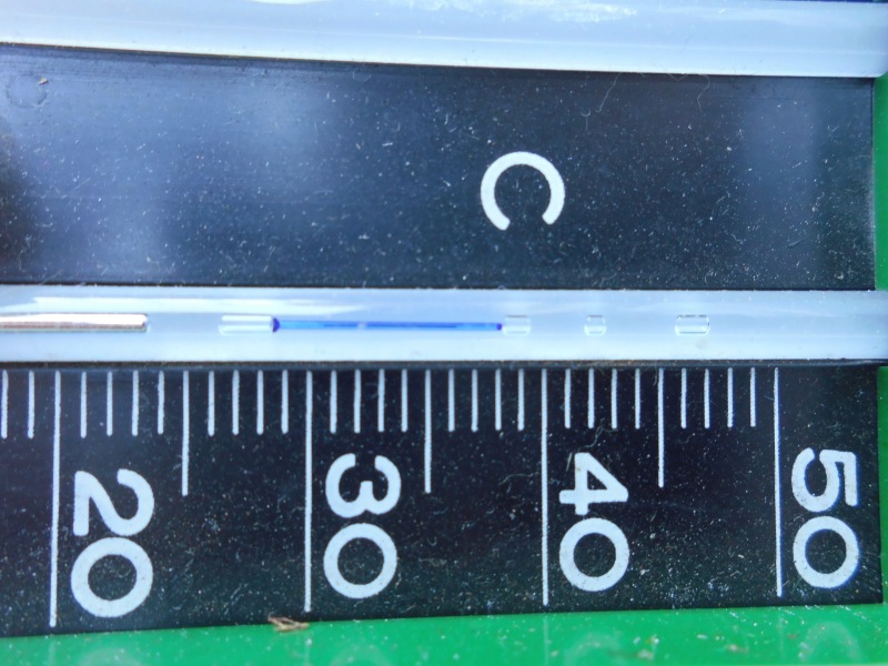

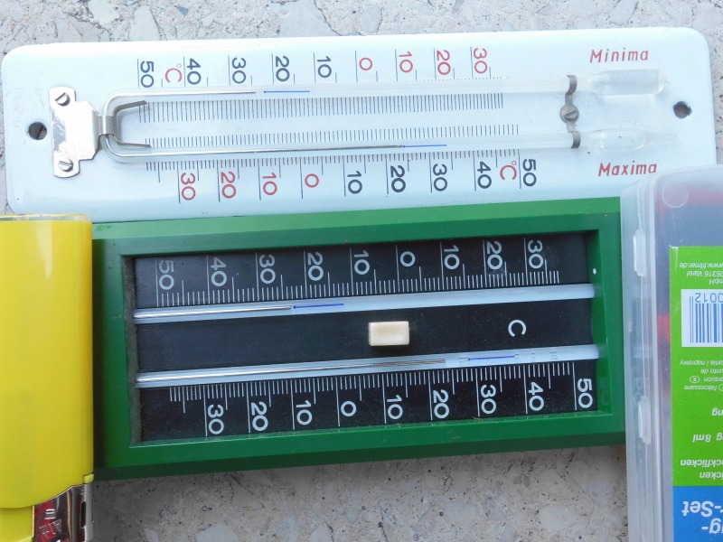

Mein Assistent konnte noch einige Fotos anfertigen für die visuellen
Genießer:
13604 zeigt die beiden Prachtexemplare, wobei der Markenname mit vier
Buchstaben verdeckt ist, da man vierbuchstabärige Wörter meiden soll.

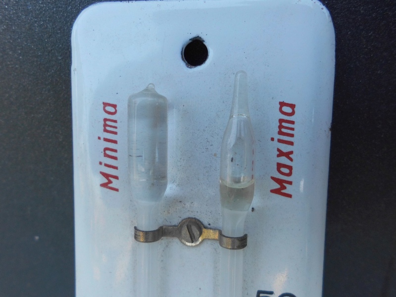

13606 zeigt das Reservoir des intakten Exemplars, das ohne
Vollverkleidung daher kommt. Bei Tonabnehmernadeln nennt man das
"nackt".
13605 zeigt den Problembereich mit den Blasen oder Vakuum-Bereichen in
der Kapillare.

Jetzt wird einiges klarer. Die "Blase" trennt nicht den
Quecksilberfaden, sondern die Flüssigkeit, meist Alkohol, die durch ihre
Ausdehnung den Quecksilberfaden verschiebt.
Christian S. schrieb:
> Das Quecksilber ist allerdings noch intakt an einem Stück.
Ein solches Mißverständis sollte eigentlich der eine Satz im Text ganz
oben schon vermeiden.
Die Blasen trennen also die Alkoholsäule. Die Kamera war auf "super
makro" eingestellt!
AAAaaaaaahhhhhh! Ein Fortschritt! Erst habe ich mal geklopft mittels
Schreibstift, danach bei gedrückter Taste mehrfach geschleudert, wie
auch vor Stunden schon mal. Jetzt hat der Stift die Blase überwunden und
sitzt auf dem Quecksilber-Ende auf. Nur, was wird passieren bei
Erwärmung? Treibt es die Blasen oben raus oder bleiben die stehen und
der Stift wandert wieder dahinter? Die nächste Hitzewelle wird Aufschuß
geben...

Die relativ dicke Glaskapillare kriegt man durch Klopfen nicht kaputt
(Schraubenziehergriff), mit einem Fäustel schon.
Einzig möglicher Reparaturversuch:
Plastikgehäuse entfernen und das Glasteil unter Sichtkontrolle in heißes
Wasser tauchen, bis die Blasen in der oberen Kammer an der Abschmelzung
gerade eben verschwinden. An Luft abkühlen lassen, nicht in kaltes
Wasser tauchen. Wenn das Vakuum (genauer, der Alkoholdampf) nicht zu
viel Luft gezogen hat, funktioniert das Thermometer wieder.
