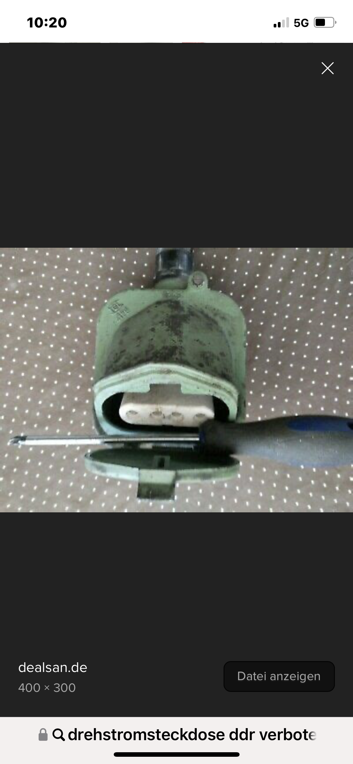

Also für Wohnzimmer, Küche und Bad finde ich die ganz ansehnlich und
praktisch
> praktisch
Ich würde die Nase abbrechen. Dann kann man den Stecker umgekehrt
einstecken und die Drehrichtung ändern. (Zuerst sich bitte darüber
informieren!)
Man man man, seit 5 Jahren im Forum und immer noch nicht begriffen, wie
Bilder vernünftig angehängt werden.
