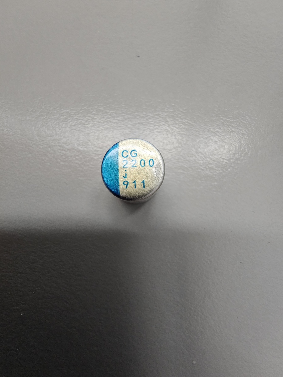

nach meinen Recherchen handelt es sich bei dem abgebildeten Kondensator
um einen mit 2200 pF.
"Die Einheit und der Dezimalpunkt fehlen. In diesem Fall ist die Angabe
in Pikofarad (Keramikkondensator)"
Ist das auch für diesen Aluminum Elektrolytkondensator zutreffend ?
Vielen Dank.

von Andreas B. (bitverdreher)
eher 2200uF

Das ist ein Elko mit Polymerelektrolyt!

Andreas B. schrieb:
> eher 2200uF
und zum Datenblatt von H. H. passt die zweite Null nicht.
Für 2200µF müsste eigentlich 223 drauf stehen, nicht 2200. Könnte aber
trotzdem so sein. Jedenfalls: j = 6.3V.
Zusammen mit den Abmessungen könnte man es besser sagen. Für 22µF
scheint er wiederum zu groß zu sein und den Wert gibt es in der Serie
auch nicht.
Edit:
Wird wohl mit 2200µF richtig sein; für 6.3V gäbe es die dritte Variante
mit 220F auch nicht.
Alleine die Größe kann schon einen wertvollen Hinweis geben. Wie wäre es
mit einem Griff zum Messschieber?
Auf dem Kondensator im Datenblatt steht 470, in der Artikelnummer 471.
Also wird die Kapazität auf dem Bauteil ausgeschrieben. Passt also mit
2200uF.
Ja.

Mario M. schrieb:
> 2200uF.
So ist es.
Und wers noch immer nicht glaubt:
https://www.tme.eu/de/details/pcg0j222mcl1gs/smd-hybridkondensatoren/nichicon/

Hier die Abmessungen :
Ø 10mm / Höhe 12mm
> Ø 10mm / Höhe 12mm
Das passt zu 2200µF 6,3V
