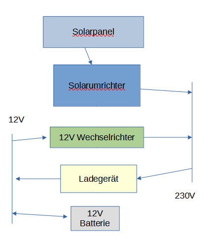

Eine kurze Frage an die Community:
Ist es möglich, einen Solarumrichter (z.B. Hoymiles) an einen (12V KFZ-)
Wechselrichter zu schalten und so ein lauffähiges Inselnetz zu schaffen?
Evtl. kann ja dann noch mit einem Batterieladegerät die Batterie, an dem
der (12V Kfz-)Wechselrichter hängt, geladen werden.

Möglich ist viel, nur ob es sinnvoll ist? Welche Lasten willst du auf
der 230V~ Seite betreiben, welche U u. P bringt das SolarPanel , welche
P haben jeweils die beiden Wechselrichter / SolarUmrichter, welche
Kapazität hat der 12V Akku?
Kommst du nicht von selber drauf, weil solche Fragen stellt man sich
doch vorher schon selber. Schafft das SolarPanel mit dem WR die Leistung
welche da auf der Netzseite der 230V~ gebraucht werden?
Wenn dir das alles erstmal egal ist, dann frage dich ob sich der
Solar-Umrichter auf-synchronisieren kann, oder wer da den Master in der
Anlage spielt. Ist der 12-V WR überhaupt Sinusausgabefähig?
von Michael B. (laberkopp)
Nein.
von Frank D. (Firma: Spezialeinheit) (feuerstein7)
Am schönsten ist der Stromkreis:
Wechselrichter>Ladegerät>Wechselrichter>Ladegerät.....
Die genaue Antwort ist Jein mit der Betonung von nein.
Wenn Du einen Kfz-Wechselrichter mit Sinusausgang und als Last einen
Synchronmotor mit ausreichend großer Schwungmasse und Belastung hängen
hast, kann das sogar funktionieren. Aber das wäre keine wirklich
verwendbare Lösung, sondern nur als akademischer (theoretischer) Versuch
zu betrachten.

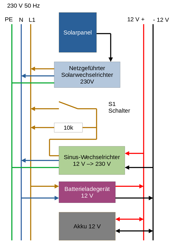

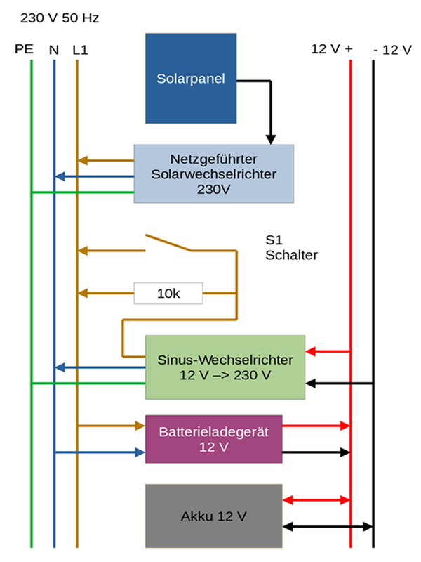

von Klaus (klaus2023)
Also sollte es so wie in der - nicht normgerechten (die Pfeile sollen
den Leistungfluss verdeutlichen) - Zeichnung funktionieren, oder? Wobei
der Widerstand an die jeweiligen Anlaufbedingungen des
Solarwechselrichters angepasst werden muss. Der Schalter S1 sollte dann
zwischen Tag/Nacht-Betrieb umschalten können. D.h. liefern die
Solarpanels tagsüber genug Leistung, dient der Sinuswechselrichter nur
als "Netzsimulation", um stabile 230V/50 Hz zu erzeugen. Nachts wird
dann der Schalter geschlossen und der Sinuswechselrichter liefert die
benötigte Leistung aus dem Akku.
Nein, funktioniert so nicht.
Eine erste Voraussetzung wäre, das von Seiten des Solarwechselrichters
weniger an Leistung in das Netz gespeist wird, als die Lasten
verbrauchen.
Ab dieser Erkenntnis ist eigentlich jedem klar, wie wenig sinnvoll es
wäre da noch weitere Mühen hineinzustecken.
