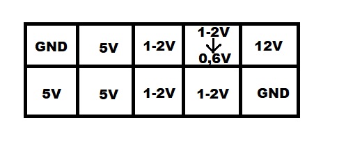

Ich habe verstanden, dass das Gerät mit 5-12V versorgt wird an VCC und
GND.
Wenn ein Signal vom Automaten kommt, wird der Stromkreis geschlossen,
der Motor dreht sich, und wenn ein Flummi durch den IR Sensor rollt,
öffnet sich der Stromkreis wieder.
Am Automaten selbst sind 10 Pins, keine Ahnung welcher Pin welche
funktion hat. Ich hab mal mit dem Multimeter ein bisschen willkürlich
gemessen und kann sagen, dass an 2 Pins 12V Spannung war, an 3 anderen
waren es 5V.
Ich schätze die 12 V kann ich am Flummispender GND und VCC anschließen.
Aber dieses Signal High, Low usw. ist mir noch nicht ganz klar.

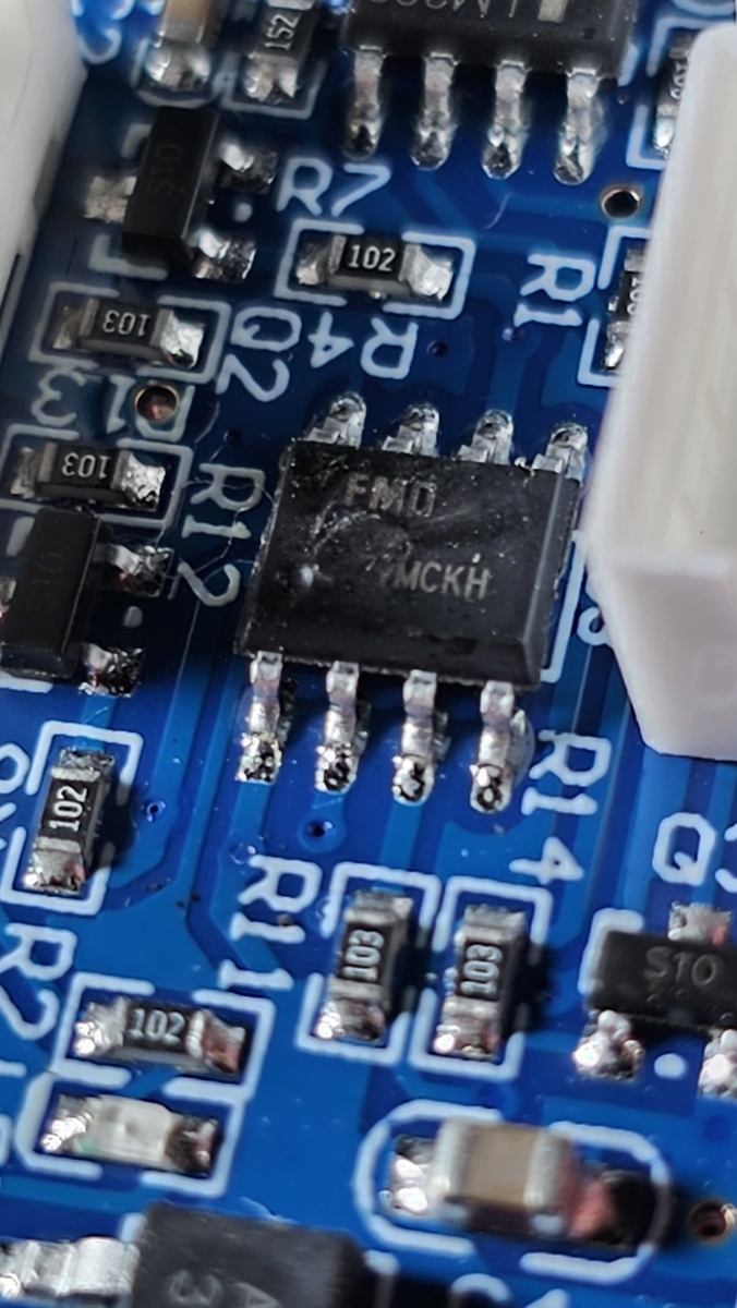

von Achim M. (minifloat)
> GND
Nach dem "Motor-Eingang" (2 Pins) ist ein Brückengleichrichter. Das wird
die Spannungsversorgung für den Motor sein.
Links unten auf der Platine meine ich einen Optokoppler zu erkennen.
Der 4er-Block vorne soll das Interface zum Automaten sein. Um einen
High-Puls (SIN-H) oder einen Low-Puls (SIN-L) als Trigger vernünftig zu
erkennen, muss dein Automat dort eine Versorgung bereitstellen. Dazu
sind 5V...12V permanent dort anzulegen. Der AMS1117 legt nahe, dass aus
den 5-12V der Logikteil versorgt wird.
Wegen des o.g. Optokopplers vermute ich, dass der Logikteil (5-12V) und
der Motor-in und Motor-out galvanisch voneinander getrennt sind. Bin mir
da aber nicht 100% sicher, weil mir auch berüchtigte Relaisboards mit
sinnlos verbauten Optokopplern bekannt sind...
Kannst du gut ausgeleuchtete Bilder von der Platine machen, Oberseite
und Unterseite? Man muss alle Leiterbahnen nachvollziehen können um
evtl. die Schaltung besser zu verstehen.
Gibt es mehr Begleitmaterial und Doku als die Pappe da? Wie heißt der
Flummispender (um ggf. mehr Doku im Netz zu finden)?
mfg mf
von Neslihan (nesdogan)
Hi, erst einmal vielen Dank, dass du dir die Mühe machst mir zu helfen.
Anbei stelle ich noch ein paar Bilder zur Verfügung.
Leider habe ich keine weiteren Dokumente zum Gerät.
Der Hersteller vom Automaten selbst, antwortet auf meine Nachfrage nach
einem Schaltplan auch nicht.
Deswegen hatte ich am dem 10 Pin Stecker mit dem Multimeter einfach mal
gemessen (siehe Foto).
Diese 5v und 12v Spannungen lagen permanent an.
Ich dachte ich kann vielleicht nach dem Münzeinwurf irgendwo ganz kurz
5V messen, was als Signal oder so ausgegeben wird. Konnte aber nichts
feststellen bisher.
Müsste ich nochmal messen.
Wenn ich an der Platine unten am 4er Stecker bei GND und 12V Spannung
anlege, Blinkt eine rote LED und das Gerät ist an.
Oben Links muss ich also Vermutlich auch nochmal 12 V anlegen als
Stromversorgung für den Motor.
Die 4 Pins oben führen sowieso zu den IR Sensoren.
Damit wären alle Pins versorgt, bis auf die Signal H und L.
Ich frage mich ob ich am Ausgang vom Automaten die Pins irgendwie messen
kann um festzustellen, welche ein Signal (in welcher Form auch immer)
ausgeben, und die dann gezielt an die Pins die noch frei sind
anschließen kann.

von Klaus H. (hildek)
> anschließen kann.
Es muss nicht unbedingt ein Signal ausgegeben werden. Eine Vermutung: Es
könnte sein, dass an Sig-H bzw. Sig-L nur ein FET nach GND schaltet und
man dann zwischen dem 12V Pin und den beiden erst mal eine Last, z.B.
einen Widerstand (evtl. für ein Relais o.ä. vorgesehen), anbringen muss.
Also Open-Drain-Ausgang.
Um sicher zu sein, müsste man die Leiterbahnen und Bauteile aufzeichnen,
die an den Pins hängen.
Motorein- und ausgang sieht auch seltsam aus: die beiden Stecker sind
doch auf der Unterseite parallel geschaltet? Es sieht zumindest auf dem
Bild so aus.

von Werner A. (gnuopfer)
Ich würde SIN-H als "Signal In High" uns SIN-L als "Signal In Low"
interpretieren. Auf der Platine steht SIN-L als HE und SIN-H als LE, was
zu "High Enable" und "Low Enable" passen würde.
Das sieht für mich aus als wären es 2 Impuls-Eingänge, die einen Auswurf
freigeben. Einer funktioniert High-aktiv, der andere funktioniert
Low-Aktiv.
Also entweder LE und HE mal kurz brücken und checken ob sich was tut,
oder einen externen Spannungspuls mit VDD Volt mal auf HE legen. Zur
Sicherheit mit einem kleinen Widerstand (100Ohm), damit nicht zuviel
Strom fließt.
Ja, da kannst du recht haben. An Eingänge hatte ich gar nicht gedacht 🙄
Es bleibt in dem Fall noch die Frage, mit welchen Pegeln sie arbeiten.
Hi, also danke erstmal für die vielen Hinweise und Ideen.
Ich bin dem ganzen mal nachgegangen und habe es so gemacht wie es hier
auch vorgeschlagen wurde.
Zunächst zum 10 Pin Anschluss.Ich habe jetzt nochmal alles
durchgemessen. (siehe Bild)
Es gibt 4 Pins, die mit dem Multimeter eine Spannung von 0.8 - 1,9V
anzeigen.
Wenn ich die Taste drücke um den Flummispender zu aktivieren fällt bei
einem dieser Pins die Spannung direkt auf ziemlich genau 0,6V. Nach ein
ca.3 Sekunden steigt die Spannung wieder auf die vorherigen 0,8-1,9V an.
Das ist auch der einzige Pin, wo sich etwas verändert. Würde dieser Pin
an Sig-L oder Sig-H angeschlossen werden? und was würde an den anderen
Pin dann kommen?
Zum Flummispender: Also, wenn ich oben links die 12V für den
Motoreingang anschließe, der sich der Motor permanent. Selbst wenn
nichts weiter angeschlossen ist. Wenn GND und VDD angeschlossen ist,
dreht sich der Motor auch weiter, zusätzlich blinkt eine rote LED.
Vermutlich zeigt das einfach nur, dass die Platine Strom hat?
Wenn ich nun SIG-L und SIG-H überbrücke, Leuchtet die zweite rote LED
auf. Ansonsten ändert sich nichts. Motor dreht sich weiter.
Die selbe LED leuchtet auch auf, wenn ich eine kleine Spannung ca. 1,5 -
3V an SIG-L anlege. Wenn ich sie an SIG-H anlege, bleibt die LED aus.
Und die LED blinkt kurz auf wenn GND und VDD angeschlossen ist und eine
Kugel die IR-Sensoren passiert.
Das konnte ich mit etwas rumprobieren alles rausfinden. Vielleicht sind
die Infos ja hilfreich, um der Sache auf den Grund zu gehen.

Na toll, beim rumprobieren habe ich es geschafft irgendwas auf der
Platine durchzubraten. Das Kabel von Sig-L hat das Metallgehäuse berührt
und irgend ein Teil ist geplatzt.
Ich weiß nicht was das für ein Bauteil ist, und vernünftig lesen kann
man es nicht mehr ganz. Ich kann nur entziffern "FMD" und da drunter
steht irgendwas mit "K2VMCKH" bei google findet man leider nichts.
Gibt's da irgend eine Möglichkeit das rauszubekommen? Wenn ich das nicht
tauschen kann ist das Ding reif für den Schrott. Oder ich muss da was
mit arduino machen.
von H. H. (Gast)
Das ist wohl ein µC von Fremont Micro Devices.
