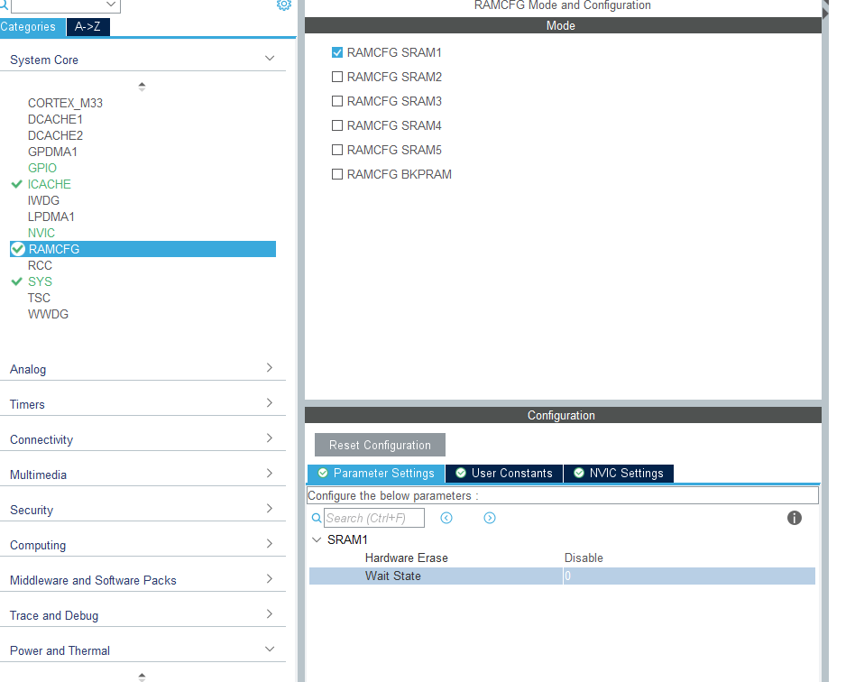

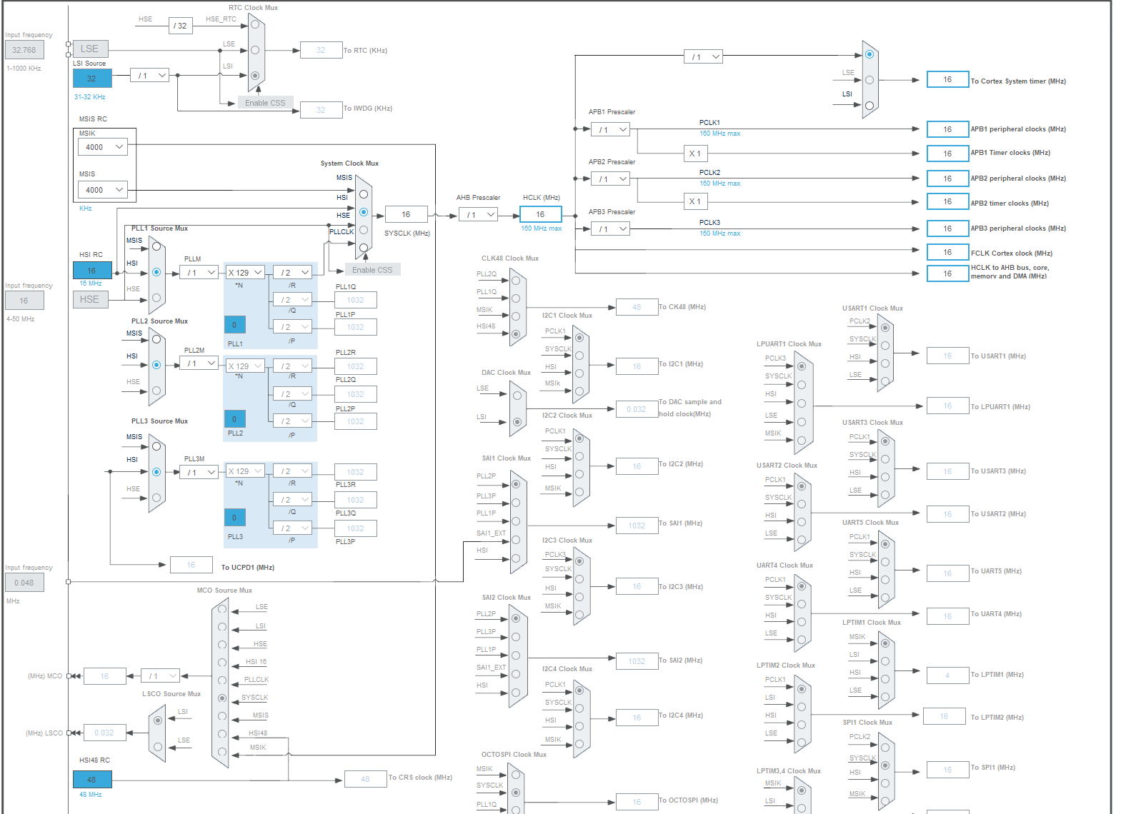

von Anatol G. (tola511)
Der HCLK steht auch auf 16Mhz
Also verstehe ich das richtig den SRAM1 auf wait state 0 einstellen?
von Monk (roehrmond)
Für "wait state 0" hat CubeMX wohl keinen Code generiert, weil das die
Standardvorgabe ist.
Und FLASH_LATENCY_1 passt wohl denn du nutzt "Vcore range 4" mit 16 MHz.
Die Latencies sind dann wohl nicht deine Problemursache. Ich hatte
darauf getippt, weil das bei meinen ersten Versuchen (mit anderen STM32
Modellen) oft der Knackpunkt war, wenn das Programm ein Stück weit
erfolgreich lief und dann plötzlich abbrach oder andere Fehlfunktionen
zeigte.
