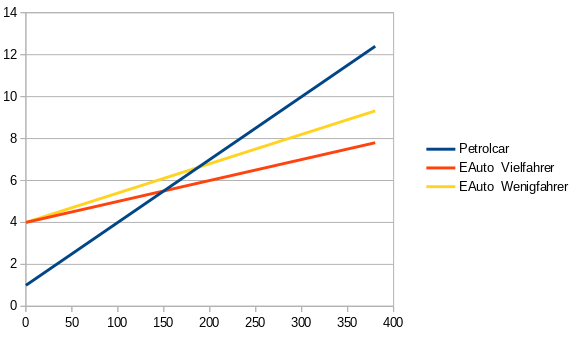

von H. H. (Gast)
Gute Besserung!
Der hohe Energierucksack eines EAutos gegenüber eines Verbrenners ist
allerdings zu berücksichtigen.
So ein Solarakku mit 6000 Zyklen schafft es den
Produktionsenergieaufwand 5...6-mal zu amortisieren. Die ersten tausend
Zyklen sind für den Akku und die zweiten tausend Zyklen wären für das
Fahrzeug. Das Diagramm zeigt den  ungefähren Verlauf der Kurven - das
ist einfacher als es über Prosatext zu versuchen.
Daher wäre die Zielgruppe eines EFahrzeugs hauptsächlich der Vielfahrer.
Ein Vielfahrer hat auch in der Regel zu Hause eine Wallbox.
von Enrico E. (pussy_brauser)
Welche Einheiten haben den die Ordinate und die Abszisse in deinem
Diagramm?

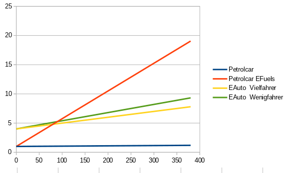

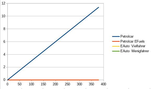

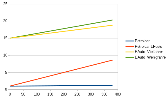

> Diagramm?
Das stellt nur den prinzipiellen Kurvenverlauf dar. Die y-Achse wurde
normiert auf einen Primärenergiebedarf eines gleichwertigen Verbrenners,
die x-Achse tausend Kilometer also 10³ km.
Man beachte noch das Diagramm für die CO2-Emissionen, wenn die
Fahrzeuge, Akkus, EFuels und alle Energie CO2-neutral hergestellt würde.
