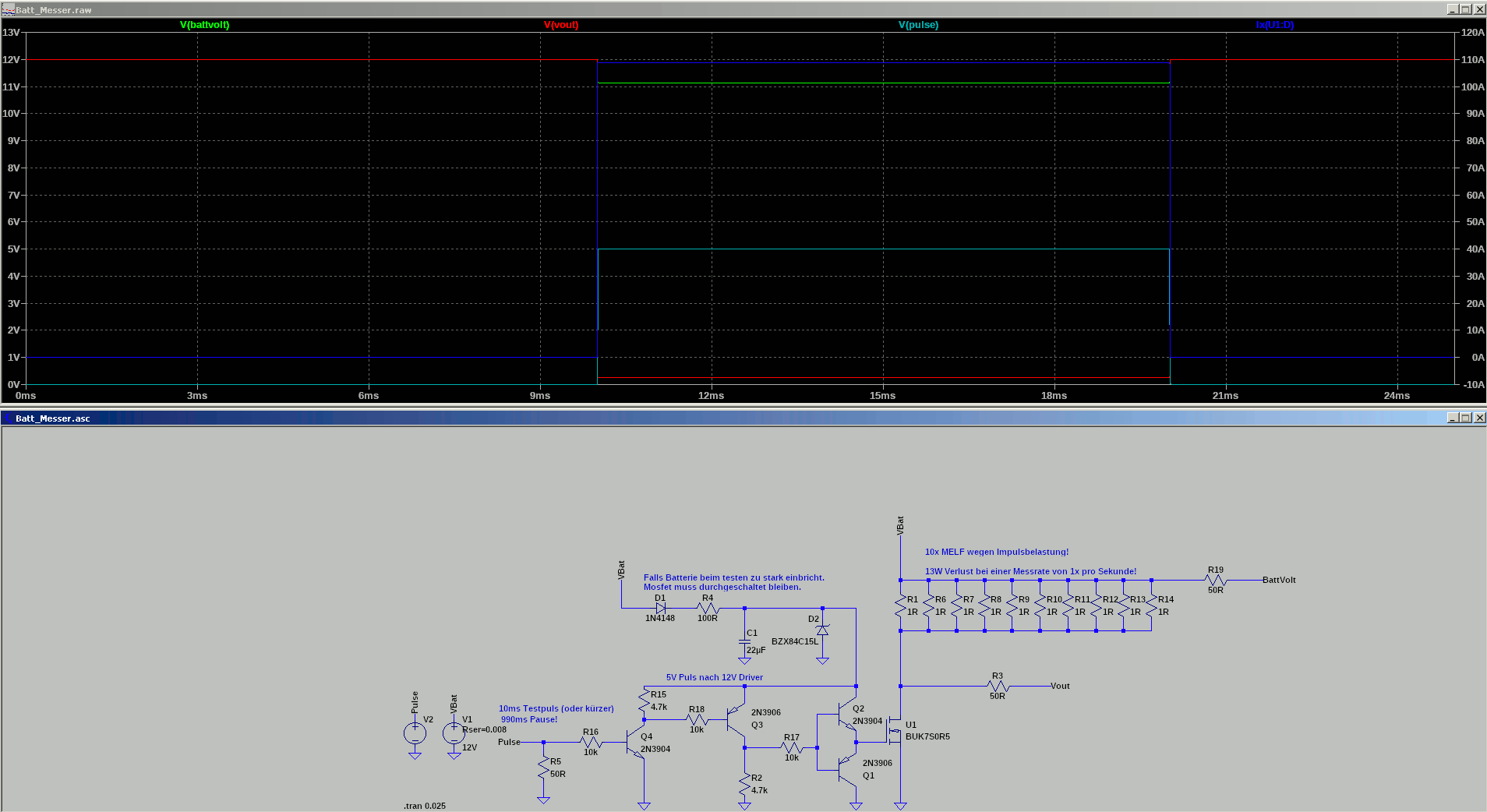

Mein Leute,

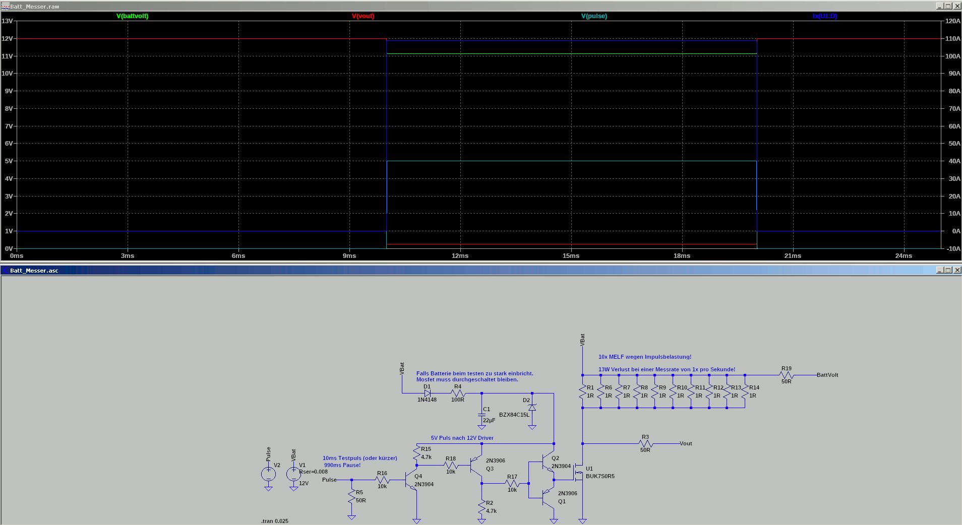

Ich brauche eine kleine Testschaltung um den Innenwiderstand
meiner Motorradbatterie zu messen/testen. Ich dachte
ich stelle das mal zu Diskussion.
Transistor hier:
https://www.nexperia.com/products/mosfets/automotive-mosfets/BUK7S0R5-40H.html
Irgendwas zu meckern? Ist halt bloed wenn man bei
solchen Schaltungen was uebersieht. .-)
Vanye

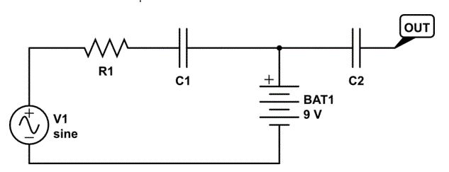

von Michael B. (laberkopp)
Üblicherweise misst man mit (50Hz) Wechselstrom, den man über einen
Kondensator getrennt einspeist, dann misst man die am Innenwiderstand
der Batterie entstehende Wechselspannung im Vergleich zu einem
Messwiderstand davor.

Eine kleine Warnung an Nachbauer. Ich hab in der Simulation
die Ausgaenge mit 50R Ausgangswiderstand versehen, der Gedanke
liegt dann nahe dort RG174 Kabel zum Oszi zu machen und da
die 50R einzuschalten wegen cooler Signaluebertragung.
Ist aber vermutlich nicht gut, jedenfalls nicht lange. .-)

von Thomas R. (Gast)
Standardfrequenz (siehe Datenblätter) ist 1 kHz.
Als Generator verwende ich einen Audioverstärker und R1 ein 4 Ohm
Widerstand.
Zum Abgleich verwende ich statt der Batterie Widerstände im
Milliohm-Bereich:
0.1 mOhm, 0.2 mOhm, 0.5 mOhm...
Mit der von Vanye R. vorgeschlagenen Schaltung misst er nicht den
Innenwiderstend sondern die Stromaufnahme des Anlassers.

Alles klar, ich leite aus den Antworten ab das an der
Schaltung keine Kritik moeglich ist und alles funktionieren
wird. :-D
Vanye

von Vanye R. (vanye_rijan)
Whow! Du meinst ich kann damit hier auf dem Schreibtisch die Viskositaet
des Motoroeles in der Garage messen? Ich bin beeindruckt. Muss ich mir
patentieren lassen. :-D
Kann es sein das so mancher hier die Schaltung nicht versteht?
Die soll die Batterie kurz belasten, dann schaut man auf den Oszi
und dann Spannungsquelle rechnen wie in der Grundlagenvorlesung im
ersten
Semester.
Innenwiderstand ueber AC ist natuerlich der Klassiker, hab ich
auch drueber nachgedacht aber hier verworfen weil ich sehen moechte
ob sich der Innenwiderstand ueber den Energieeintrag veraendert.
Die Ausnutzung desselben ist bei Motorraedern nicht so unueblich.
So gesehen koennte man kritisieren das der Lastwiderstand etwas zu wenig
Watts hat, aber wenn es grundsaetzlich geht, groesser bauen geht immer
noch.
Ausserdem moechte ich gerne unterschiedliche Batterietechnologien
vergleichen und da haette ich alleine nur ueber einen Messwert bedenken,
da waere es sinnvoller mal einen kompletten Impedanzverlauf aufzunehmen.
Das ist mir die Sache aber noch nicht wert. Warum kompliziert wenn ein
Transistor und ein paar Widerstaende reichen.
Vanye
von Andrew T. (marsufant)
Vanye sollte jetzt bereits klar sein, das er damit den 50 Ohm Eingang
seines scopes killt.
Hab ich doch oben selber gesagt. Ist mir gleich nach dem posten der
Simulation aufgefallen. Aber sein wir mal realistisch, es sollte
ja auch moeglich sein einen normalen Tastkopf zu verwenden.
Die 50Ohm sind dann eher dafuer das das nix zu boeses passiert
wenn man im Testaufbau auf dem Schreibtisch mal einen kleinen
Kurzschluss
macht. Vielleicht bestuecke ich mein Testboard sogar mit 1k. .-)
Andererseits mein RTB hat ja gar keinen 50R Eingang. Da war R&S einfach
etwas zu kniepig fuer. Und ich muss gestehen ich hab bisher noch gar
nicht darueber nachgedacht was so ein externer Abschluss ab kann. Aber
alle anderen seien gewarnt! Auf meinem Tek3054 steht deutlich "<=5Vrms"
drauf. Wobei so ein Tek wird doch dann 6-7V abkoennen. :-D
Vanye

> So kannst du durch eine Laständerung und Spannungsmessung den
> Innenwiderstand der Batterie bestimmen.
Ach so? Was glaubst du wohl was meine Schaltung macht? Eine
Lastaenderung! Aber mit einer definierten bekannten Last in einem
Bereich wo man sinnvoll messen/rechnen kann.
Nur das ich es wage die Last mit einem Transistor zu schalten, whow
ein Transistor in einem analogen Forum. Fuer den einen oder anderen
schon zuviel? Oder alles jenseits von BC547 ist Zauberei?
Vanye

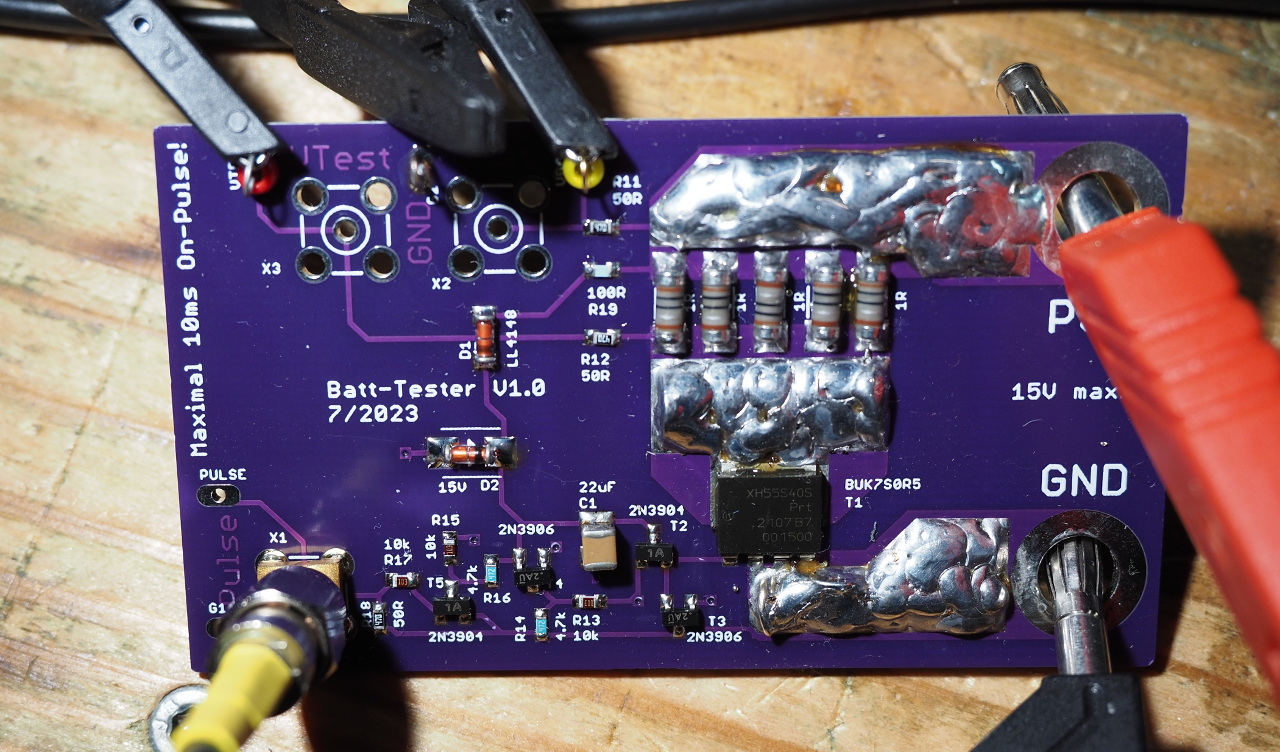

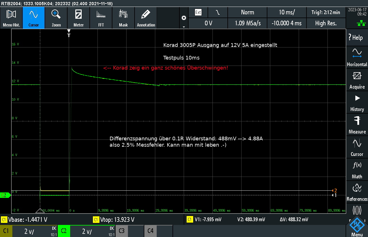

So Leute, Schaltung ist aufgebaut und funktioniert erstmal super.
Ich habs aber erstmal nur am Labornetzteil getestet weil ich
fuer den Test an der Batterie noch ein paar potente Kabel
crimpen muss.
Vanye

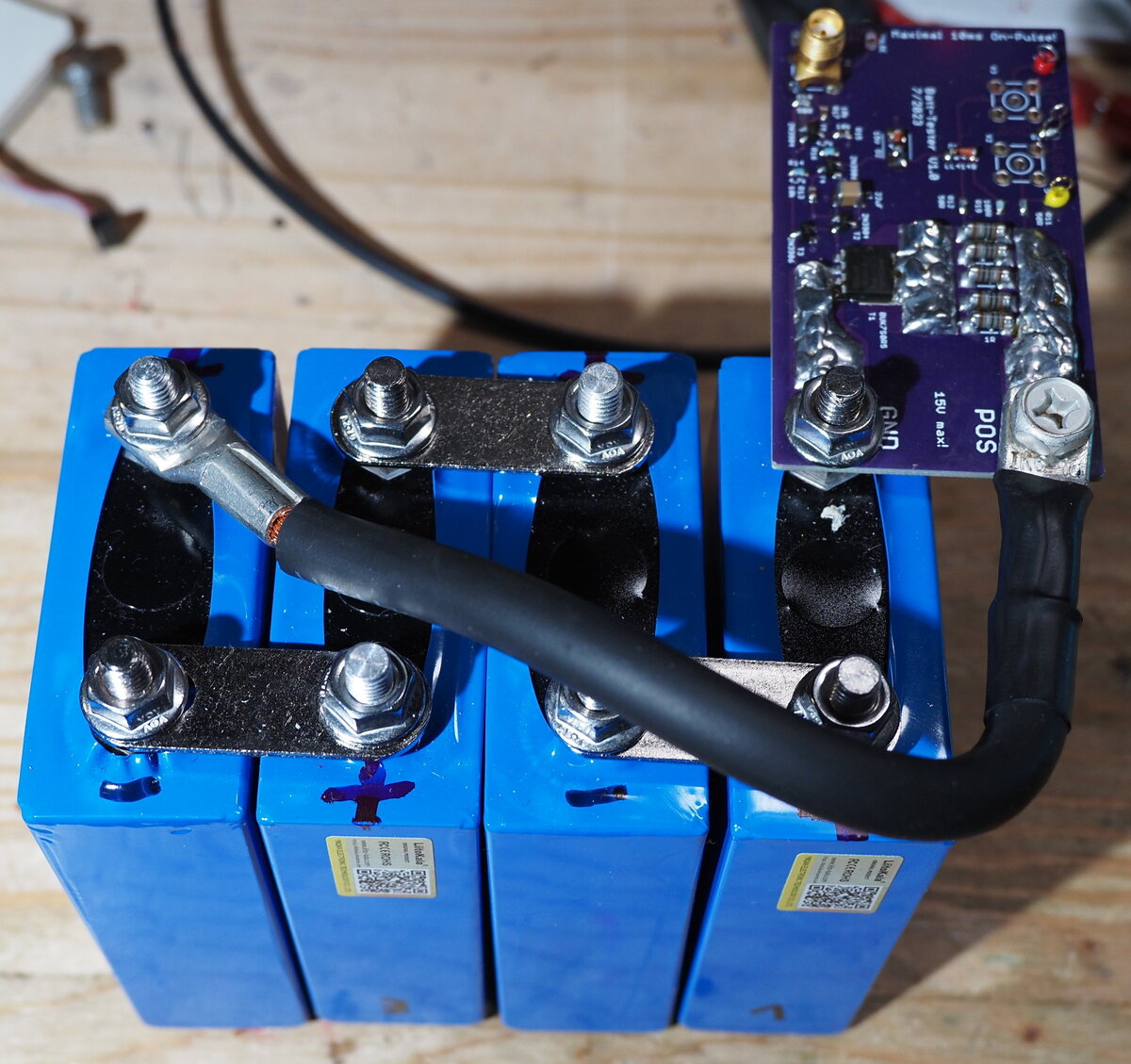

So, heute mal eine ernsthafte Messung.
Gemessen habe ich diese Zellen:
https://de.aliexpress.com/item/1005005025809608.html
Die Schaltung hat wunderbar funktioniert und auch der Transistor
ist ganz geblieben. So ein kleiner Ausflug in die Energietechnik
macht echt Spass, man sollte haeufiger was grobes basteln. :-)
Und es ist wirklich beeindruckend was so ein keiner Schnuckel
schalten kann!
Der Akku ist leider eine Entaeuschung. Der Innenwiderstand mit
38mOhm deutlich ueber den 8mOhm den der Hersteller angibt.
Das wird auch durch mein Motorrad bestaetigt. (roechel-roechel)
Als Starterbatterie also komplett unbrauchbar.
Ich hatte vorher einen Lade/Entlade/Ladezyklus gefahren und
dabei mit einer H7 Birne, also etwa 4A entladen. Dabei kam ich sicher
auf 10Ah oder sogar mehr. Kapazitaet entspricht also im wesentlichen
den Herstellerangaben. Wer also schon immer eine fette Powerbank
wollte kann damit leben.
Vanye
von H. H. (Gast)
Das sind gebrauchte Zellen, nur etwas aufpoliert.
Aber 4x8mOhm sind doch eh schon 32mOhm.
Hm..fuer gebraucht sehen sie ganz nett aus. Also
nicht nur der Schrumpfschlauch, auch die Gewinde
sehen ziemlich neu aus.
Okay, so gesehen hat du natuerlich recht.
Vanye

von Cha-woma M. (Firma: --------------) (cha-ar-196)
Innenwiederstand von einer Bleibatterie?
In welchen Zustand soll der gemessen werden?
Nur mal zum nachdenken:
Der Kurzschlußstrom ist am größten wenn die Bat. geladen ist.
Er geht gegen "0" wenn die Bat. entladen ist!
Mit R = U/I ist der Innenwiderstand abhänig vom Ladezustand der Bat.!
von 900ss (900ss)
Es geht um eine Anlasserbatterie für ein Motorrad. Wie ist da wohl ein
sinnvoller Ladezustand? Nur mal zum Nachdenken....
> Wenn SO ein Zellenblock bei SO einer kleinen Belastung wie einem
> Motorradanlasser schon versagt, dann isser Karpott.
Sorry, dies ist kein Thread fuer Rollerfahrer. :-D
Ausserdem haben meine Messungen gezeigt das er nicht kaputt ist
sondern erstmal ungeeignet.
Aehem? Was schrieb ich zum Akku in meiner Messung und was steht im
Link auf dem Akku? Allerdings erlaube ich mir zu verallgemeinern
auf jegliche Art von Chemie welche zum starten meines Zweirads geeignet
sein soll. (250A Startstrom bei 0Grad)
Geht es dir um eine Aufzaehlung der Banalitaeten oder was willst du
sagen?
Lass mich aber noch hinzufuegen das ich bei meiner Betrachtung vom
einfachen Ersatzschaltbild einer Spannungsquelle (Etechnik, 1.Semester,
1.Vorlesung) ausgehe. Das Modell eines realen Akkus ist sicherlich
deutlich komplexer, da waere z.B als erstes mal noch Alterung und
Temperaturabhaengigkeit, ignorieren wir hier aber.
Vanye
