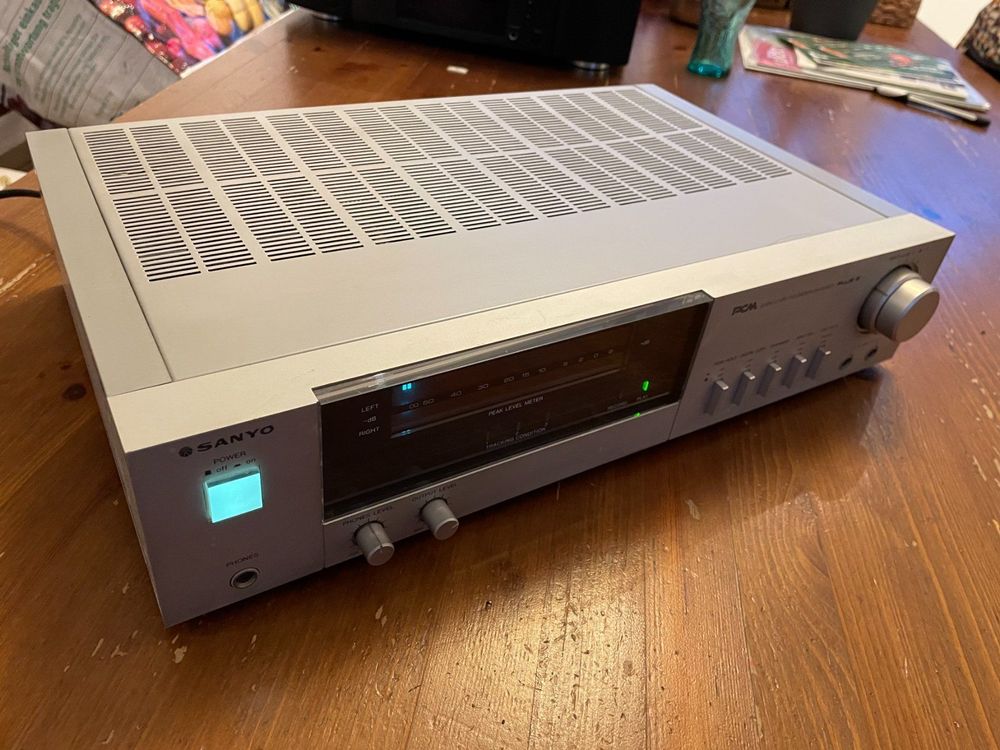

Ich habe sogar noch einen alten PCM-Prozessor von Sanyo, mit dem habe
ich in den 80ern digitale Musik auf VHS gespeichert. Dank der guten
Fehlerkorrektur lief das meistens fehlerfrei. Klangqulität für damalige
Verhältnisse: Hervorragend.
Wen es interessiert:
https://www.hifi-wiki.de/index.php/Sanyo_PCM_Plus_5
Für das Geld hättest Du aber auch gleich einen HiFi-fähigen VHS Rekorder
bekommen ;)
Damals haben viele Leute die VHS Geräte als Kassettendeck
zweckentfremdet, mein Rekorder hatte dafür eine "nur Audio" Funktion bei
der die Bildköpfe abgeschaltet werden uns so das bekannte "flirren /
carrier buzz" zu vermindern.
