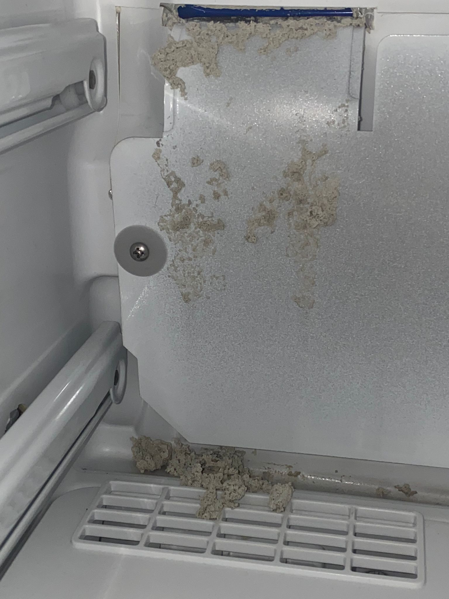

Hallo zusammen, wie es so sein soll, man kommt aus dem Urlaub und.... Der Kühlschrank und das Gefrierfach ist warm... den Geruch schildere ich jetzt mal nicht ;-) Aber egal.... Ich habe einen NEFF K5754X0/01 mit Gefrierfach und 0-Grad Fach. Licht leuchtet, wenn man die Tür schließt (Oder Kontakt drückt) geht unten der Lüfter an und natürlich das Licht aus... ansonsten nix.... Ich bin mal wieder ein DAU, fand aber Eure Hilfe hier mit meinem Induktionsfeld schon MEGA!! Evtl kann mir ja hier jemand einen Tipp geben, was ich wo machen muss/kann, um den Neukauf zu vermeiden, wäre echt schade! Gruß Basti
Die WebSeite von Neff zum Produkt ist ja mal wieder der letzte Deck, man erfährt weder ob der Kompressor ein Inverter ist noch sonstwas. Gehen wir mal davon aus, dass der Neff veralteter Kram ist mit konventionellem Kompressor, dann ist es möglich den unter Umgehung der Elektronik in Betrieb zu nehmen. Such dir jemanden der sich damit auskennt, welche Leitungen er an 230V legen muss. Läuft der Kompressor und kühlt die Kiste (oben oder unten), dann ist die Elektronik kaputt. Da der Lüfter noch an geht, wird sie nicht völlig kaputt sein (Netzteil) sondern eher ein Problem mit den Temperatursensoren haben. Da Neff einen Reparatursatz für die beiden Sensoren anbietet, gibt es das Problem wohl öfters. Warum die Kiste defekte Sensoren nicht erkennt und meldet und in einen Notlauf geht, weiss der Geier. Lass dann bon dem der sich auskennt die Sensoren oder die Elektronikplatine wechseln, je nach dem eas sich als defekt herausstellt.
Da Neff dafür einen RepSatz Sensoren anbietet, würde ich zuerst einmal deren Anschlußstelle an der Elektronik suchen. Wenn das ein Stecker ist, diesen abziehen und wieder aufstecken; das wirkt manchmal Wunder.

puh.... Habe gerade mal alle Schubladen raus, usw.... Und schaut mal wie es hinter dem 0-Grad Fach aussieht.... Kenne mich nicht aus, aber würde gerade eher dazu tendieren: neu kaufen :((( Sieht für mich als Laie aus wie irgendeine getrocknete Kühlflüssigkeit??!? Auf jeden Fall weiß ich, dass ich mir das Thermostat wohl sparen kann und mehr Geld brauche ;-)

Basti schrieb: > Sieht für mich als Laie aus wie irgendeine getrocknete > Kühlflüssigkeit??!? Austretendes Kältemittel trocknet nicht, sondern verdampft. Für mich als Laie sieht das so aus, als ob ihr euren Kühlschrank mal putzen solltet.
Basti schrieb: > Sieht für mich als Laie aus wie irgendeine getrocknete > Kühlflüssigkeit??!? Nein. Sei froh, daß es nur rumliegt, und Dir nicht ins Gesicht springt.
Harald K. schrieb: > Basti schrieb: >> Sieht für mich als Laie aus wie irgendeine getrocknete >> Kühlflüssigkeit??!? > > Nein. Sei froh, daß es nur rumliegt, und Dir nicht ins Gesicht springt. ?!? wie meinst Du? Ist definitiv Material aus dem Kühlschrank und kein angesammelter Dreck/Schimmel oder so.... bei Iwenzo meinte jemand herausgedrückter Isolierschaum.... Aktuell aus meiner Sicht leider keine Reparatur möglich :(

Die Ablagerung ist nur nachträglich ausgetretener Isolierschaum: wegmachen und gut ist! Der KANN auch von austretendem Kältemittel rausgedrückt worden sein, das hängt von der exakten Stelle ab, von hier nicht zu beurteilen. Was ist denn hinter diesem Blech?? Der Betriebskondensator des Kompressormotors ist deutlich erkennbar neben dem Kompressor zu finden (sofern das überhaupt ein Kondensatormotor ist). Den kann man recht einfach messen und einzeln für wenige € ersetzen. Suche bitte die Steuerelektronik und schaue nach den Steckern!! Wegwerfen ist keine Lösung!
Bearbeitet durch User
Thomas R. schrieb: > Suche bitte die Steuerelektronik und schaue nach den Steckern!! Die sitzt oben, hinter der Blende, beim Display. Das Netzteil (mit Eisenkerntrafo!) sitzt hinten, nahe dem Verdichter, in einem kleinen Gehäuse.
