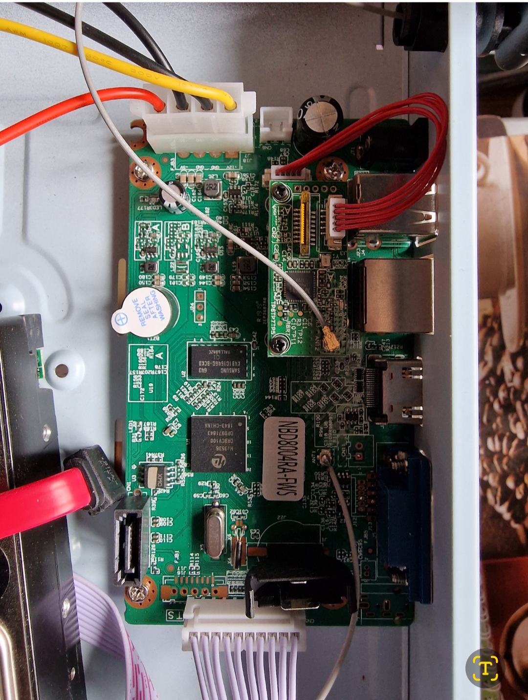

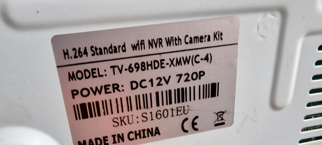

Hallo zusammen, Ich habe ein Kamera System der Fa Kkmoon, siehe Betreff. Leider habe ich das System 1 Jahr nicht benutzt, wollte es nun wieder anbauen und mein Problem ist, dass ich das Passwort vergessen habe. Somit komme ich in kein Menü mehr hinein. Es ist ein NBD8004RA-FwS verbaut. Was hab ich versucht - Ein Reset über Benutzeroberfläche ist ohne PW nicht möglich - Ein Reset Button finde ich nicht am Gerät und nicht auf dem Board - Entfernung der Batterie auf dem Board, auch leider kein Erfolg. - customer Support reagiert nicht Im Anhang befinden sich 2 Bilder. Habt ihr vll einen Tipp für mich? Vielen lieben Dank Fox
Hallo Dirk, Vielen Dank für deine Antwort. Ja die habe ich schon gesehen, aber meine Platine hat diesen Button leider nicht. LG Fox
Da ist ein JTAG Footprint drauf. Die drei Pins. Mit Glück kommst du darüber als Root rein oder kannst Hashes auslesen. Auch möglich ist, dass es irgendwo für diesen Resetbutton auch noch einen Footprint gibt.
Keks F. schrieb: > Da ist ein JTAG/U(S)ART/sonstwas Footprint drauf. Die drei Pins. > Mit Glück kommst du darüber als Root rein oder kannst Hashes auslesen. > Auch möglich ist, dass es irgendwo für diesen Resetbutton auch noch > einen Footprint gibt.
David schrieb: > Ja die habe ich schon gesehen, aber > meine Platine hat diesen Button leider nicht. Hallo David, O.k., das kann man auf Deinem zweiten Foto nicht so gut erkennen. Der Tipp von Keks F. ist gut wenn Du entsprechende Kenntnisse hast. Kannst Du ggf. noch mal ein Foto machen, a) won nicht der größte Teil der Platine im Schatten liegt und b) möglichst viel von der Hauptplatine zu sehen ist (WLan-Modul vielleicht steckbar?)?

J24. Gnd ist sogar ausgewiesen. Musst nur beim Start messen welcher der beiden anderen nicht bei 0V bleibt, der ist dann TX.
