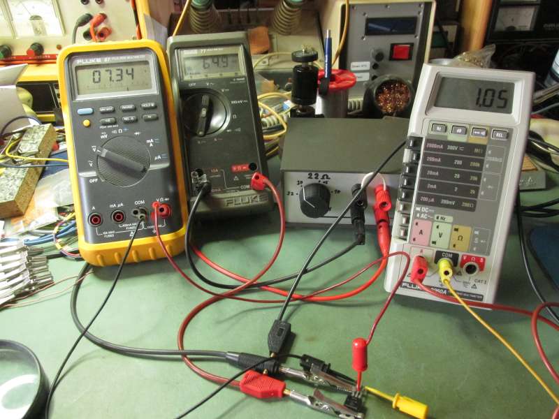

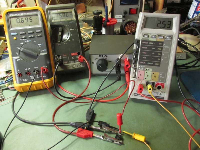

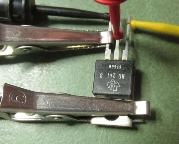

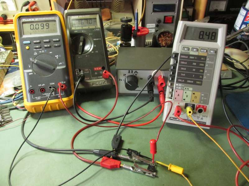

Michael B. schrieb: > Der Transistor ist bei dir im Schaltbetrieb und soll voll durchgesteuert > werden, damit der Verlust an CE in Sättigung moglichst klein ist. Wenn er gemacht hat, was ich schrieb "messe die CE-Restspannung.." und "Wenn nicht, mache den Basiswiderstand kleiner" hat er den Zusammenhang selbst erfasst. Ich habe einen BD241B in der Schublade, da muß ich doch direkt mal gucken: 12V Versorgung mit 70 Ohm Widerstand. Links (87) UCE, Mitte (77) ICE und Rechts (8060) IB aus einem zweiten Labornetzteil. Ich habe nicht erwartet, dass ich den BD so weit aufgesteuert bekomme. Die Werte können natürlich abweichen, weil nicht alle Transistoren identisch sind und ich nicht weiß, wo im Toleranzfeld mein Exemplar liegt. Michael B. schrieb: > Eine Glühlampe zieht im Einschaltmoment leicht den 10-fachen Strom, das > muss der Transistor abkönmen. > > Also eine Linie für 1.6A im Diagramm COLLECTOR SATURATION REGION > interpolieren und feststellen, dass man dafür zumindest 50mA Basisstrom > benötigt damit die UCE unter 0.4V fällt, besser 100mA. 50/100mA muss er nicht, mit weniger Basisstrom läuft das Lämpchen halt weicher an. Papas Kronleuchter hatte 8 Kerzenlampen mit je 40 Watt, was nach Deiner Theorie 3,2 kW Einschaltstoß wäre. Wieso ließ der sich einschalten, ohne dass der 10A-Einschraubautomat auslöste? Einschaltstrom ja, Faktor 10 ziehe ich in Zweifel. Dieter D. schrieb: >> Eine Glühlampe zieht im Einschaltmoment leicht den 10-fachen Strom, das >> muss der Transistor abkönmen. > Daher kann das kleine Transistoren, wie die BC Wald-Wiesentypen killen. Das ist eben die Hobbytheorie. Tausende Bastler (auch ich) haben sowas mit TO-18 oder TO-92 gebaut, ohne dass diese massenhaft ableben.

Bob_baumeister schrieb: > MEINE GÜTE!!! > So viel Aufwand! VIELEN DANK! > Das ist einfach so toll und lieb von dir. Herzlichen Dank. Danke. Hast Du in Deinem Aufbau nachgemessen, ob Du den Transistor ordentlich auf hast?
