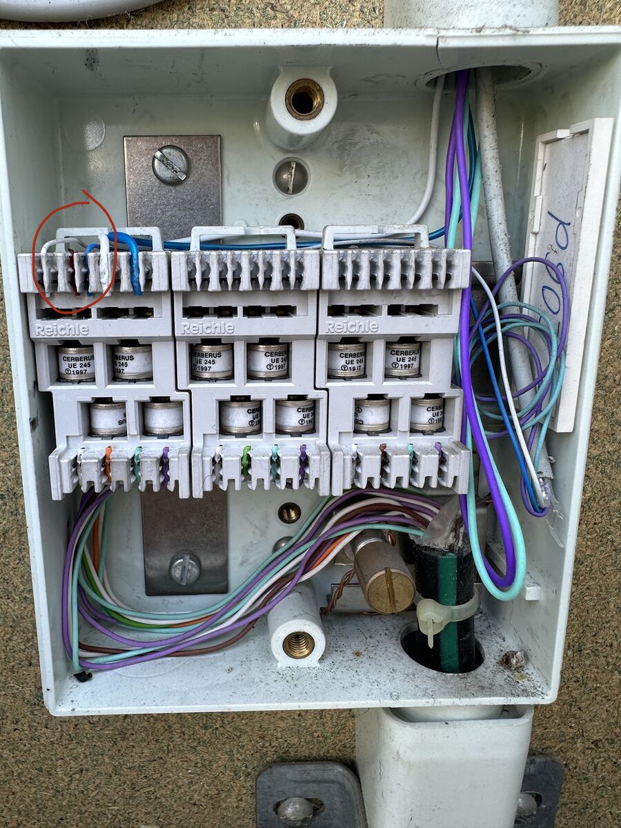

Hallo Zusammen
Ich muss die Telefonleitung für eine DSL Verbindung richtig anschliessen
und kenne mich in diesem Bereich absolut nicht aus, hinzu kommt, dass
nichts angeschrieben ist.
Im ersten Bild ist der Eingang der Telefonleitung in das Haus, wobei die
Hausinternen Leitungen aus dem Blau/Weiss - Paar bestehen.
Im zweiten Bild sind die Angaben vom Netzbetreiber. Die Telefonleitungen
gehören der Swisscom (Schweiz)
Jemand eine Idee, wie man die Nummern zuordned?
Grüsse Bert
von Jens M. (schuchkleisser)
Ich kenn zwar nur deutsche Telekom-Anschlüsse, und da heißt das System
LSA, aber:
- Zumindest in DE hast du an sowas gar nicht zu fummeln, weil du keine
Ahnung hast was die anderen Adern machen. Das kann auch Alarme oder
wichtige Datenleitungen enthalten, und dann wird's schnell teuer
- Der blaue Draht ist nicht richtig eingelegt, das funktioniert so
nicht, zumindest nicht stabil.
- Der blaue Draht ist auf Kontakt 4, der weiße auf 1 soweit ich das
sehe. Das kann auch nicht sein, denn es sind normalerweise zwei
nebeneinander liegende Kontakte = 1 Paar. Der Hinweis "Contact 2" sagt
mir das es eigentlich "Paar 2" sein sollte, aber die Schweizer haben ja
eine etwas komische Sprache. Jedenfalls müssten die beiden Strippen dann
in Kontakt 3 & 4, d.h. der weiße muss zwei nach rechts. Jeweils 2
Schlitze stellen einen Kontakt, erkennbar daran das sie unten wie ein V
zusammenlaufen. Also 4 Schlitze frei, weiß, 1 Schlitz frei, blau, ein
Schlitz frei, Modulende.
von H. H. (Gast)
Die Zuleitung vom Amt ist ein TK-3x4x0.6 PE-ALT mit drei Sternvierern.
Das erste Adernpaar ist weiß/orange, das zweite türkis/violett, das
dritte weiß/grün, die vierte wieder türkis/violett, das fünfte
weiß/braun, und das sechste dann wieder türkis/violett.
Anschluss zwei ist also türkis/violett aus dem ersten Sternvierer. Die
LSA oben sind immer doppelt ausgeführt, also ist dein Anschuss im Moment
mit den etwas dickeren Adernpaar weiß/blau belegt.

von Reinhard S. (rezz)
H. H. schrieb:
> Die LSA oben sind immer doppelt ausgeführt, also ist dein Anschuss
> im Moment mit den etwas dickeren Adernpaar weiß/blau belegt.
Das Aussehen und der Herstellername Reichle/R&M lassen mich etwas
zweifeln, das es das in Deutschland übliche LSA+ von Krone/ADC ist.

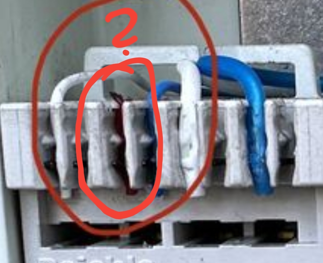

von Bert S. (kautschuck)
Danke euch schon einmal für die Antworten. Ich würde eigentlich auch
lieber Glasfaser nehmen, hier auf dem Land ist das aber noch in weiter
Ferne.
Ich denke der relevante blaue Draht ist der fein im roten Kreis rechts
auf Kontakt-Paar 2
Super, dann ist das im Moment schon richtig angeschlossen? Was bedeutet
Switching Place Number 0, ist das der erste Sternvierer?

von H. H. (Gast)
Reinhard S. schrieb:
Hat ja auch niemand behauptet.
Ich A. schrieb:
> Dürfte aufgrund von dem hier:
> keine alte Sau interessieren.
Da die weitaus meisten Leute kein passendes Werkzeug zuhause haben und
sich halt auch nicht mit der Zählweise usw. auskennen, denke ich das es
da ähnlich sein wird.
Von DE weiß ich es.
> auf Kontakt-Paar 2
Ich muss mich korrigieren.
Im Bild ist auf Paar 1 ein dünnes Paar in Weiß/Blau, auf Paar zwei ein
dickes ebenfalls in weiß/blau.
Wenn letzteres zu deiner Bude geht, ist das schon fertig.
Trotzdem meine ich das die Drähte zuwenig eingedrückt sind.
Technisch aber vergleichbar.
von H. H. (Gast)
Die sind wohl eigentlich zu dick für diese LSA.
von Nevs (noname_user)
H. H. schrieb:
Zu dick wgn. dickerer Isolierung gibt es nicht, nur nicht richtig
eingedrückt. So wird das wohl dort sein.

von Achim M. (minifloat)
Was ist denn das für ein hässlicher Drahtrest in switching place 0
contact 1 wire 2 ?
Warum machen der türkise und der violette einen Bogen zurück ins Rohr?
mfg mf
von H. H. (Gast)
Man braucht ja nur zwei Adern.
Ganz normales Verwirrspiel bei TK-Anlagen in Drahtbauweise.
