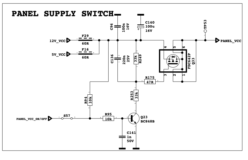

Es könnte sein das es sich um eine Standby Schaltung handelt .. so etwas in etwa .. Morgen mache ich mir mal die Mühe und erstelle einen Schaltplan mit Werten anhand des Boards. Ich denke das es sich um eine Schaltung die ähnlich in der Funktion wie diese hier handelt. Diese Schaltung habe ich hier im Forum gerade gefunden.
Stefan S. schrieb: > Ich denke das es sich um eine Schaltung die ähnlich in der Funktion wie > diese hier handelt. Blühende Phantasie. Schau mal hier: https://assets.lcsc.com/images/lcsc/900x900/20230228_Texas-Instruments-SN74LVC2G17DCK3_C1879783_front.jpg
