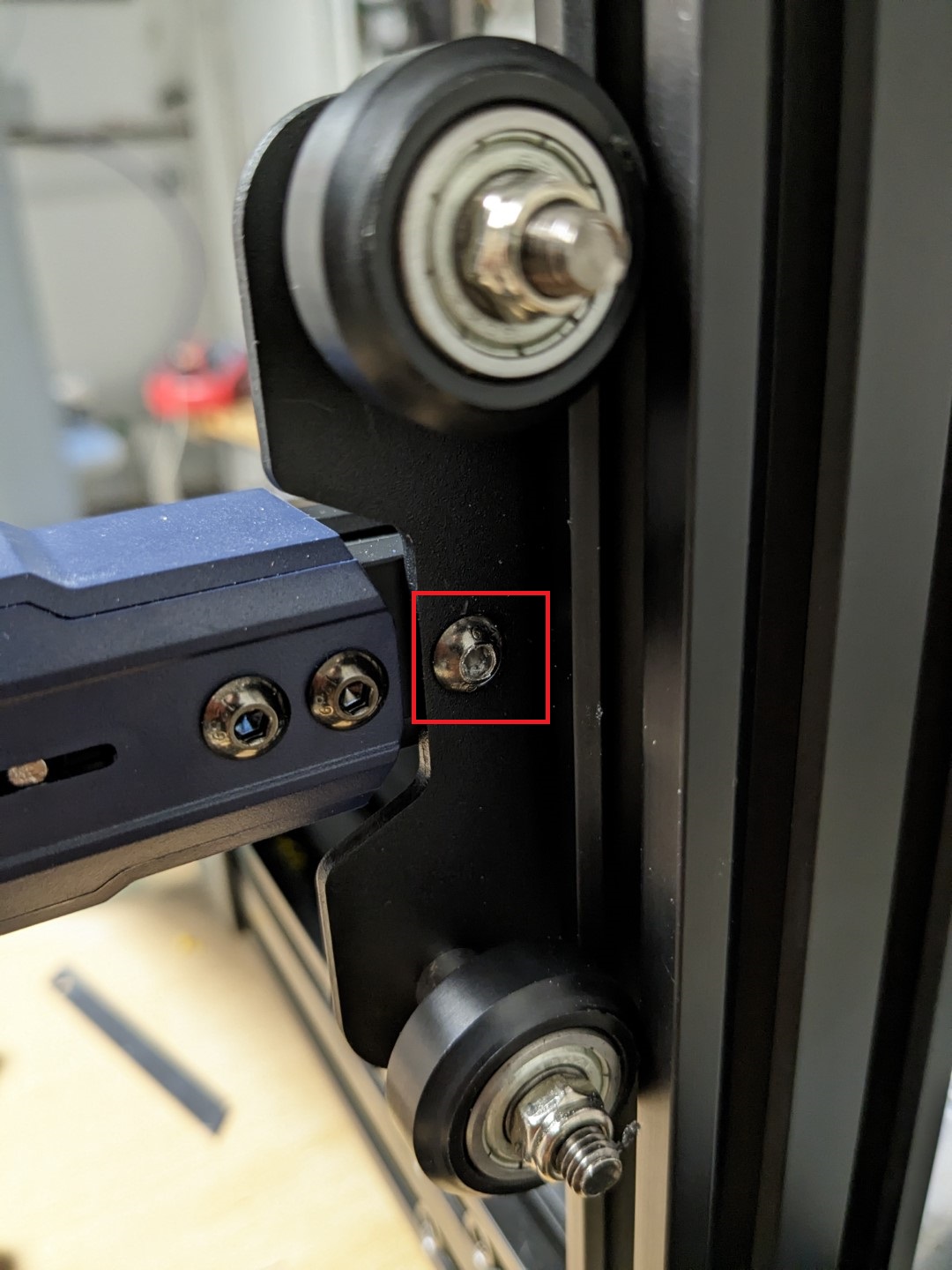

ich wollte mal nach ein paar Tipps fragen, wie man am besten eine
rundgedrehte M3 Linsenkopfschraube löst?
Diese befindet sich an einem 3D Drucker, ziemlich nah an den Laufrollen,
daher möchte ich hier nicht mit dem Dremel oder der Sägen herangehen.
Auch das Einschlagen eines größeren Sternbits schließe ich eher aus, da
hier etwas beschädigt / verbogen werden könnte.
Ich habe schon versucht einen geschliffenen Inbus mit 2K Kleber
einzukleben, leider war die Verbindung nicht fest genug um die Schraube
zu lösen. Auch mit der Zange bekommt man sie nicht zu fassen.
Vielleicht habt ihr eine andere Idee wie man diese gefahrlos lösen
könnte?

Erwärmen. Alu dehnt sich stärker aus als Stahl, damit gehts leichter
raus.
Nicht übertreiben!
von Patrick C. (pcrom)
Ausbohren
von Ingo W. (uebrig) Benutzerseite
Wobei das eigentlich (mit schmaler Trennscheibe Schlitz schneiden) noch
die schonendste Variante ist. Man muss nur sicherstellen, das die Späne
nicht in die Führung fliegen, oder sie hinterher wieder entfernt werden
können.

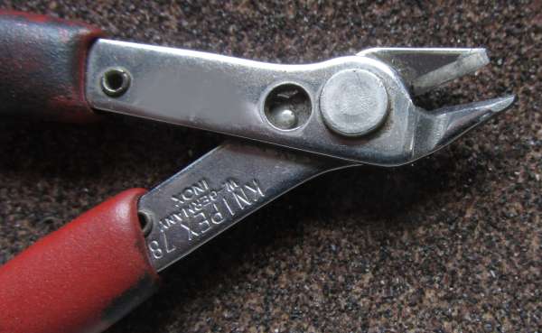

von Bernd (bernd_mt-09)
Mit einem Saitenschneider senkrecht den Kopf packen. Falls man nicht um
den ganzen Kopf kommt, dann nur an einer Seite ansetzen und die andere
im verkorksten Inbus.
Klappt eigentlich immer, und bei M3 sowieso.

von Michael B. (laberkopp)
Solltest du.
Mit einer Trennscheibe am Dremel einen Schlitz in fen Kopf machen  mit
einem Schlitzschraubendreher rausdrehen.

von PD D. (seeers)
Danke für die vielen Tipps!
Schraubenausdreher habe ich schon versucht, für den M3 Typ ist leider
nicht genügend "Fleisch" vorhanden, der greift leider nicht.
Seitenschneider ist eine gute Idee, leider ist etwas wenig Platz
vorhanden, werde ich aber nochmal versuchen.
Zur Not muss ich wirklich zum Dremel greifen, alles Abkleben und einen
Schlitz schneiden...

Das klappt eigentlich ziemlich gut, solang man genug Platz hat, eine
"Klinge" in den rundgedrehten Schraubenkopf, die andere dann am äußeren
Rand des Schraubenkopfes anzusetzen.

Am einfachste ist es da eine Bohrung zu setzen und dann mit einem
Schraubenausdreher die Schraube lösen. Der Schraubenausdreher ist
konisch mit Linksgewinde. Da gibt es unterschiedliche Größen, die zum
Bohrloch passen müssen.So sollte das gehen...kann aber zäher sein wenn
die Schraube mit Loctite gesichert wurde.

Thomas R. schrieb:
> Der Kopf scheint doch "halbrund" zu sein, da wäre außen kein "Anpack"
> für eine Seitenschneiderklinge.
Da wühlt sich die "Klinge" schon rein und packt. Hab ich früher auch
gedacht, dass die Klinge da nicht packt, bis mir jemand, der wohl nicht
wusste dass sie da nicht packt, mir gezeigt hat, dass sie doch packt.

Wenn beides nicht mehr geht, würde ich nen linksdrehenden 2,5er Bohrer
ansetzen (die gibts auch in "billig aber gut genug" für ca. 1 Teuro).
Langsam und mit möglichst viel Druck und Gefühl(!) bohren.
Schlitzen mit Dremel dürfte bei M3 und Linsenkopf keine gute Idee sein,
beide Kopfhälften haben danach kaum noch Verbindung zum Gewindeteil und
brechen ab.

Schraubenkopf entfetten, horizontal legen, am Aussendurchmesser DICHT
passende Hülse (oder O-Ring?) aufsetzen, mit wenig 2K Kleber ausgießen,
eine Mutter oder Sechskantbolzen bis zur Schaube in den Kleber drücken.
Die große Klebefläche überträgt mehr Drehmoment als das eingeklebte Bit.
Sollte alles abreißen, bleibt immer noch ausbohren oder der Dremel.
Am schnellsten wäre irgendeine hohe Hülse als Späneschutz um den Kopf zu
kleben und auszubohren.

von Michael S. (the_mole)
Nimm einen Bohrer mit 3 mm Durchmesser, und bohre gerade in den Kopf.
Wenn der Kopf abgefallen ist, kannst du am demontierten Teil die
verbleibende Gewindestange mit der Zange rausdrehen. Das sollte ganz
leicht gehen, weil ohne Kopf die Vorspannung weg ist.

von Peter K. (Gast)
Seitenschneider oder Vielzahn oder ausbohren
von Manfred P. (pruckelfred)
Sieht danach so aus ..
von C. D. (derschmied)
Was hast Du da getan!? Die arme Knipex...
Und ich dachte ICH wäre der mit den groben Händen.
Gruß, DerSchmied

von Andreas B. (bitverdreher)
Das ist ein Seitenschneider und kein Saitenschneider wie gefordert!
von Carypt C. (carypt)
mit einer gripzange hat man wohl die meiste kraft, muß halt geschickt
angesetzt werden. noch geschickter muß man mit dem seitenschneider eben
genau die durchmesser-schnittpunkte am schraubenrand treffen. dann
erstmal nur kerben einkneifen und dann das drehen versuchen.
mit salzsäure als flußmittel könnte man etwas lötzinn an/in die schraube
bringen und etwas anderes daran löten.
aber eigentlich haut man auf eine schraube erstmal mit dem hammer,
ordentlich, aber eben nicht zuviel, daß sie insgesamt bescheid weiß. es
soll wohl kaltverschweißung oä lösen. dann geht es oft ganz recht
leicht.
ich benütze auch mit dreieckigem pyramidenstumpf angschliffene feile den
imbus zu ersetzen. oder einen schlitzschraubenzieher mit keilförmigen
seitenflanken (quasi angeschärft), die aber nach vorne keilförmig
zulaufend sind. also dolchförmig und eben vorne stumpf damit es in die
seiten greift.

Ausbohren ist hier das Mittel der Wahl.
von Hans Markus G. (stromspannung)
Irgend einen alten Inbussschlüssel einkleben.
von Harald K. (kirnbichler)
Ein geeigneter Schraubenausdreher kann helfen, sofern man sich beim
Arbeiten damit nicht zu ungeschickt anstellt. Teil mit Schraube darin so
auf einen Tisch o.ä. legen, daß man senkrecht von oben ansetzen und viel
Druck aufbringen kann, dann hat das Linksgewinde des Schraubenausdrehers
eine Chance, sich in den Schraubenkopf zu schneiden.
https://www.hazet.de/de/produkte/handwerkzeuge/schleif-trenn-und-zerspanungstechnik-gewindereparatur/schraubenausdreher-mutternsprenger-gewindereparatur/1719/schraubenausdreher-satz
(So etwas gibt es natürlich auch von Herstellern mit blumigen Namen bei
Amazon & Co)
