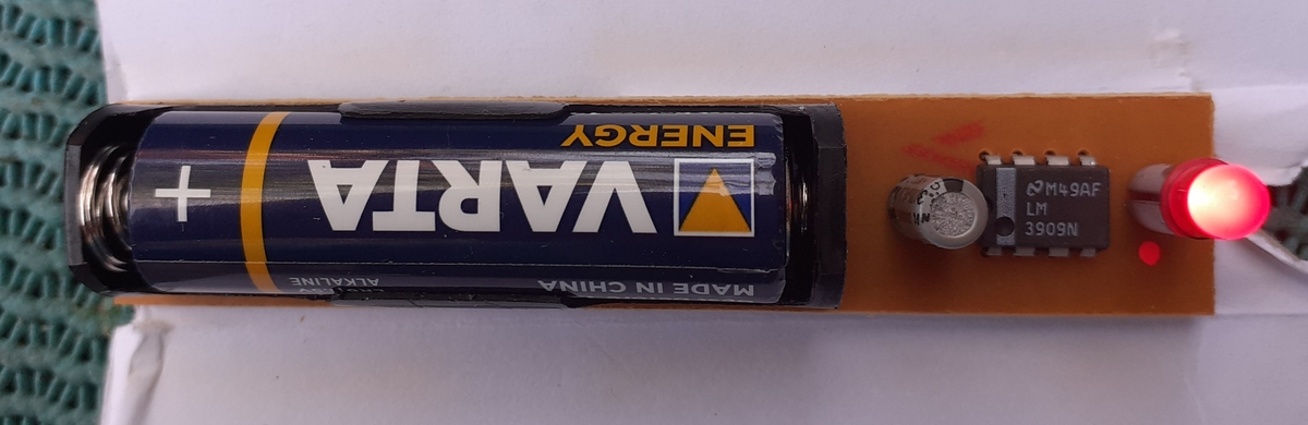

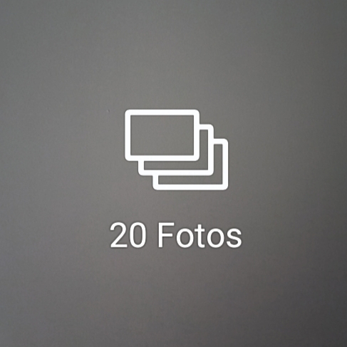

Ich habe mir das CD Album Pulse von Pink Floyd gebraucht "für kleines
Geld" zugelegt. Die blinkende Led ist nach weit über 20 Jahren längst
erloschen. Es war etwas schwierig an die Platine und die Batterie heran
zu kommen. Es ist ein Wegwerf-Konsum-Artikel, ein Batterie Wechsel ist
nicht vorgesehen, der ganze Pappkram ist zu gut verklebt. Hätte ich mehr
Geduld beim Heraustrennen der hinteren Pappverklebung gehabt, sähe das
Ganze jetzt nicht so schäbig aus... Der Batteriehalter ist ab Werk
verkehrt herum eingelötet. Als ich das heraus gefunden hatte blinkte die
Led wieder. Der Chip ist ein LM3909, siehe angehängtes Bild. Ich habe 20
Photos mit dem Handy gemacht, nur auf einem einzigen davon leuchtet die
Led.

Peter T. schrieb:
> Ich habe 20
> Led.
Video drehen und nen Screenshot machen,
der VLC Player kann frameweise vor skippen

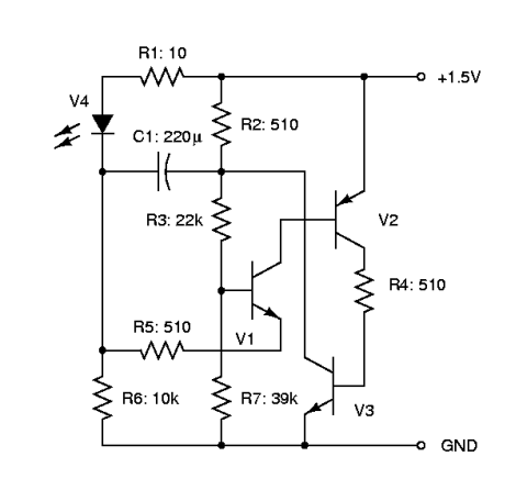

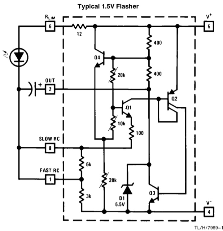

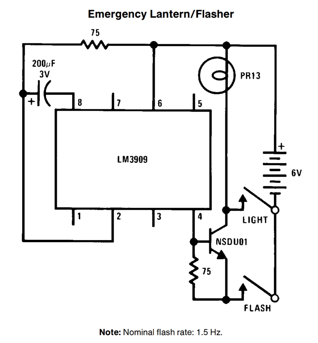

In der Mikrocontroller Artikelsammlung wird sogar eine vereinfachte
Ersatzschaltung vom Innenleben des längst abgekündigten LM3909 gezeigt.

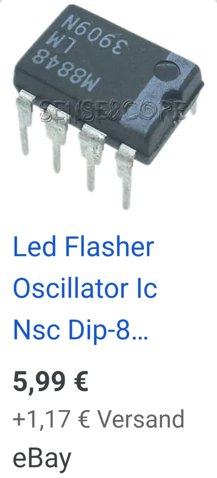

von Harald W. (wilhelms)
Damit hast Du einen ziemlich teuer gehandelten Exoten gefunden. :-)
von Enrico E. (pussy_brauser)
> der VLC Player kann frameweise vor skippen.
Oder wenn du auf dem Smartphone die Bildauslösetaste länger gedrückt
hältst, dann spürt das Smartphone automatisch was du vor hast und
schaltet selbstständig in den Serienbildmodus um.
Um aus dem Serienbildmodus wieder aussteigen zu können, muss man einfach
nur den Auslöser loslassen, dann stoppt das Erzeugen der Serienbilder
und das Smartphone kehrt automatisch wieder in den Einzelbildmodus
zurück.
Von den so entstandenen Bildern suchst du dir dann einfach das passende
Bild mit der leuchtenden LED raus.
Naja, bei eBay wird der LM3909 tatsächlich für 5,99 € angeboten und da
sind noch nicht einmal die Versandkosten mit bei.
Da lohnt sich dann sogar ein Selbstbau des LED-Flashers aus der
Artikelsammlung. Zumal man dann mit R6 die Blinkfrequenz selbst
bestimmen kann. Beim LM3909 werden, je nach Beschaltung, immerhin zwei
Blinkfrequenzen zur Auswahl vorgegeben (slow und fast).

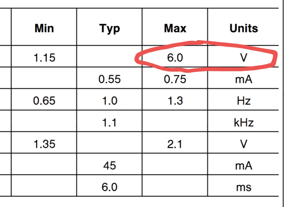

Harald W. schrieb:
> Ja, zumal der LM3909 ja nicht für weisse LEDs benutzt werden kann
Wenn man den LM3909 mit nur 1,5V betreibt, dann nicht. Angeblich darf er
laut Dabla sogar mit max. 6V betrieben werden, dann ist der Einsatz
einer weißen LED wieder möglich. Vielleicht hat das schon mal jemand
ausprobiert.
Für die Versorgung einer 4,5V weißen LED genügt aber auch schon eine
Versorgungsspannung von 3V, weil der LM3909 dafür sorgt, dass die LED
während des Flashvorgangs durch Q3 über den Elko, für einen kurzen Peak,
die doppelte Versorgungsspannung erhält.

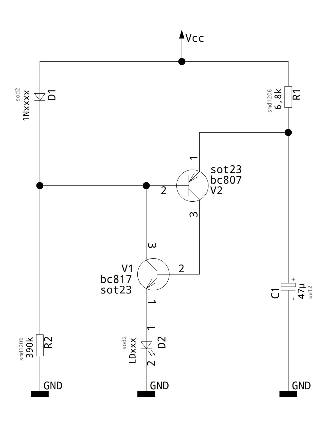

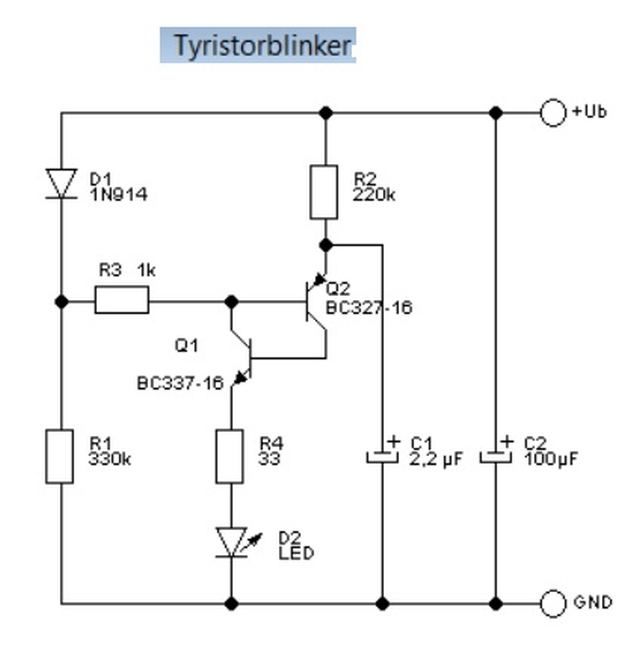

Für einen noch stromsparendereren ewigen Blinker, z.B. für den Betrieb
an einer Goldcap, ist diese Schaltung noch etwas geeigneter.
Hmm, kann man da nicht auf den R4 verzichten? Der schluckt doch einen
grossen Teil des gespeicherten Energie.
Wenn man mutig ist, kann man nicht nur auf R4, sondern sogar auch noch
auf R3 verzichten.
> auf R3 verzichten.
Es geht mir nicht um das Einsparen von Bauelementen. Wenn man den
Kondessator C! nicht zu gross wählt, solle sich auch der Spitzenstrom
der LED in Grenzen halten.
von H. H. (Gast)
Harald W. schrieb:
>> auf R3 verzichten.
Einfach keinen mit besonders niedrigem ESR nehmen.
Die Spitzenstrombegrenzung gilt dann aber auch für den Basisstrom von
Q1.
> Betrieb an einer Goldcap, ist diese Schaltung noch etwas geeigneter.
Na ja  braucht hohe Spannung und doch viel zu viel Strom, quasi 6V/6k8.
Die ist aus der Elektroniksteinzeit.
Es sind deutlich weniger als 1mA, denn der Elko wird nur im ersten
Moment mit 1mA aufgeladen, danach geht der Ladestrom nach der E-Funktion
bis auf 0,1mA zurück, bis der Thyristor zündet. Die Flashenergie wird
auch nur aus dem Elko gezerrt.
Der Durchschnittsstromverbrauch liegt also etwa bei 0,25mA.
